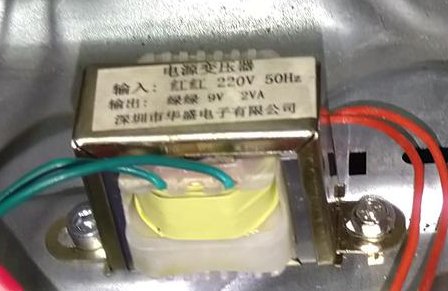

Had voor mijn Reflow oven een 9V/12W open frame trafo nodig. Eerst een rond gekeken in NL. De leveranciers hadden ze niet op voorraad. Levertijd pas medio december.
Dus maar in China besteld. Kwa prijs was het verschil niet zo groot. Na 2 weken binnen, ingebouwd en de uitgang bleek 8V (zie eerste foto). Leverancier gemaild en gevraagd of ze toevallig de trafo verkeerd gelabeld hadden. Het label gaf wel 9V aan.
Daar ik een 9v trafo nodig had, gevraagd of ze een ander exemplaar konden opsturen.
Dat was geen probleem ze zouden eerst hun voorraad even controleren of die wel 9V waren. Na controle bleken ze wel prima te zijn. Ik had waarschijnlijk een verkeerd exemplaar. Aangezien ik beetje begon te twijfelen over hoe ze gecontroleerd hebben, de vraag gesteld of ze de labels hebben gecontroleerd of dat ze ook daadwerkelijk gemeten hebben.

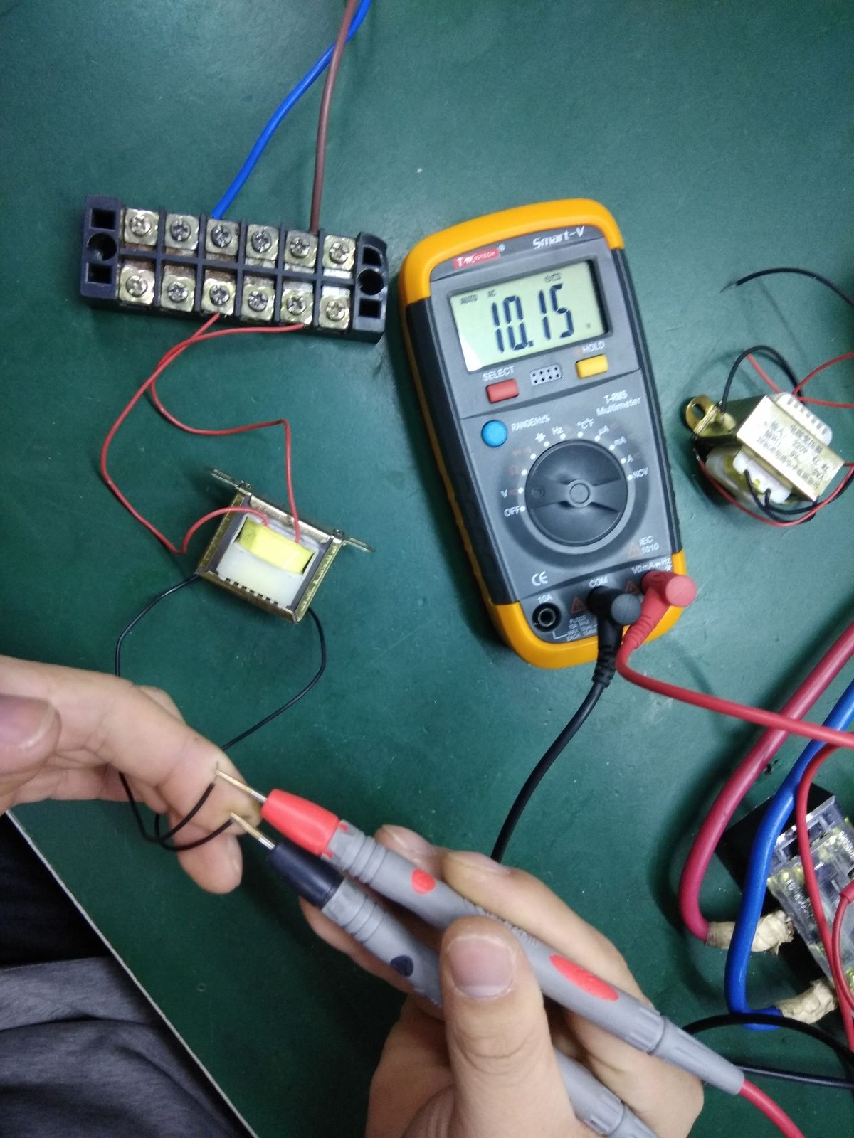

Krijg ik foto terug van de meting. Trafo geeft ruim 10V (onbelast) aan. Met als bijgevoegde verklaring. Trafo's hebben nu eenmaal een tolerantie maar we kunnen uw trafo niet leveren in 220V uitvoering (??). Vervolgens gehele bedrag, incl verzendkosten teruggestort gekregen.
Op zich nette service waar ze niet echt rijk van zullen worden.....
Dat lijkt me voor zo'n trafo toch normaal?
deze trafos doet een regulering van 12%, dus officieel 10.08 onbelast. Maar kijk je naar de 3W versie dan zit je aan 25% regulatie, dus max 11.25V (waarschijnlijk onbelast). En die chinese trafo kan best wel eens kwa kwaliteit met de farnell-trafo van 3W overeenkomen.
Op 5 november 2018 17:09:01 schreef rew:
[...]Dat lijkt me voor zo'n trafo toch normaal?
Ok dat kan ik nog begrijpen. Alleen mijn trafo kwam niet verder dan bijna 8.1V en dat lijkt me toch niet normaal voor een 220V/9V trafo.
Bloktrafo's van 9V die ik heb zitten allemaal rond de 9.0xV.
De China trafo zou secundair 9V/2A moeten zijn. 10V onbelast ok, 8V onbelast voor mij niet ok.
Of mis ik hier iets essentieels?
Trafo is 2VA, geen 2A, 9V/2A => 18VA trafo
Op 5 november 2018 20:40:56 schreef Roland van Leusden:
Vertel dat de chinezen even :) Zo staat het wel op de trafo.
En ja 9V/2A = 18VA.
Er staat toch duidelijk 2VA
Op 5 november 2018 21:00:46 schreef Thevel:
Pollens.... was me nog niet eens opgevallen :)
Thanks. Blinde vlek.
Ze meten wel lekker veilig met zo'n lekkere grote 220v strip, even de hand op de verkeerde plaats en weer een nieuwe chinees nodig
Er zijn meer dan 1,3x109 Chinezen. Eentje meer of minder ziet niemand.
De meter wijst 10.15 VAC aan. Waar die spanning vandaan komt kan ik niet zien.
[Bericht gewijzigd door ohm pi op (36%)]
Zo te zien gewoon uit de trafo...
Ik zie vanaf de meter een rode draad die rechts uit het beeld verdwijnt. Wat daar verder aan vastzit? Ik weet het niet.
Ook zie ik vanaf de meter een zwarte draad. Die verdwijnt onder de hand van de Chinees. Waar die naar toe gaat? Ik zou het niet weten.
Hmmm, je bedoeld dat de meting ook fake kan zijn.
Op 5 november 2018 20:33:13 schreef wvdakker:
Je hebt gelijk. Die 8.1V hoort bij een 6- of 7V trafo. Maar dat jij de boel afkeurt als ze laten zien dat hun trafos normaliter > 10V onbelast geven, dat snap ik niet.

Ik heb niks afgekeurd. Ik heb alleen aangegeven dat ik de 8V niet accepteer. De meneer zou even zijn stock controleren en die waren prima zei hij. Ik vroeg hoe hij dat geconstateerd heeft. Daarna kreeg ik een foto van een meting dat deze ook een afwijking had en hij heeft direct het geld teruggestort.
Bij mijn weten heb ik de 10V niet afgekeurd. Sterker nog ik had die nog wel geaccepteerd maar geld stond al op mijn rekening.

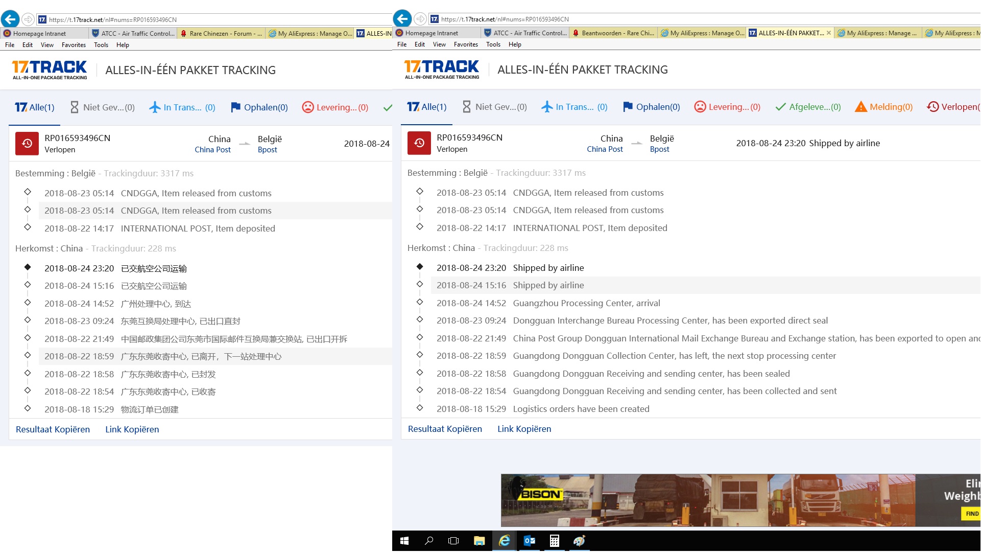

deze week ook wat ellende gehad met verschillende packetjes die niet zijn aangekomen.
had ik vorige week al een verkoper gemaild om mijn protection op ali te verlengen omdat het packetje niet is aangekomen. (+60dagen al).
kerel stuurt mij terug dat het al op sinds de 24ste bij het lokale postkantoor in belgie ligt en geeft hierbij een screenshot van de tracking door (volledig in het chinees).
ik dus naar het postkantoor en daar zoeken ze dat nr op en zeggen ze mij dat het nooit in belgie is aangekomen. dus ik weer naar huis.
heb mijn vrouw de chinese tekst laten lezen en het enige dat er staat
22ste pakket opgemaakt
23ste pakket vrijgegeven door douane in china
24ste aangeboden voor lucht transport.
mailtje terug naar de verkoper dat er enkel staat dat het aangeboden werd om te versturen, maar nooit via het vliegtuig in belgie is aangekomen.
kreeg mail terug dat hij het geld gaat terugbetalen...
heeft hem dus toch geprobeerd mij wijs te maken dat het pakket hier al ligt, omdat ik toch geen chinees kan lezen
https://www.17track.net/nl <-- vul daar eens dat nummer in en klik op vertalen naar...
[Bericht gewijzigd door GJ_ op (87%)]
idd, vertaald goed. dat chinese deel is datgene dat de verkoper me doorstuurde als screenshot.
komt op hetzelfde uit. 24ste verstuurd met vliegtuig maar nooit aangekomen in belgie (of nooit op het vliegtuig geraakt).
