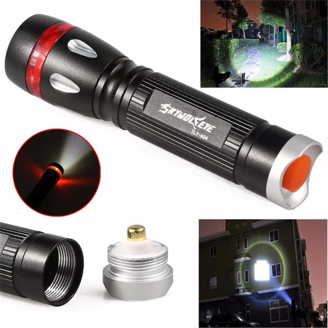

heb nu ook weer iets voor met een chinees.
ik heb zo een 18650 ledlamp en mijn collega wil er ook eentje. ik ben best tevreden van die lamp (vooral die rode ring is handig op de fiets dat autos uit zijstraten deze ook zien)
dus ik dacht, ik bestel er direct 2. ik zoek de goedkoopste en vind er ene aan 1,77€/stuk met gratis verzending (de volgende is 1,91€/stuk en vanaf 2 moet je verzending betalen)
dus ik bestel die.

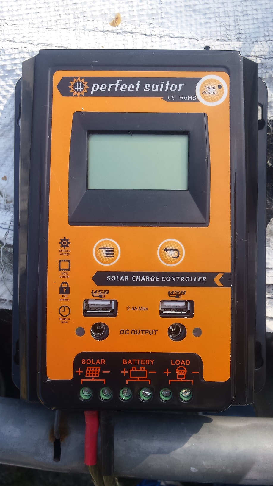

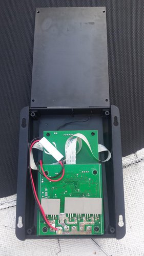

Zonnepaneel accu lader. Sticker schots en scheef geplakt en de print en/of componenten zitten ook scheef.

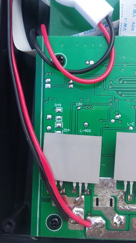

Daarom even de koelprofiel (=achterwand) weggehaald om de kijken of er nog iets aan te doen viel:
De fets zitten domweg door de druk van de print op het aluminium van de koelplaat gedrukt. Maar dan moet je er geen draden tussen klemmen... Aangezien de draden echt wel een stukje platgedrukt zijn, lijkt het systeem in ieder geval in theorie wel te kunnen werken.

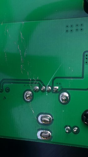

En zomaar een detail (en nee, is niet uitschieten van een meetpen of schroevendraaier door mij):
Daarnaast is dit een vervanging van een 8A BP lader waar ik met gemak 10mm^2 kabel in kon monteren.
Deze 30A (!) solar lader heeft zo'n kleine aansluitklemmen dat ik de 6mm^2 kabels er niet in kan krijgen. Ik betwijfel of ik 4mm^2 erin kan krijgen...
En dan heb ik nog een dure genomen in de hoop dat deze beter zou zijn (22euro, voor de helft heb je ook MPPT laders bij ome Ali).
Bij een gewone Nederlandse winkel-aankoop zou deze linea recta retour gaan, probleem is natuurlijk terugsturen bij Chinese producten...
