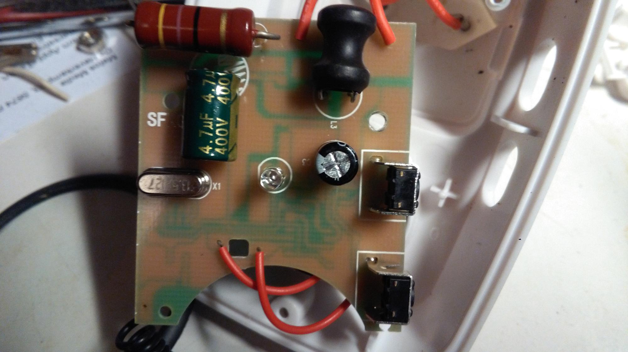

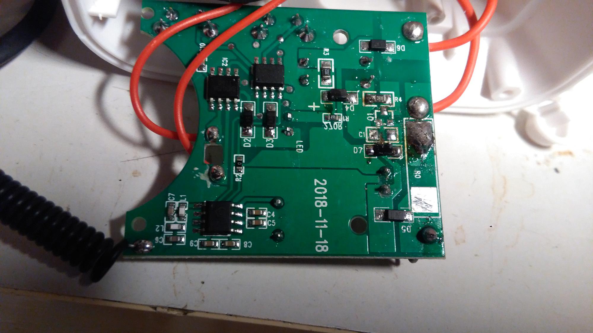

Laatst CACAZI wireless doorbells gekocht in China. Van de 3 stuks zijn er al 2 stuks kapot binnen 3 maanden. Zie de foto van de printplaat, Q1 (verwijderd) is kortgesloten en C1 (verwijderd) is doorgeslagen. Een printspoor naar Q1 is onderbroken. Heb al een zekeringweerstand van 18 Ohm vervangen door 47 Ohm om de inschakelpiek te beperken bij het aansluiten op de netspanning.Het opschrift van R4 is 1R30. Deze waarde is ook gemeten. Mogelijk zit deze aan de emitter van Q1. Het onderbroken printspoor van de + van de 4,7 uF elco (400 V) zit mogelijk aan de collector. Nog een rariteit van de schakeling: D5 en D6 staan in serie met het lichtnet. De schakeling richt dus enkelfasig gelijk. Dit zou ook met 1 diode kunnen. Twee diodes geven alleen een dubbele sperspanning als de sperweerstand gelijk is, maar daar zit juist een grote spreiding op.
Wat voor transistor kan voor Q1 gebruikt worden? Welke waarde voor C1? De kleine elco is 470 uF 10V en de grote elco is 4,7 uF 400 V.
Wat een narigheid, wat hebben ze willen doen? Een heel smerige switcher bouwen?
Ik zou met twee keer bedenken of je deze ellende ergens in een wcd wilt hebben zitten ..
Ik zou me niet bedenken. Deze bellen zijn niet voor 230V, zelfs als ze het er per ongeluk een paar minuten op zouden doen.
