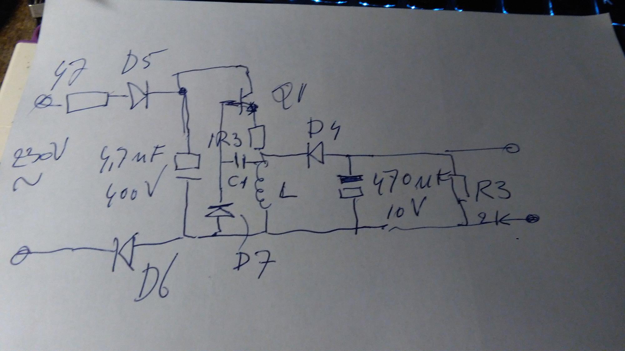

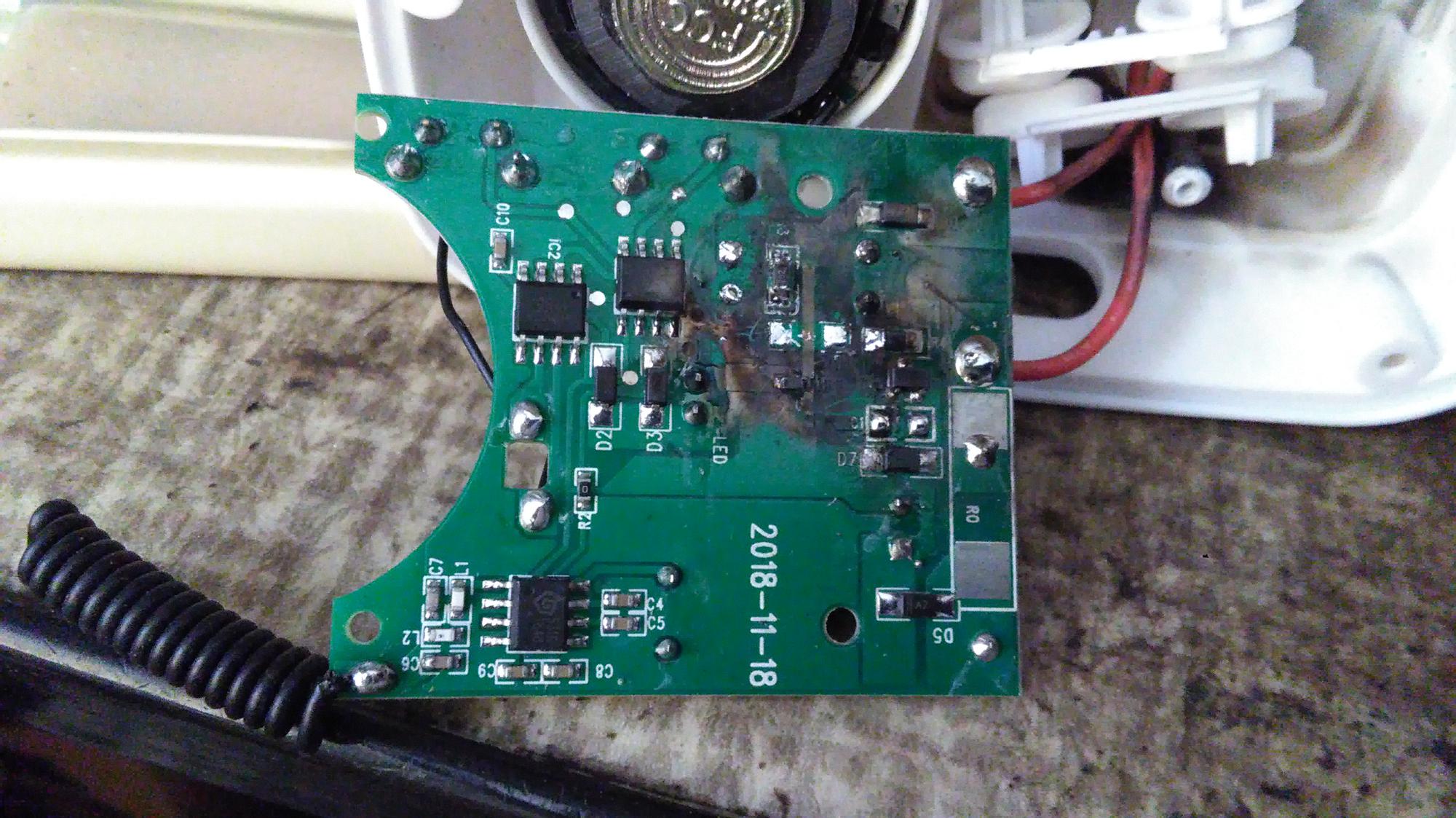

Ze werken bij mij ongeveer 3 maanden op 230 V. Maar er zijn mogelijk componenten ondergedimensioneerd. Kun je het schema van de switcher achterhalen aan de hand van de foto's? Het tweede exemplaar heeft dezelfde componenten defect, met brandschade, zie de foto.
Er is op de foto's zo goed als niets dat er op wijst dat ze ooit voor 230V voeding bedoeld zijn (alleen de 400V elco is een hint), en er is ook geen duidelijke mogelijkheid om ze daarvoor geschikt te maken. De enige oplossing is misschien om ze extern te voeden (stekervoeding). Als er niet nog meer ontwerpfouten inzitten.
P.S. Misschien had de ontwerper ooit gehoord dat een schakelende voeding beter is dan een seriecondensator... In de praktijk toch niet.
[Bericht gewijzigd door maartenbakker op 8 juli 2019 15:38:01 (60%)]
Een eerdere versie van die bel heeft inderdaad een seriecondensator. Maar dan moet je ook letten op de stroompiek bij inschakelen. Dus er is altijd een begrenzingsweerstand nodig. Ik heb overigens ook 2 bellen van het eerdere type met seriecondensator in huis, die tot nu toe wel blijven werken. Al moet bij die bellen na stroomuitval de melodie wel iedere keer gereset worden. Hetzelfde probleem zie je ook bij deurbellen die bij de Action te koop zijn. De CACAZI bellen worden aangeboden via ebay, door diverse chinese verkopers. Ze zijn leverbaar met Amerikaanse stekker (120 V) of met UK of EU stekker (230 - 240 V). Ben nog steeds benieuwd hoe die nieuwe switcher van CACAZI in elkaar zit. Is Q1 wel een normale transistor of is dat wat anders (een unijunction transistor)?
In verband met de kosten zal het wel een MJE3000x-achtige zijn of misschien een FET. Maar dit valt onder: willen weten voor de curiositeit (schema optekenen), niet om iets te repareren wat niet kan omdat het in de fabriek al stuk was.
Het is een low power SMD component. De MJE 3000 series zijn discrete componenten van een veel hoger vermogen. Het blijft natuurlijk interessant het schema te achterhalen. ook C1 is een klein formaat SMD condensator waarvan de waarde nog onbekend is. Zou het de PMBTA44 kunnen zijn? Zie https://assets.nexperia.com/documents/data-sheet/PMBTA44.pdf
[Bericht gewijzigd door wvogel57 op 8 juli 2019 19:25:46 (16%)]
Als dat hem is... Die mag max 400V hebben. Het schijnt dat het net vol zit met pieken die daar ruim boven komen. Dus na enige tijd krijg je dan dat ie het niet meer trekt en gaat hemelen.
Ach voor het optekenen van het schema maakt het type ook niet uit... Maar als ze inderdaad een 400V tor gebruikt hebben, is het een apparaat voor 120V netspanning. Wat me gezien het gebruik van een buck converter (??) opzich niet vreemd voorkomt.
Ik zou verwachten dat er wel een SMD-variant van de MJE1300x is. Tenzij ze in China ook natuurwetten kennen natuurlijk :9
Aan de andere kant is er niet echt iets van koeling. Dan zou ik toch nog eerder een FET verwachten... Zelfs al zijn die specs ook niet om over naar huis te seinen (met rooksignalen).
[Bericht gewijzigd door maartenbakker op 8 juli 2019 20:43:19 (20%)]
Ik heb wat reverse engineering gedaan. Zie schema. Wat ontbreekt op de print is een basisweerstand van Q1 naar de + van de primaire elco. Deze zou al in de transistor kunnen zitten. D7 kan ook dienst doen als een condensator als deze in sperrichting staat. Dan ontstaat een zelfoscillerende buck converter met reverse polarity. De schakeling zou mogelijk ook zelfstartend kunnen zijn door de collector-basis capaciteit van Q1 die bij inschakelen op de netspanning de basis net van voldoende stroom voorziet om de oscillator te kunnen starten.Als de oscillator eenmaal werkt, wordt via D7 periodiek basisstroom toegevoerd om de oscillatie in stand te houden. Door de enkelfasige gelijkrichting staat over de 4,7 uF 400 V elco ook een forse 50 Hz rimpelspanning. Ook deze kan via de collector-basis capaciteit van Q1 overspreken om de oscillatie in stand te houden.

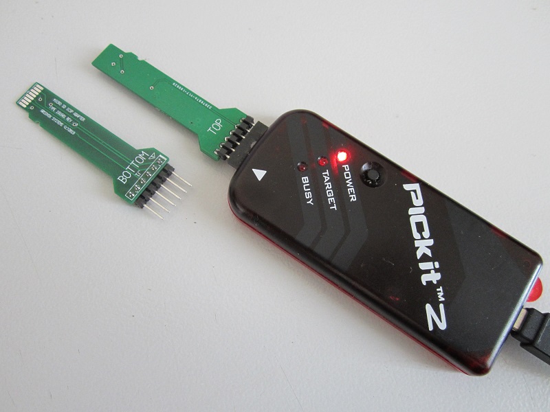

De 0.8mm printjes zijn binnen...
Eerste keren geannuleerd. Toen nogmaals dezelfde file voor de derde maal gestuurd, en dat ging probleemloos. (wel 2x verzendkosten... :( )
Had 0.8mm nodig voor een verloopprintje ICSP -> Micro SD. Wel zo handig, heb je geen extra ICSP connector nodig op de print.
(ontstaan door ruimtegebrek op een klein printje, een micro SD connector zat er toch al op... ;) )

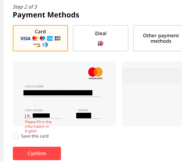

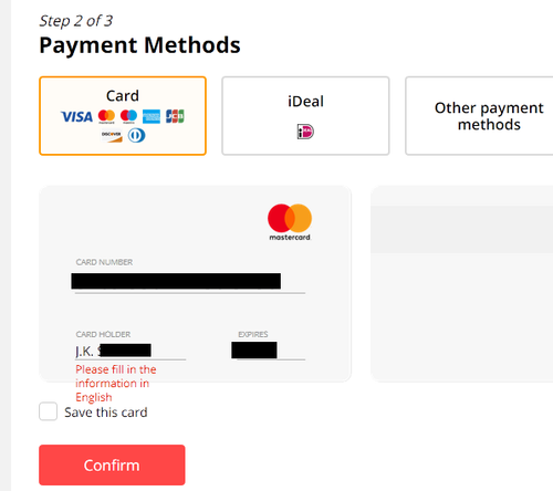

Ik mag ineens bij AliExpress de voorletters van mijn naam op de creditcard niet meer met puntjes van elkaar scheiden, dat is kennelijk niet Engels (maar wel precies zoals het op m'n kaart staat).
Zonder puntjes vindt hij het in orde. Eerder mocht ik wel altijd puntjes gebruiken. Even afwachten of m'n betaling wordt goedgekeurd.
