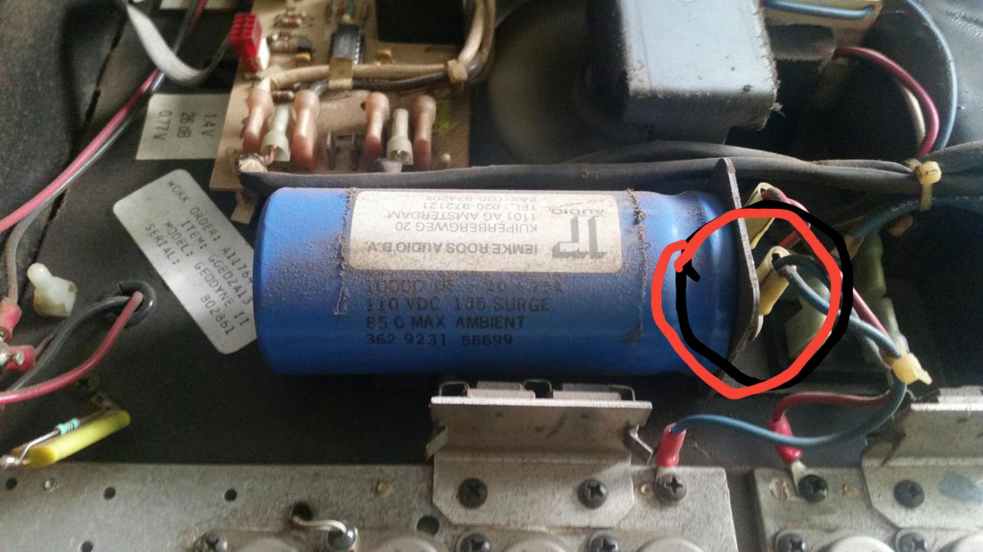

Tijdens een schoonmaakbeurt van mijn Amcron Geodyne 2 versterker wou ik de kap op de behuizing doen terwijl hij in standby stond. Toen ik hem erop drukt raakte ik de aansluitstekker van de condensator aan en toen vonkte die even is dit schadelijk en kan ik de versterker gewoon weer gebruiken?
Ik zie geen schade verder.
Hoeben
Vonkte hij waar de steker op de condensator zit? Misschien een slecht contact. Wel de moeite waar even te reinigen en alle bevestigingen even aan te trekken.

ja de stekker op de codensator vonkte
Nu heb ik hem aangezet de rechterkant werkt prima alleen bij de linker kant blijft het protectie lampje branden.
Er kan door de sluiting wel wat kapot zijn. Bij oudere apparaten bleef de boel in standby vaak gewoon onder spanning staan.

ik mag hopen dat je met de kap niet tegen de condensator en tegen een koelblok aantikte. die koelblokken kunnen weleens geisoleerd opgesteld zijn, en dus nu een stel torren genekt zijn..

Als ik het goed zie zitten de TO3 torren niet geisoleerd.
Dus is het wat testman aangeeft heel goed mogelijk.
Even meten of de behuizing van een TO3 tor contact maak met het koelblok.
Dan weet je al weer iets meer.

Maar de plus van de condensator zit wel aan het koelblok.

Hij maakt contact met het koelblok.
De rechterkant werkt ook niet meer.

Je hebt helaas gelijk alle transsistors aan de linkerkant zijn stuk en aan de rechterkant ook ze kosten 4 euro per stuk.
Het zijn de MJ15016 PNP.

kijk eens aan, een ouderwetsche Crown Geodyne amp. Dat is al even geleden dat ik die op mijn werkbank/pijnbank mocht hebben ;) .
De Geodyne is gebasseerd op de Crown Microtech reeks, eveneens uit die tijd. Het gaat dus om een grounded bridge amplifier. Simpel gezegd: de versterker maakt naast het gebruikelijke speaker signaal ook zijn eigen ground. Het potentiaal hiertussen staat op de speaker terminals.
Dit wil dus zeggen wanneer er één van die elco verbindingen los of slecht is, de versterker niet defect kan gaan. Hij krijgt immers maar 1 spanning en er loopt geen stroom. Ik vermoed dat er iets anders is gebeurd waardoor de eindtrappen zijn gesprongen. Dan trekt de amp eventjes maximale stroom en slechte contacten beginnen dan te vonken. De aansluitingen op de elco's staan erom bekend dat ze vroeg of laat slecht contact maken. Daarnaast is het ook haast onmogelijk om met het deksel dat connectie punt op de foto aan te raken. Ik vermoed eerder dat je met het deksel 1 van de heatsinks hebt aangetikt (deze staan onder spanning) en de spanning hiervan op het chassis hebt gezet. Dan gaan er dingen stuk, waaronder de eindtrappen.
Mocht je hem zelf willen fixen dan zul je het defecte kanaal moeten gaan reviseren. Dat houd in dat je zowel de eindtrappen, stuurtorren als electronica onderop de PCB moet gaan fixen. Dat is echt geen beginnerswerkje.
En let op: er zijn Crown ampen waarbij het juist de bedoelding is dat er rode lampjes branden. Ik weet zo 123 niet meer of dit bij de Geodyne ook zo is/was, maar er hoort dan de tekst ODEP op te staan. Voor de nieuwsgierige onder ons: dit staat voor Output Devices Emulating Protection. Oftewel een protectiesysteem wat aangeeft dat de voeding en torren nog binnen hun specs draaien. Het LEDje geeft aan dat het systeem actief is en geen fouten heeft gevonden. Gaat dit lampje uit, dan is het foute boel. Maar nogmaals, geen idee of dit voor de Geo ook zo hoort.

Foto van de binnenkant
Linksboven vonkte die
