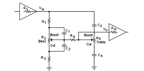

Toonregelingen op instrumentversterkers - in gitaarversterkers in het bijzonder - is altijd een heikel thema geweest. Baxandall zal altijd het meest "voorbeeldige" gedrag geven, maar is daarom niet het meest muzikale. Ik denk dat het veel afhangt van de gewoontes en verwachtingen van de muzikant. Zelf heb ik op mijn basversterker een vaste instelling van de toonregelingen, waar slechts zeer zelden aan geraakt wordt, als het al eens gebeurt dan gewoonlijk wegens ongebruikelijke akoestiek van de ruimte.
Een tip: als je twee ingangsversterkers gaat hanteren dan kun je de ingangen inderdaad switchen met een relais, maar de uitgangen kun je simpelweg aan elkaar knopen. Van de loper van elke R45 trek je dan een weerstandje van pakweg 10k naar het knooppunt C30/C31.
@eleen: bedankt, zo'n girator (of was het een gyrator?) daar had ik ooit nog wel van gehoord, even niet bij stilgestaan.
Op 30 september 2016 18:17:23 schreef big_fat_mama:

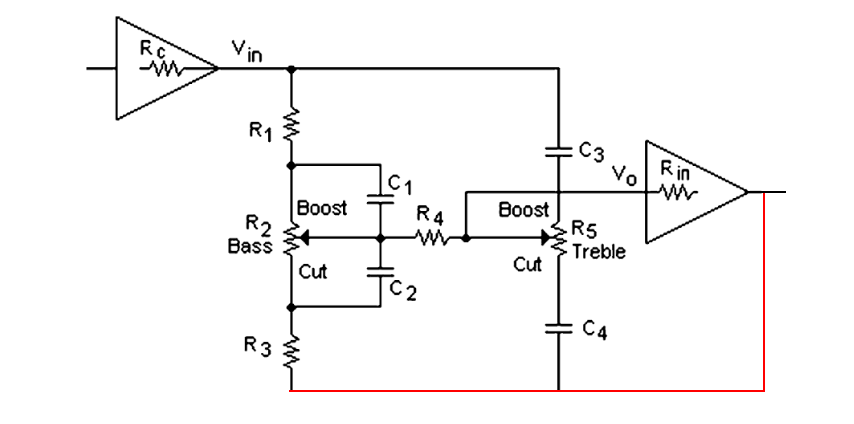

Het voordeel van een Baxandall regeling is dat in de middenstand van beide lineaire potmeters de curve 'recht' is.
Maar ik kan me voorstellen dat een gitarist dat onnodig vind en een ander soort toonregeling wil.

Op 30 september 2016 18:33:50 schreef RAAF12:
Zo wordt het een echte Baxandall toonregeling...

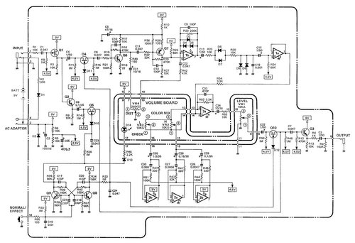

Op 30 september 2016 17:15:36 schreef leime:
De grootste reden daarvoor was het feit dat ik graag muziek speel met een flinke overdrive/distortion en dit effect probeerde te bereiken door de gain van de versterker vol open te draaien.
Ken je de Boss HM-2?
4 Control Knobs: Level, Color mix (Low, High) and Dist.
Connectors: Input, Output, AC Adaptor
Input Impedance: 1MΩ (FET input)
Recommended Load Impedance: more than 10 kOhm
Recommended AC Adaptor: ACA Series
Current Draw: 10mA (DC 9V)
Weight: 400g
Dimensions(mm): 70(W) x 55(H) x 125(D)
Dimensions(inches): 2-3/4(W) x 2-3/16(H) x 4-15/16(D)
ICs, transistors and diodes used in the HM-2:
IC1-IC3: M5218L or NJM4558S (dual operational amplifiers)
Q1,Q4,Q5,Q10: 2SK30A-Y (Silicon N-channel JFET transistors)
Q2,Q3: 2SC732TM-GR (NPN silicon transistors)
Q8,Q9: 2SC945-P (NPN silicon transistors)
Q6: 2SC2240-GR (NPN silicon transistor)
Q7: 2SA970-GR (PNP silicon transistor)
D1,D3,D5,D8-D12: 1S2473 (switching diodes)
D2: S5500G (400V/1A rectifier diode)
D6,D7: 1S188FM (Germanium diodes)
D13: RD5.1EB-3 (5.1V Zener diode)
D14: SLP135B (red LED)
[Bericht gewijzigd door Henry S. op (57%)]

Ik zie toch een aantal wonderlijke getallen.
  • IC1B zou als 'notch'-filter gebruikt kunnen worden. Gezien vanaf pen 2 van IC1A gedraagt de schakeling rond IC1B zich als een seriekring van ca. 220 mH, 180 nF en 1000 ohm. Op 800 Hz is de impedantie minimaal en dus ca. 1000 ohm.
    De zaak is alleen dat de schakeling met IC1A op pen 2 ontzettend laagohmig is. Zelfs als je daar 100 of zelfs 10 ohm naar massa hangt merk je daar nog niets van; bij 1000 ohm dus zéker niets.
    Zoals hier getekend kan de notch dus geen dienst doen, en heeft de potmeter 'Gain' dan ook geen effect.
    (Dat in het schema de plus- en min-ingangen van IC1B verwisseld waren, hadden jullie al gezien; in de printtekening staat het goed.)
  • Bij de 'LOW' ingang (low sensitivity) staat '−50 dBm'; bij de uitgang van IC1A staat '−21.5 dBm'. Daaruit zou een versterking van 28,5 dB volgen (bijna 30×); maar in werkelijkheid bedraagt de versterking voor die ingang 100k/68k = ca. 1½ maal, dit onder aanname dat het signaal de clipper (met de twee FETs) nog niet aanspreekt.
  • Emiel zet een toon van 5 Vpp op die ingang (dus 2,5 V piek), en krijgt er een onvervormde sinus uit. Dat zou dan 1½ × 2,5 = 3,8 V piek moeten zijn. Dat is vreemd, want door de clipper kan er normaal gesproken niet meer dan ca. 400 mV piek (0,8 Vpp) uit IC1A komen.

Volgens mij zitten er een aantal fouten in het schema.
1) T9 en T11 kunnen niet als clamp werken. Drain en source zijn doorverbonden en alleen de gate gaat naar de spanning die geclamped moet worden.
2) De gyrator is aangesloten op de inverterende ingang van IC1a. Dit is virtueel aarde omdat de niet-inverterende ingang via R31 aan aarde hangt. Edit: dit heb je zelf al geconstateerd.
Groeten, Bert
