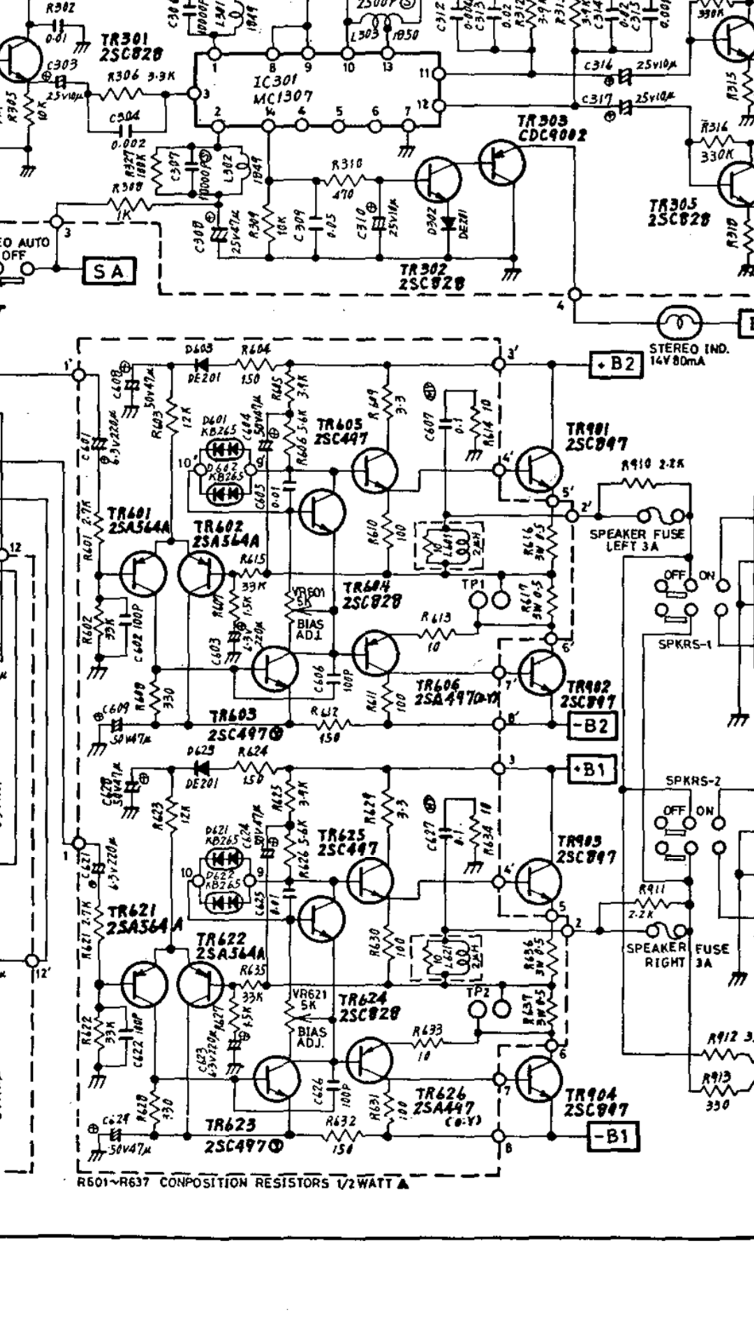

Ik ben het met je eens dat vervangen zonder de fout te zoeken niet slim is. Ook zijn natuurlijk niet alle elco's slecht, slechts een paar.
Maar je kan hier niet echt van een fout spreken. De brom zal je misschien nog wel vinden met een scoop, de rest van klachten waarschijnlijk niet.
Ik heb de ervaring dat een volledige recap wel degelijk de moeite waard is. De versterker is daarna weer fris voor de volgende 20 jaar.
Op 1 oktober 2016 10:41:58 schreef evdweele:

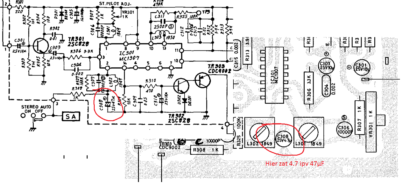

[...]Tijdens de productie van een apparaat worden heel vaak modificaties aangebracht die (nog) niet in de servicedocumentatie zijn verwerkt.
Er is maar 1 echte waarheid: de componenten zoals deze in het apparaat zitten. Daarmee heeft het apparaat immers 40 jaar goed gewerkt.
Ik heb de verschillen even toegevoegd in attachment.
Ik ben me bewust dat er gedurende de productierun modificaties worden uitgevoerd, maar condensatoren gewoon omdraaien, of van 4.7 µF naar 47 µF gaan lijkt me geen modificatie maar gewoon een vergissing.
We spreken hier over '72, toen werd alles ook nog gewoon door mensenhanden gesoldeerd.
Dan is de vraag: wat is er fout? Het schema, of de arbeider?
In het schema lijken alle caps goed getekend. De layouts komen overeen met het schema...
Anyway, ik kan het ook gewoon proberen en 'ns kijken of de polariteit klopt. Maar het is wel een interessant discussiepunt.

Op 1 oktober 2016 09:46:58 schreef OlivierS:
2) Er zijn verschillende onderdelen die niet overeenkomen met het schema (4,7µF waar 47µF geschreven staat, omgekeerde polariteiten, enzoverder...). Ik heb geen fouten in het schema of de service manual gevonden, dus ik wil deze graag volgen, maar het toestel heeft wel 40 jaar gewerkt met de (verkeerde?) onderdelen erin. Wat volg ik het best?
Da's op twee manieren te benaderen. a) een apparaat werkt niet 40 jaar met de verkeerde onderdelen, dus de onderdelen kloppen. Of b) een schema is alleen een richtlijn, geen wet van meden en perzen want apparaten ondergingen tijdens de productie vaak modificaties.
Uitkomst in beide gevallen: altijd de waardes uit het apparaat aanhouden.

Goed, ik moet schuld bekennen: ik was fout. Een van de condensatoren staat inderdaad fout in het schema - er staat ongeveer 0,3V in de verkeerde richting over.
Over de andere twijfelcondensator staat 0V, dus daar maakt het niet uit.

Ik heb opmerkelijk genoeg vastgesteld dat de versterker helemaal flipt (oscillatie in de eindtrap) als er minder dan 170V op de ingang staat (opgestart met een gloeilamp in serie). Bij 230V lijkt er niets aan de hand.
En verder zit ik nog met een probleem: de versterker haalt de opgegeven biasstroom niet, op geen van beide kanalen. Ik raak niet hoger dan +- 20 mA terwijl 30 mA opgegeven wordt. Met de potmeters is niets mis, en praktisch al de rest is (correct) vervangen, op de kleine condensatoren en de halfgeleiders na.
Iemand een idee?

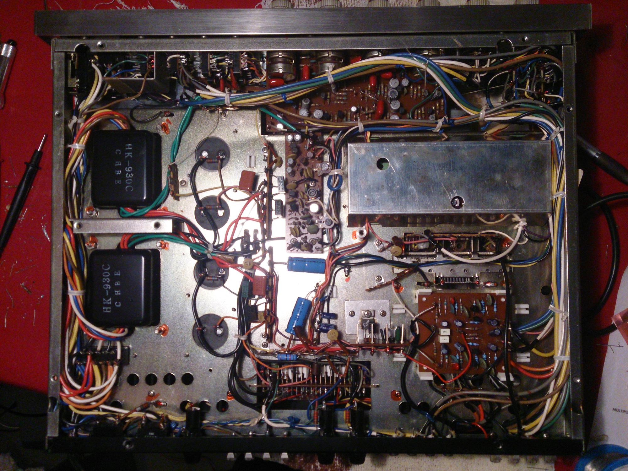

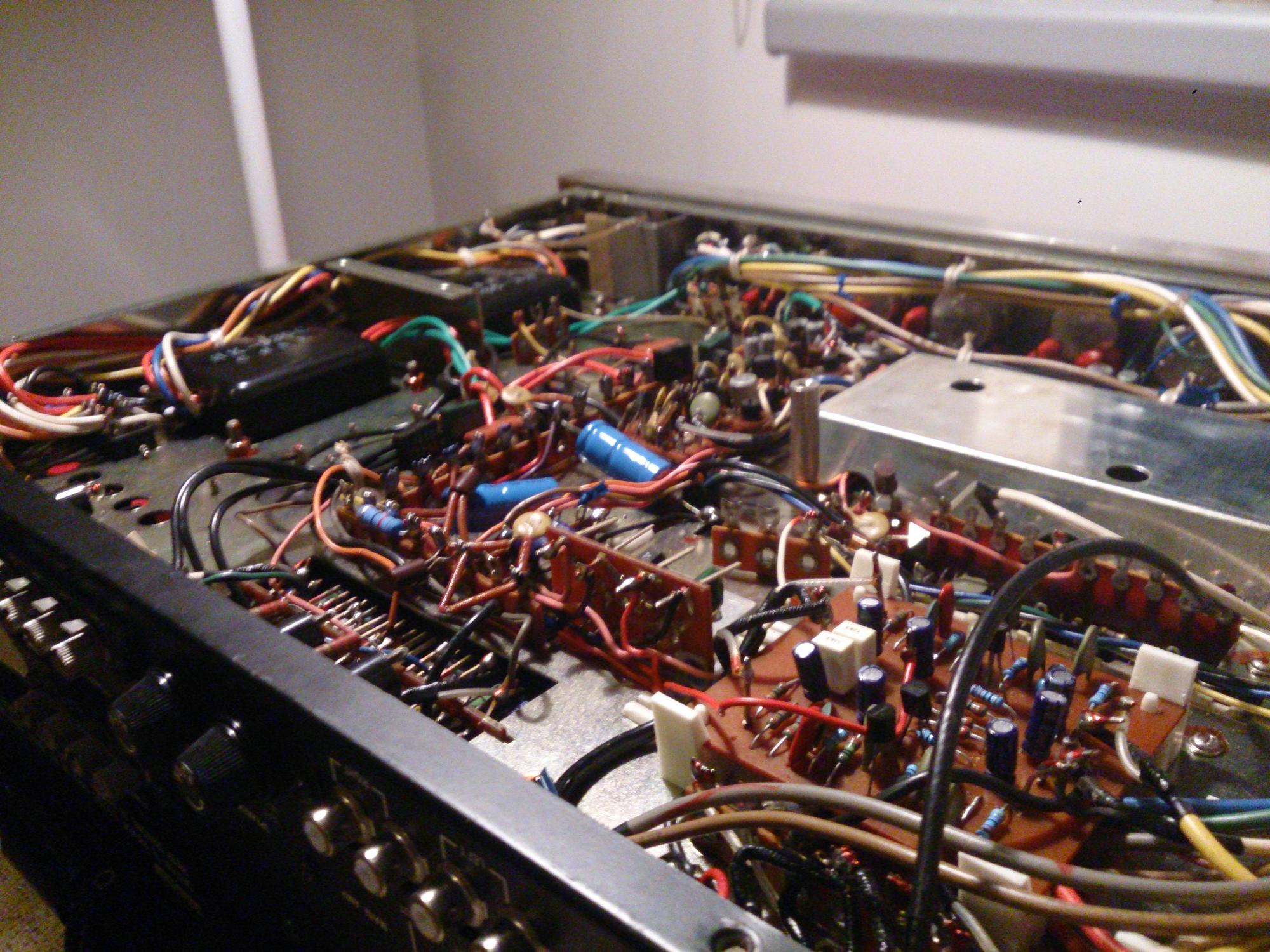

Voor de geïnteresseerden voeg ik ook wat foto's toe.
