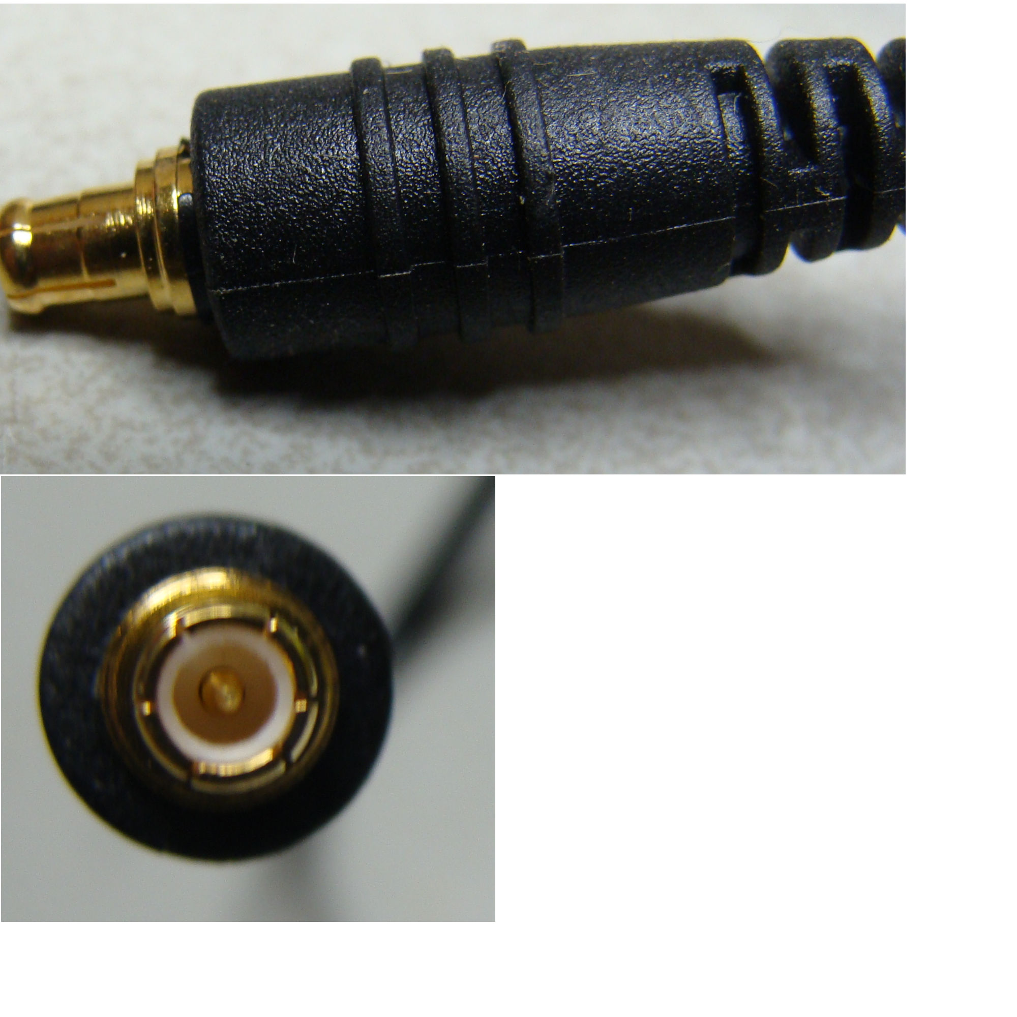

Ik zoek de naam van een antenne plug.
Het is net zo klein als bv een 3.5 mm microfoon jack.
Ja bedankt, nu weet ik dat het een smc connector is.
Een SMB of SMC connector is het zeker niet; MCX is inderdaad een goede candidaat.
(wel goed kijken, want er zijn tientallen van die kleine plugjes waar er veel van op mekaar lijken)
Je hebt helemaal gelijk.
Het is een MCX en ik heb gelukkig al een verloop naar bnc gevonden.

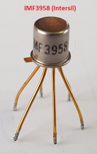

Ik ben met een reparatie van een Kyoritsu K200 FET VOM meter bezig. Deze heb ik verleden jaar voor €5 gekocht bij de lichtmis.
Er is een dual fet IMF3958 defect. Deze werkt nog maar half, één kant is goed de andere kant is 'lek'.
Weet iemand waar deze IMF3958 (Intersil) voor een schappelijke prijs te koop is?
Is zo'n dual fet ook zelf te maken met BF244's of BF245's waar ik er wel een aantal van heb. ?
Is een 2N3958 waar wel datasheets van zijn iedentiek, en waar zijn die voor een schappelijke prijs te krijgen ?
De 2N5459 schijnt ongeveer gelijk te zijn. Twee met een dropje thermische lijm aan elkaar plakken.
Die zijn gematched te koop: https://www.banzaimusic.com/2N5459-matched-transistors.html
De 5459 is in het geheel geen vervanger.
Veel te hoge IDSS en ook niet gemaakt voor lage lekstromen zoals de orginele Fet.
Bij Mouser is een 2N3958 te koop.
https://nl.mouser.com/ProductDetail/InterFET/2N3958?qs=sGAEpiMZZMv4z0H…
Maar dat moet je wel willen :-)
Blackdog
Mouser prijs is €14,61 excl. btw.
Is de 2N versie hetzelfde als de IMF versie ?
Na jouw antwoord ga ik er vanuit dat met 2 geselecteerde BF244 of BF245 het ook niet gaat lukken ?
De 5459 wordt als vervanger gebruikt, maar dat zal ook wel van de applicatie afhangen...
Er is ook nog een IFN3958: https://www.mouser.com/ProductDetail/InterFET/IFN3958/?qs=sGAEpiMZZMv4…
Hi Flash2b,
Veel fabrikanten maakten de zelfde soort Fets, e nde 2N versie zal vrijgoed op de IMF type lijken.
DE IDSS van de Fets heeft een spreiding van 0,5 tot 5mA en dat is vrij grof.
De BF245A valt hier binnen, maar de gate bias stroom is te hoog, die is bij de 3958 typen juist mooi laag.
En ik denk dat dit van belang is in jouw meetinstrument.
Maar laat mij je in het geheel niet afhouden, om als experiment een handvol BF245A proberen te selecteren.
Misschien is de gatestroom redelijk en dan toch goed bruikbaar.
Wat houd je tegen de gate direct op je multimeter te meten, ik dacht dat jij ook een 5,5 of 6,5 digit meter hebt.
Zet dat meetintrument op zijn gevoeligste U, DC stand laat minstens 1 uur aan staan, input impedance, selecteer 10Meg.
Sluit niets aan op de meter, sampletijd zo lang mogelijk en dan lees je nu dus de biasstroom van de meter zelf af.
Zoveel mV bij 10Meg is zoveel pA.
Als je nu kort bedraad je testfet aansluit gevoed vanuit zeg een 9V batterij en pas de source weerstand zo aan dat er ongeveer 0,5mA loop, hoeft niet precies.
Uiteindelijk wordt dus de DMM 10Meg ingangsweerstand, jouw Gate weerstand, de aangegeven waarde die je ziet op de DMM trek je van elkaar af.
let op statische elektriciteit!
Kort bedraden op een testprintje dat je zo op de DMM kan prikken.
Lijkt mij een leuke testopset :-)
Dank je wel Blackdog. Ik ga hiermee aan de gang. Ik heb ook al wat info gelezen op internet over het matchen van JFETs. Misschien dat ik hiervoor een nieuw topic open.
