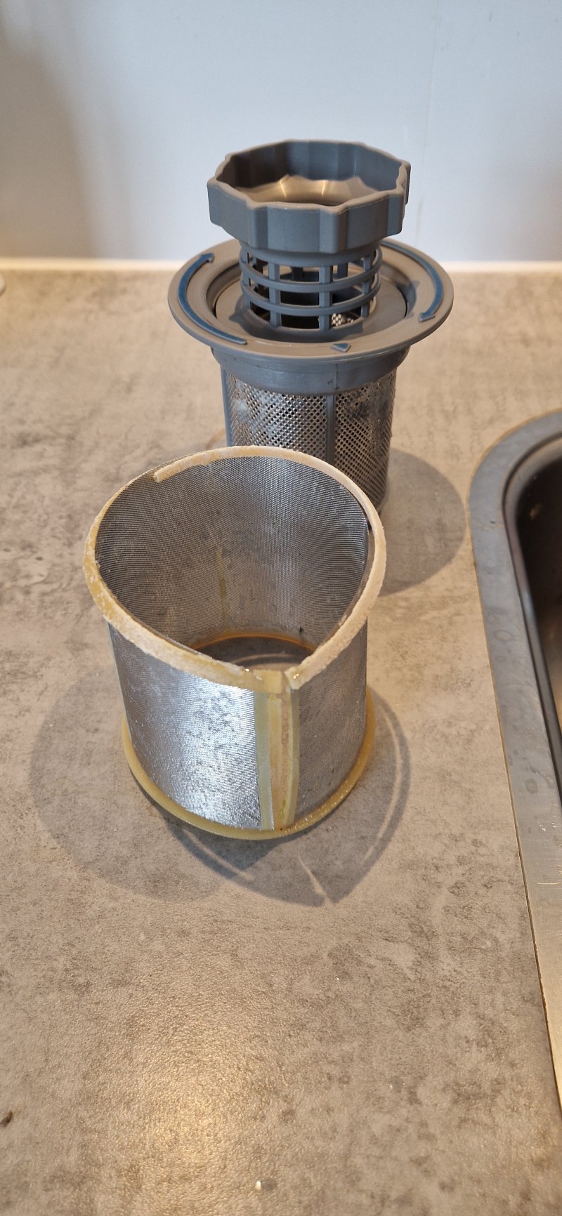

deze machines heb ik voorheen veel in onderhoud gehad. ging amper iets aan stuk, alleen de filterzeef en zeepbakje ( dat sleet weg omdat het een schuifsysteem was ) waren de standaard. de voorgangers waren bauknecht, daar kwam ik met regelmaat de bestekmanden, wielen, pomp en deurscharnieren vervangen.
de filterzeef kost iets van 15 euro, let op of bij de oude het gaas los van de houder komt dan is een nieuwe wel verstandig.
