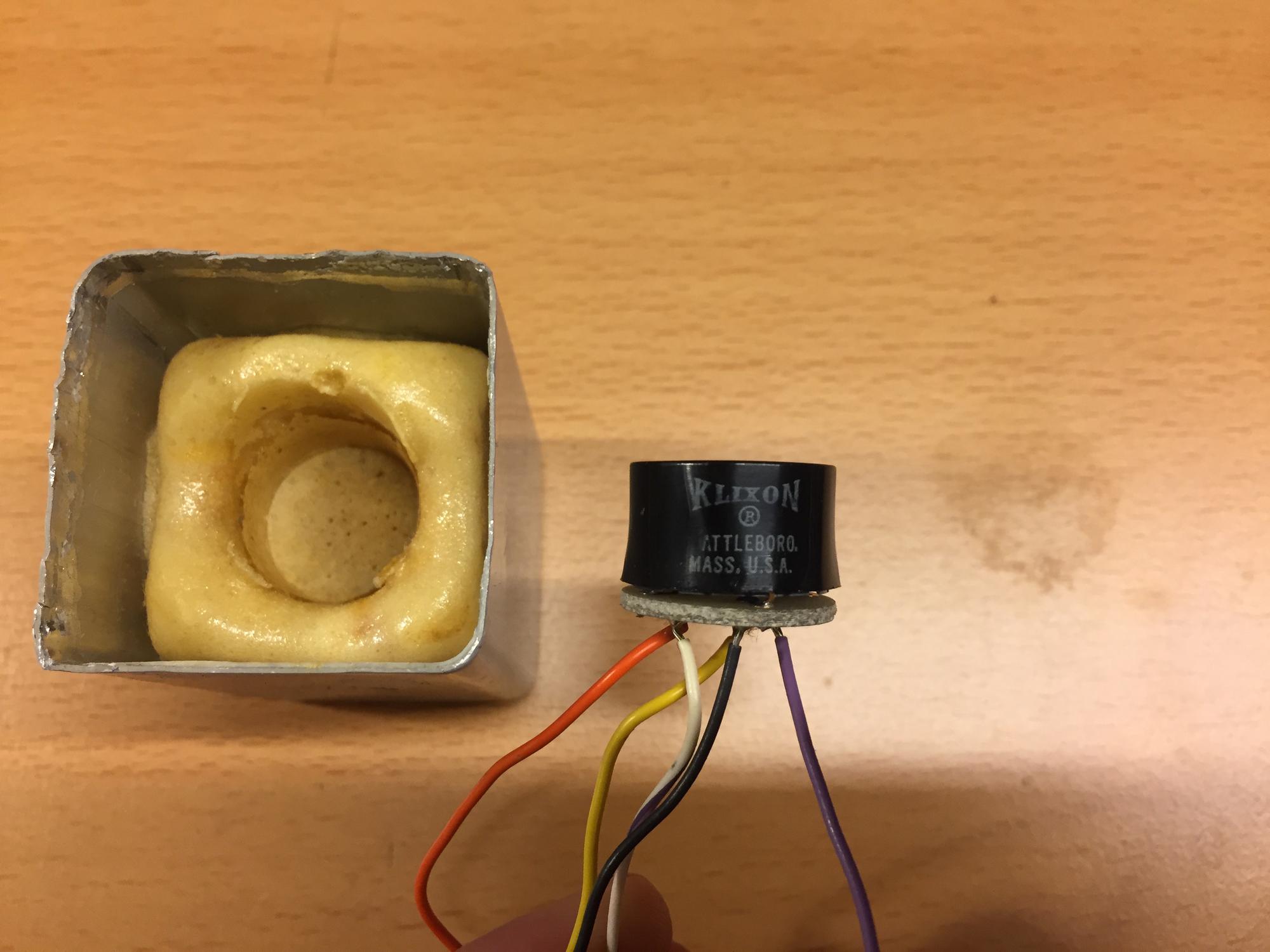

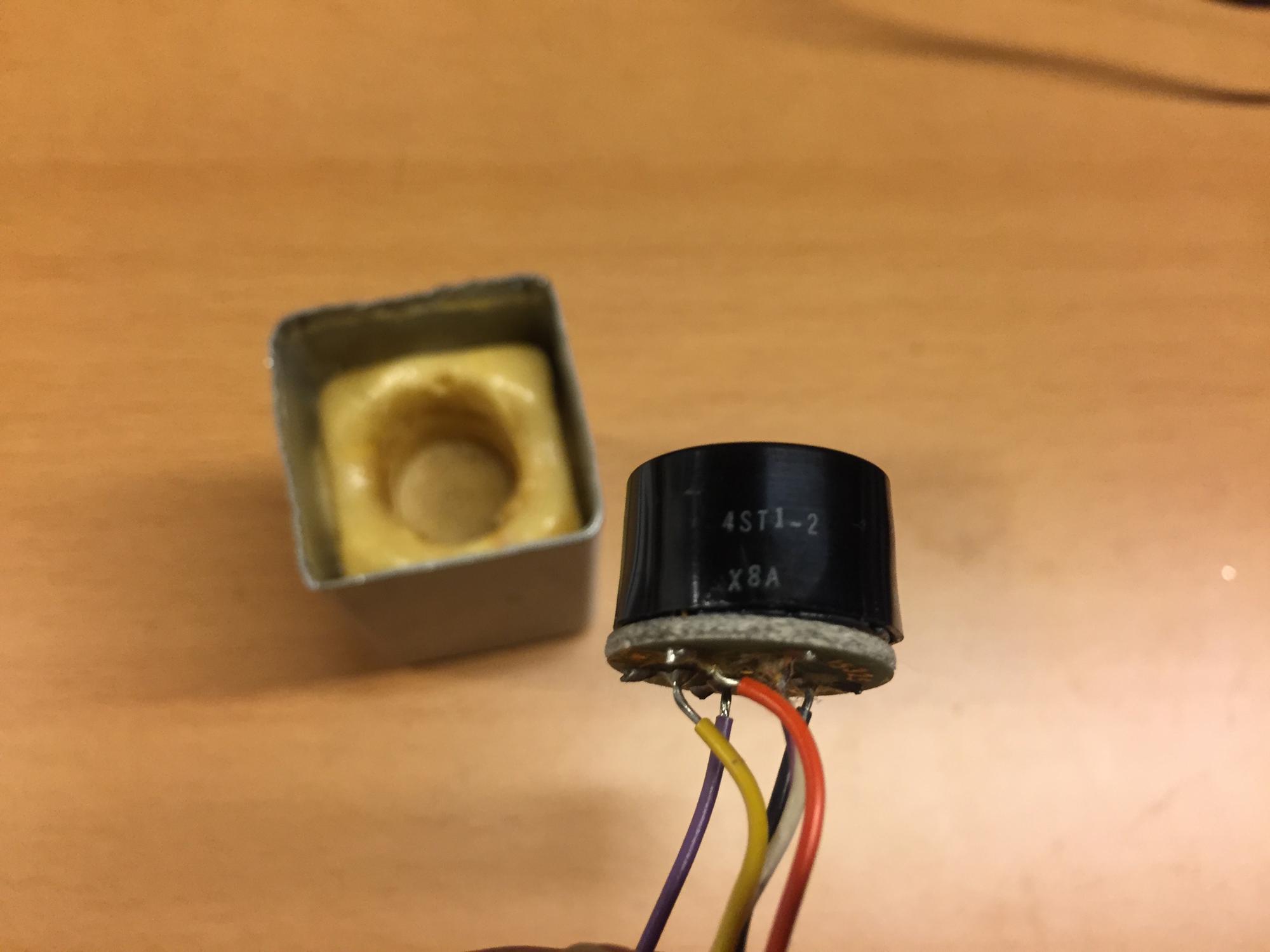

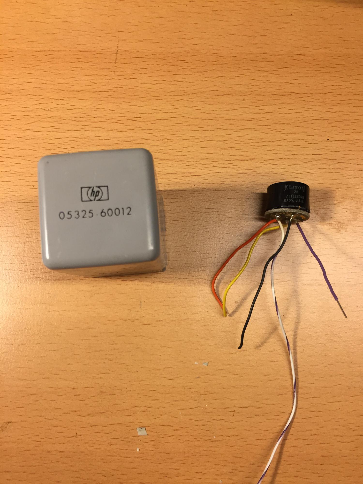

Ik presenteer hier een HP oven controlled device waarvan ik niet zo goed weet wat het is.
Het is door mij uit een container gevist op een plek waar oude meetapparaten werden gesloopt voor de metalen. Een treurige aanblik. Ik zag dit dingetje liggen en dacht meteen dat is vast eoa referentie uit een meetapparaat. Maar wat het nou precies is weet ik niet. Een spanningsreferentie of een kristal of iets anders. Er staat op dat het gemaakt is door Klixon, maar ik kan mij niet voorstellen dat het een temperatuurbeveiliging is.
Google ondersteboven houden heeft niks opgeleverd. Dus toch maar voorzichtig open gemaakt.
Zie de foto’s.
Er komen 5 draden uit. Waarvan 3 uit een zichtbaar ingegoten component (halfgeleider?) en twee naar, wat ik denk, een heater/weerstand oid. Over de paarse en wit-paarse draad meet ik 64 Ohm.
De andere draden heb ik geen metingen op verricht omdat ik niet weet of ik de boel daarmee sloop.

Dit is een TCXO temp. conrollled X-tal oscillator.
Even Google op het HP partnummer.
http://www.etestparts.com/Search.aspx?Mfg=H-P&Page=18
10MHz type http://www.hparchive.com/PARTS/HP-Parts-List-1973-74.pdf

TCXO is een Temperature Compensated XO
Dit is een OCXO, een Oven Controlled XO

Dankjewel Hugo! Toch nog een stukje internet overgeslagen :)
Verder is er helaas niet veel over te vinden, dus aansluiten zal proefondervindelijk moeten denk ik.

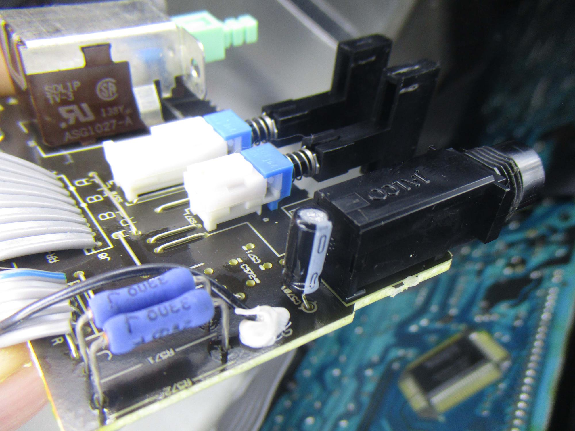

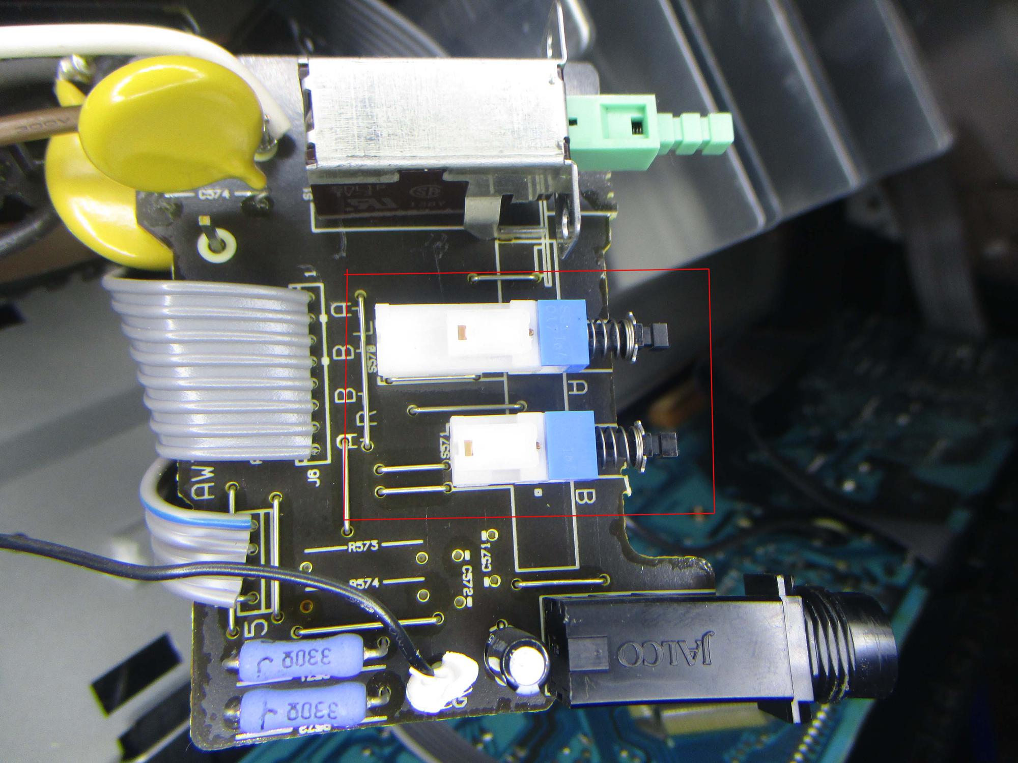

Ik ben op zoek naar de volgende luidsprekerschakelaars in het rood omlijnd, van een Pioneer SX-229 tuner versterker. Waar kan ik deze of equivalenten eventueel kopen?

Farnel heeft deze.
http://nl.farnell.com/webapp/wcs/stores/servlet/Search?pageSize=25&amp…
Als deze direct de luidsprekers moeten schakelen, dan heb je denk ik niet genoeg aan de 100mA die deze schakelaars maximaal kunnen hebben.

@ pa3gws en Henz. bedankt voor de info, ik had ze later op de avond bij digi-key nog gevonden maar de verzendkosten zijn te groot.
Ik denk niet dat de originele schakelaars meer stroom kunnen verdragen. Dat kan ik toch enigszins afleiden uit het kleine formaat van de schakelaars. Ik zal ze via Farnell bestellen aan de hand van jullie inbreng
