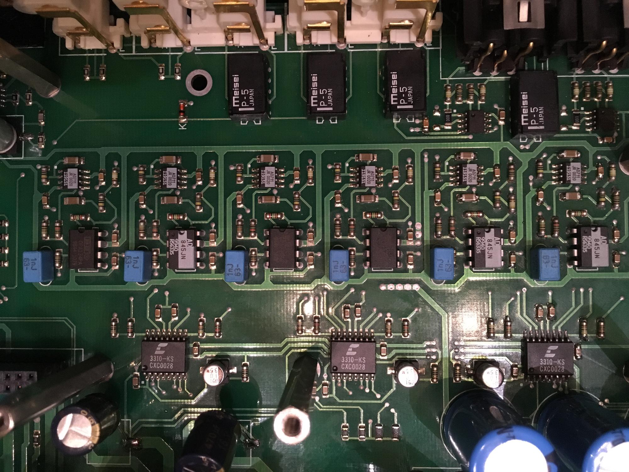

Ik heb een Primare P30 processor staan van een jaar of 15 oud. Helaas geen schema.
Als het apparaat een minuut of 5 aan staat (dus opgewarmd is) en ik draai aan de volume knop (zodra deze op stand 2 komt) krijg ik een DC spanning van +/- 300mv op uitgang Rechts voor, gevolg ruis/kraak en de losse eindbak in de protect. Gebeurt alleen op die uitgang, tot die tijd speelt het apparaat prima en werkt ook de volume regeling prima..
Heb de multimeter op de RCA uitgang gezet en die wees die piek van 300mv DC uit welke tevoorschijn komt zodra ik het volume naar stand 2 draai, om vervolgens weer terug te zakken naar +/- 0.5mv. Draai ik de volume terug naar 0 piekt hij wederom even richting de 300mv dc om weer terug te zakken.
Condensatoren rondom de voeding eruit gehad en met een LCR doorgemeten, allemaal binnen specs.
Zoals ik kan zien zit er een Cirrus 3310-ks per 2 kanalen (FL+FR, RR+RR, CEN+SUB). Op de foto kun je de reeks kanalen zien, FL +FR voorzien van een AD 845JN OPA, rest een OPA134PA.
Probleem doet zich zowel op de gebalanceerde als de RCA uitgang voor.
Iemand een suggestie waar te beginnen?

ik zou eens meten op de opamp zelf, als deze rot is kan er al ohms een meetbare lek tussen de uitgangen en de voedings lijnen te meten zijn.. dan zou het een kwestie van een nieuwe opamp plaatsen zijn. meet ook na of de voedingspanningen wel goed zijn. symetrisch gevoed moet ongeveer even veel spanning meten tussen plus en massa en min en massa.
Hoi Testman, dank voor je reactie.
Ik heb zojuist de 845JN van Rechts en Links gewisseld en na een paar stevige draaien aan de volume knop blijft het probleem hetzelfde. De Opamp zelf lijkt dus goed te zijn. De voeding er naartoe heb ik nog niet kunnen meten, er zit een 2e pcb boven waardoor ik met mijn tester er niet bij kom. Morgen even kijken hoe ik dat bord opzij kan leggen en toch de unit aan kan schakelen.
Het lijkt wel alsof er iets met de volume regeling mis is, maar dan alleen voor 1 kanaal?
komt de DC niet van de trap voor de eindopamp? er zitten normaal condensatoren in de audio lijnen welke de DC filteren, kan zijn dat er 1 gaar van is. als er een ic inzit om de bronkeuze te regelen, dan chek eens of een andere ingang dit ook doet, zo ja kijk wat er uit dat bron ic komt. die willen weleens gaar worden van statische elektriciteit.
Ik heb zojuist de spanning op de op de opamps gemeten, deze zijn allen 30 volt (+15 & -15).

Nou is audio niet mijn 'main business', maar zou U46 op pag 5 van die manual een probleem kunnen zijn? Dat is de digitale volume regeling en het zou natuurlijk best kunnen dat daar om welke reden dan ook rottigheid in zit - dat zou alles mi. verklaren...
Kun je die eens koelen (freeze spray) of warmstoken en kijken of het dan erger / beter wordt?
Uiteraard ook ff kijken of alle spanningen daar zijn zoals ze moeten zijn.
Om het zeker te weten, zou je dat IC kunnen 'pootje lichten' (ik neem aan dat het SMD is) en met apehaar L en R verwisselen - het probleem moet dan mee verwisselen.
Als ik hem bij R140 en R132 oppak en hier de kanalen wissel richting de opamp, dan wisselt het probleem mee.
De ingangsignalen L+R op de U46 (3310) zijn beide gelijk 2.3Volt. Aangezien het bij maar 1 van de 2 kanalen het probleem voordoet is en de aansturing naar de CS3310 voor beide hetzelfde lijkt het mij in deze ic te zitten?
Mag ik deze conclusie trekken?

Waarschijnlijk wel. Je zou nog eens bij R192 & R194 kunnen kruisen om vast te stellen dat (of
) het probleem dan niet mee verhuist. Als het dan blijft zitten, dan denk ik dat je de dader hebt.

R192 en R194 gewisseld en daarmee blijf het probleem op dezelfde uitgang aanwezig.
Daarmee lijkt het redelijk zeker dat de betreffende 3310 het probleem veroorzaakt.
Hoe waarschijnlijk is het dat U21 (PCF8574A) hier nog een rol in speelt?
Ik verwacht niet dat die een rol speelt. Data-wise staan alle 3310's in serie. Er wordt gewoon een stel bits heen geclocked. Het zou wel erg toevallig zijn als dat invloed zou hebben.
