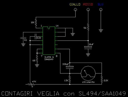

Afijn, wat touwtjes eraan gesoldeerd, spanning erop, toonfiets erop. En inderdaad, er gebeurt niks. De voeding bestaat uit een diode (1N4002) met daarachter een weerstand die het erg warm heeft gehad. De multimeter zegt (in circuit) 27Ω. Daarachter een tantaal elcootje van 4.7μF / 25V. De weerstand lijkt nog functioneel, er staat iets van 0.7V over als ik spanning op de teller zet. Over de diode ook zoiets, de voeding is krap 12V, zodat er 10.3V over de tantaal staat.
Dit geheel vormt de voeding van een SAA1049. Dat IC wordt ook iets warm. Niet schokkend, maar net iets meer dan kamertemperatuur - met je vinger erop, voel je het net.
De input gaat via een C en wat weerstanden ook naar dit IC.
Het draaispoelinstrument hangt via wat weerstanden en een elco van 100μF / 10V aan wat weerstanden, een potmeter en ook aan dit IC.
Dan zit er nog een SAJ300T op. Die lijkt een soort van wisselspanning voor de urenteller te genereren, voor het moment niet zo interessant. Echter, z'n datumstempeltje zegt 7945 - redelijk 'klassiek' dus.
Het potmetertje lijkt niet zo goed tegen waterdamp te kunnen. Enig draaien brengt enig leven in de draaispoelmeter. Dus dat is hoopgevend. Echter, met de beste wil van de wereld, krijg ik het ding niet 'hoog genoeg'. Ofwel: het blijft rond 600rpm hangen, terwijl de meter tot 3000 gaat. Niveau van de inputmaakt niet uit. Vanaf zo'n 300Hz loopt het draaispoelinstrument ook weer terug (dat is ook eigenlijk best wel akelig hoog qua toerental).
Dan hebben we nog een schakelaar die ik op 'A' en 'B' kan zetten. Ook die doet wat met weerstanden aan zowel de ingang (het signaal van onder het vliegwiel) als aan de uitgang (wat naar de meter gaat). De invloed is echter niet anders dan dat de maximaal haalbare uitslag bij een lagere frequentie gehaald wordt.

Ik weet niet hoe 'picky' die SAA1049 is, ik weet wel dat als ik er op zoek er vooral partbrokers boven komen. Helaas geen datasheet. Daarom wil ik niet botweg spanning opvoeren, maar eerst dus ff rondvragen of iemand wellicht een (link naar een) datasheet heeft. Een schema van een teller waar het IC in zit is natuurlijk ook welkom.
Ik verwacht dat het IC een interne zener oid. heeft en dat de weerstand in de voeding dient om overtollig vermogen te dissiperen. Je zou tenslotte verwachten dat het ding (redelijk) spannings onafhankelijk is. De betreffende 27Ω weerstand is een 'klein' exemplaar. Met een beetje goede wil 0.25W of heel misschien wel 0.5W, meer zeker niet.

Dat schemaatje van hunter lijkt op 12V te draaien - als ik zo de site waar het vandaan komt bekijk. Ook wel wat 'replacement' te vinden op de site van dinoplex - beetje doorklikken op de links.
Ik kan nog eens naar de waarde van de weerstanden kijken. Wellicht rolt daar nog wat spannends uit. En anders toch maar een 'vervanger' klussen. Dan nog ff uitzoeken hoe de urenteller gestuurd wordt en dat stukje dan ook meteen maar meenemen...

In het schema van hunter staan nog wat componentwaarden. Die kan ik eens controleren - zo heel spannend is het nou ook weer niet. Verder heb ik het idee dat die schakelaar iets voor 'op de dynamo' en 'op de ontsteking' doet.
Je zou verwachten dat die 56Ω daar deel is van een (zener)gestabiliseerde voeding. Geen idee hoeveel stroom daar mag lopen - en dus ook niet of dat stuk nog werkt... Datasheet is blijkbaar zeldzaam...

Goed, het lijkt erop dat niemand me hier aan een datasheet gaat helpen. Jammer. De schema's lijken wel wat op wat er in dit klokje zit, maar het is het niet helemaal.

Ja, ik werk daar, 43 jaar intussen. Ik heb geen datasheet maar het schema "contagiri" elders in dit topic komt mij wat aansluitingen betreft bekend voor. Dit ic wordt bij ons gebruikt voor Veglia toerentellers.
