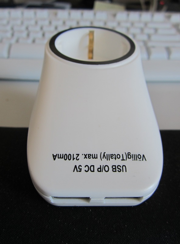

Deze Action USB supply ziet er voor Chinese begrippen erg goed uit... :)   De kruipafstand is maar liefst 3.2mm... (bij de brugcel dan wel)
Enige wat de meeste fabrikanten van doorsteekstekkers niet begrijpen is om de steker zodanig te maken dat er ook nog simpel een steker in een wcd erboven past... :(

Tja, ik heb de mijne niet opengehaald, maar als ik lees brandgevaarlijk: als het ding doorslaat vliegt de automaat er gewoon uit... (of het smeltpatroon)
ik zie het probleem niet zo direct...
to all newbies: RTFM/D of google eens (p.s. RTFM/D = Read the f*cking manual/datasheet).
Brandgevaar zit hem in stromen die niet groot genoeg zijn om de automaat te laten klappen en/of in afwezigheid van vlamvertragende maatregelen.
Als het brandgevaar niet in de voeding zelf zit, zou het bijvoorbeeld kunnen ontstaan als er stroom gaat lopen van primair door de bedrading naar ergens iets dat ook niet zo'n erg bestendige isolatie heeft. Meestal gaat dan de aardlek er alsnog wel uit, maar kennelijk mag daar niet op vertrouwd worden en moet de voeding al inherent veilig zijn.

Wat is de bruine component bij de bruine aansluitdraad?
Da's een 2A printzekering...

Wat zeggen de regels eigenlijk over de kruipafstand? Heeft iemand een link naar wat de eisen zijn waar zo'n usblader, adapter e.d. aan moet voldoen? Ik bedoel een "simpele" variant die ik misschien ook kan lezen en ter leering en de vermaak langs open gemaakt adapters kan leggen. Soort van eenvoudige leidraad om te zien of de adapter in kwestie "deugd" Ik vindt het leuk om apparaten uit elkaar te halen en ga nu eens goed opletten bij elke adapter die ik vind en open maak.

De automaat of de zekering is alleen om het circuit dat in je huis zit te beschermen. In elektronica zitten vaak kleinere en kleine printsporen, je kunt die met gemak in de fik steken met 16A. Als dat het geval is moeten er maatregelen getroffen zijn tegen brand.
dat chinese spul bevat ook kleine glaszekeringen die ik nog nooit gewoon gesprongen heb gezien, altijd geheel uitelkaar gespat met de steekvlammen over de print heen gegaan. die zijn niet geschikt voor 240V heb ik het idee..

Ik zou niet op mijn automaat of aardlek rekenen. Je automaat of aardlek kan er wel uitvliegen maar dat wil nog niet zeggen dat het kwaad niet al geschied is. Als de lader eenmaal brand houd die toch niet meteen op met branden als de stroom eraf is?
