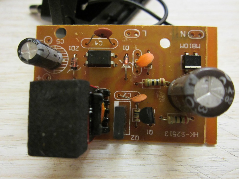

Wat me opvalt is dat de bovenkant van het IC eraf geslepen lijkt te zijn.
Nogal kinderachtig om het typenummer van het IC te willen verbergen. Ik vermoed dat het een Diodes.inc type AP3983R is. Klopt met de pinout.
Persoonlijk vind ik het niet zo een ramp, dit is niet het soort apparatuur dat ik snel zou repareren. Bovendien is de verkrijgbaarheid van die IC ook vaak snel weer gedaan en worden er vaak klonen gebruikt van de "A-merken", met dezelfde pinout, maar andere functionaliteit.

We kunnen denkelijk wel concluderen dat de chargers van de Action in theorie in orde zijn. Hoewel er ook in de trafo iets mis kan zijn wat onzichtbaar is. Zoals bij sommige exemplaren uit de test van https://lygte-info.dk/ gebleken is zijn er sommigen die falen , ook al is alles op het zicht OK. Dit zijn dan duidelijk apparaten die wel goed ontworpen zijn ,maar niet exemplaar voor exemplaar aan een Hipot test onderworpen.
Denken dat ze onveilig zouden zijn van de Action,omdat ze zo goedkoop zijn is wellicht een misvatting.Men kan uiteraard bezuinigen op een aantal zaken waardoor het nog goedkoper wordt, maar dat is het waarschijnlijk allemaal niet waard. Brandbare kunststoffen inplaats van brandwerende ? 1 a 2 ct misschien, Onveilige Y condensators? ook nog eens 1 ct .Een Onveilige trafo dan? Volgens mij even duur als een veilge.
Een slechte PCB layout dan? is die goedkoper als een goede? Om te ontwerpen wel,maar om te fabriceren niet. En het zijn allemaal grote aantallen hier, dus design kosten tellen nauwelijks, en in China al helemaal niet.
Dat maakt het iets minder waarschijnlijk dat je een slechte krijgt. Toch zijn er altijd fabrieken die wel honderdduizend keer die ene cent beknibbelen. En fabrieken die nou eenmaal een slecht ontwerp hebben liggen, en dan is het duurder om een goed ontwerp te maken. Dat die fabrieken dan ook meestal in China staan, ligt aan een combinatie van factoren.
Een van de meest griezelige vind ik nog steeds die van Banggood... (type LY-1210)
Nadat er twee hun naam eer hadden aangedaan (gaven inderdaad een 'Good bang'..
) maar eens opengemaakt. Daar wordt je niet echt vrolijk van...

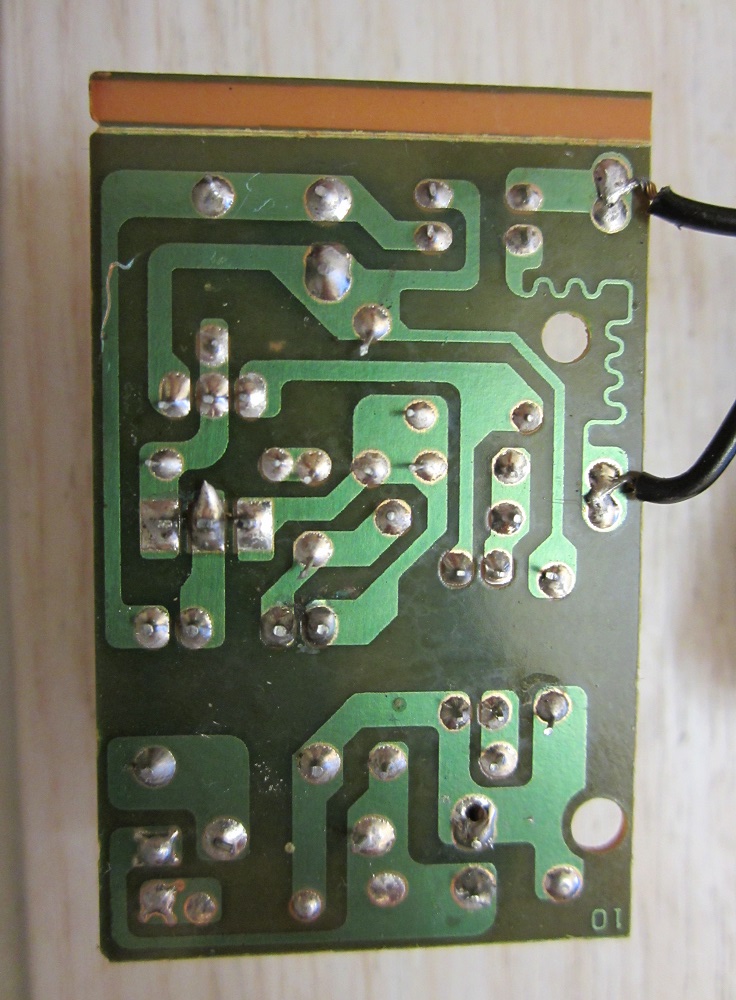

Het is sowieso een wonder dat het geheel redelijk goed werkt, omdat er maar 16 onderdeeltjes in zitten (en niet één ic!)
Het 4mm grote condensatortje C4 van 2n2 zit tussen pri en sec in. (er staat wel '1kV' op gedrukt, maar dat maakt me niet echt veel geruster...)
1kV is inderdaad niet geruststellend omdat dat simpelweg te laag is. De rest vind ik slecht maar ook niet schokkend slecht. Het kan echt veel erger.
Ik vind die 1kV ook niet geruststellend, omdat het er door een Chinees op gedrukt is. Geen WYSIWYG, maar WWPIWYG... (What We Print Is What You Get...)
Nadeel van zo'n transistoroscillator is ook dat als 'ie een keer niet (snel genoeg) start, het meteen een vurig einde betekent...
Het gegolfde baantje zou als zekering dienst moeten doen. In de 2 defecte was van alles kapot behalve dat baantje...

En het vervelende van standaard condensatoren (in plaats van veiligheidcondensatoren) is echter dat een doorgeslagen standaard condensator meestal kortsluit en niet 'open circuit' gaat... Dat maakt me meer bezorgd dan de rating van "slechts" 1kV. Ik vraag me wel af waarom ze het ding überhaupt hebben geplaatst, want het heeft er nu niet bepaald de schijn van dat ze zich zorgen zouden maken om EMC.
@Arco: Hoezo koop je die zooi toch telkens? Je klinkt me als iemand die heel goed weet wat hij doet, ik kan het niet rijmen met iemand die dan zo een Banggood prul koopt, ziet dat hij explodeert, en er dan nog één koopt.
De rating is niet "slechts" 1kV, maar slechts 1kV op een plek waar pieken tot zo'n 5kV veilig opgevangen moeten kunnen worden. En inderdaad is niet gegarandeerd dat hij onderbreekt. Ik vraag me trouwens af hoe je dat bij ceramische condensatoren doet, maar het kan duidelijk wel aangezien veel Y-condensatoren ceramisch zijn.
Ik heb ook geen idee hoe dat zit, ben er nooit informatie over tegengekomen...
Waar komt die 5kV norm eigenlijk vandaan? Als je maar zorgt dat je condensator niet kortsluit bij het overschrijden van je norm zou 1kV toch ook wel genoeg moeten zijn? Als er 5kV stoten op je net staan zijn de vonken die uit je plafondlamp en magnetron komen net zo een groot probleem als het aanraakgevaar van je telefoonlader.
In dit geval telt ook mee dat een of andere Chinees die '1kV' erop gedrukt heeft. (die drukken alles erop wat nodig is om iets te verkopen...
Een condensatortje van krap 4mm dia en 2mm dik is ook al niet erg vertrouwensgevend...
Ligt natuurlijk aan de capaciteitswaarde...
Maar inderdaad, je hebt wel een punt. Hier zit gewoon een ongeschikte condensator van een dubieuze bron op een plek waar je dat niet wil.

5kv (luchtspleet van 4 a 5 mm) is om aan de norm voor dubbelgeïsoleerde apparatuur te voldoen. Voor geaarde apparatuur is het 2 a 2,5 mm of kilovolt.

Denk dat materialen gebruikt worden, die als binnen zo'n condensator tóch doorslag optreedt (waar je al hele hoge spanningen voor nodig zult hebben), het materiaal in kwestie wegfikt / verdampt danwel een zeker zelfherstellend vermogen heeft.
In tegenstelling tot een materiaal wat bij doorbranden bijv. een (geleidend) brokje koolstof achterlaat zodat er stroom kan blijven lopen.
Ken niet de precieze eisen aan materiaal en constructie,
maar vergelijk het bijv. met een zekering die bij overbelasting smelt. Eenmaal gebeurd, wordt het nóg moeilijker om er stroom doorheen te duwen.

@maarten: Het klinkt op zich wel logisch dat je Y-condensator dezelfde rating heeft als de vereiste isolatie-afstand inderdaad...
Dank je Kruimel voor de fotootjes.
Aan de behuizing is ook geen verschil te zien. Men laat kennelijk gewoon de printen op maat maken aan de hand van een behuizing die ze al hebben.
Dit model lader is ook vrij ruim opgezet, daarom is er ook geen noodzaak om met de normen te foeffelen.
Zowel thermisch als isolatie technisch is dit gemakkelijk en zonder hoge kosten te realisetren.
Als je echter een super compact ladertje wilt hebben met een hoog vermogen en ook nog goedkoop, dan kom je in de gevarenzone.
