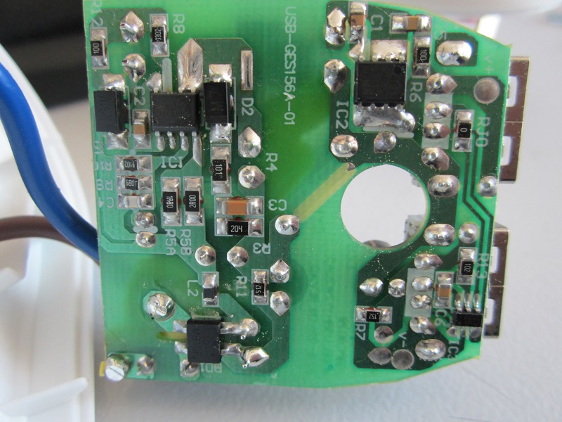

heeft iemand al eens een USB lader van de action uit elkaar gehaald?
Ik was benieuwd of iemand toevallig al eens een recente usb lader van de action uit elkaar had gehaald om te zien van welke kwaliteit deze is. Zo alla bigclive altijd doet in zijn filmpjes.
Ik was benieuwd naar de kwaliteit ervan. Natuurlijk kan ik er zelf een kopen en uitelkaar halen maar zal niet zo degelijk als bigclive kunnen zien of het ontwerp goed is. Ik zal bv wel zien of er genoeg isolatie is tussen 230v en secundaire gedeelte maar niet zo als bigclive kunnen berekenen en en schema uit tekenen.
Ik ben ook benieuwd of ze net zo gevaarlijk zijn als sommige die bigclive uitelkaar haalde. Ik ga ervanuit niet want anders zou je al een recall verwachten van de laders en zover ik weet nog niet gebeurd bij de action van usbladers. En vermoed dat de action toch een minimum aan kwaliteit uitzoekt want ontploffende laders is niet goed voor je imago ;-)
Ik ben op zoek naar een betaalbare, degelijke USB voeding. Ik heb veel gsm's/smartphones die ik wil weggeven aan mensen die weinig geld hebben maar ik heb bijna geen usblader.
Die van de action nog niet gedaan. Wel van de Daily Style (action-achtig, twee filialen in Amsterdam), en dat was een drama - minder dan 1mm afstand tussen primair en secundair.

Deze Action USB supply ziet er voor Chinese begrippen erg goed uit... :)   De kruipafstand is maar liefst 3.2mm... (bij de brugcel dan wel)

Wat is de bruine component bij de bruine aansluitdraad?
Da's een 2A printzekering...

Ik denk dat ga kijken of het lukt om deze week naar de action te gaan en een adapter te halen, open te maken en goede foto's te maken met mijn spiegelreflex camera. En dan posten natuurlijk.

Lader heb ik een paar maanden, merk Intertek. Volgens mij iets van 4 euro, ik dacht dat ze hem nog hebben.
