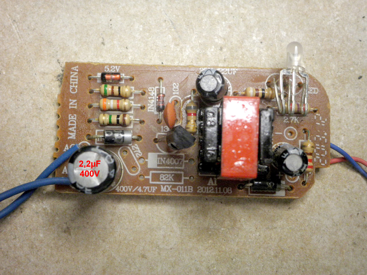

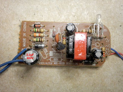

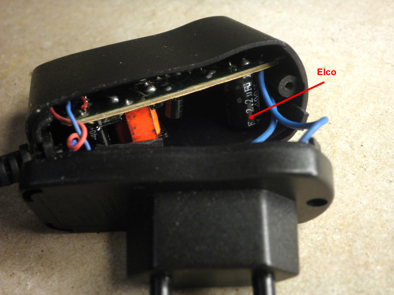

Naar aanleiding van dit verhaal, even een lader open gemaakt van de lader van zo'n zaklamp met LiIon accu, die voor 7-8 € op de radiomarkten wordt verkocht:
Buiten dat er nauwelijks kruip spatie is, zit er in het ingangscircuit ook nog eens een elco van 2,2µF in plaats van een X2 condensator.
Dit is niet gruwelijk, maar BEANGSTIGEND!
Is toch enkelzijdig gelijkrichten en een elco erachter?
X2 zie je meestal in serie voedingen.
√2 x 240 = 340V de condensator = 400V , wat is het probleem?
Die elco is gewoon de bufferelco, deze lader heeft geen X2 condensator omdat hij geen EMC filtering heeft. Het is een enkelzijdige gelijkrichting en direct de elco. Rimpel op de uitgang maakt bij een lader niet zo veel uit.

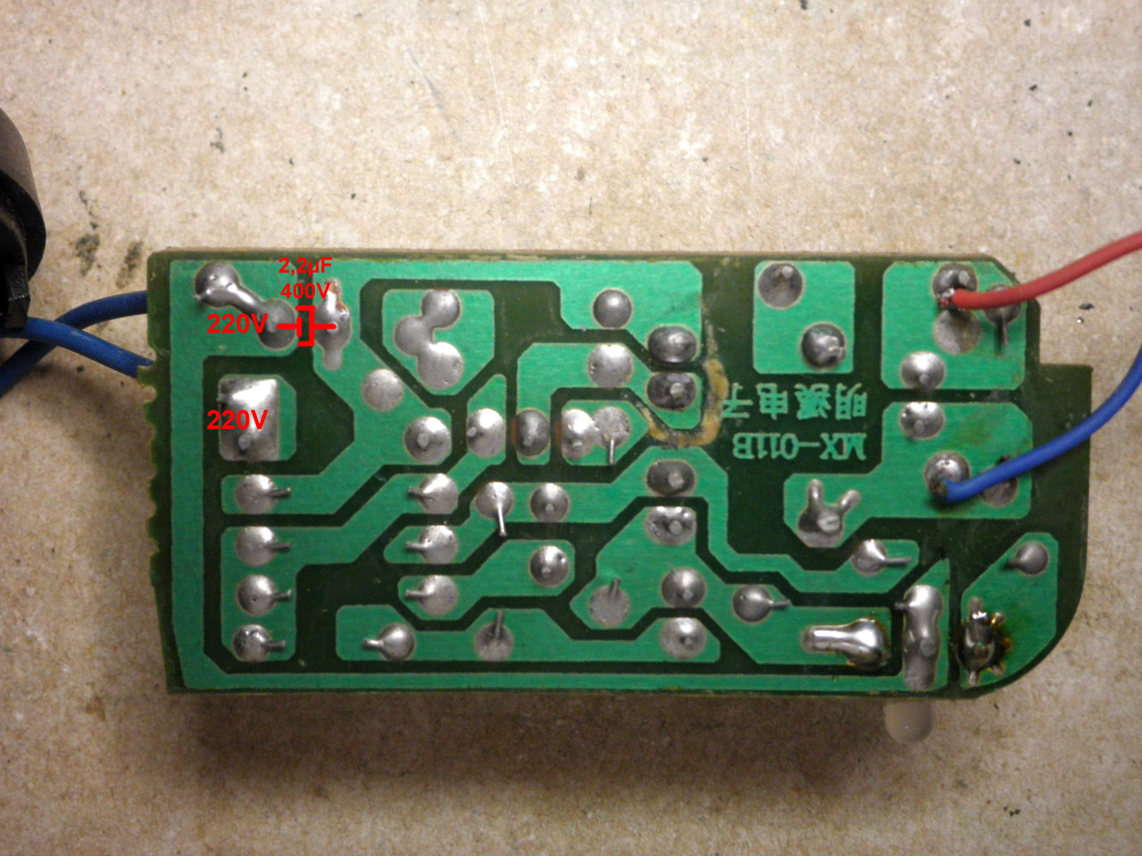

Scheiding tussen primair en secundair is belabberd, mede ook omdat ze het opschrift in koper hebben uitgevoerd. Je zou het youtube kanaal van bigclive eens moeten bekijken, die komt met veel van deze producten op de proppen. Hij had er bijvoorbeeld één die door defecte isolatie gelijkgerichte netspanning op de uitgang had staan, en een voorbeeld met een creepage van 0,25mm (!) tussen primair en secundair.
Beangstigend hier is dat deze opzet ook geen goede regulering van de uitgangsspanning biedt en dus rekent op de beveiliging van de lithium accu om de stroom af te kappen bij 4,2V. In tegenstelling tot NiCd accus trekken Li-ion accus overladen best slecht. Ik zou terughoudend zijn met het gebruik van deze lader...
Kruimel
[edit]Let er op, er zitten maar 3 onderdelen aan de secundaire kant van de trafo, een diode, een elco en een weerstand, de rest is aan de netspanningskant.
Zo te zien hebben ze ook de onderdelen voor het smoren van de schakelpiek wegbezuinigd, ik denk dat deze voeding een heel slechte duurzaamheid gaat hebben (al was dit met de vermelde 1N4007 waarschijnlijk ook niet goed gegaan).

Volgens mij staat die elco in serie met de primaire kant van de schakeling, of zie ik dat nu verkeerd? Als hij inderdaad allen als buffer staat, is het niet zó erg meer....
In ieder geval is er minimaal een indicatie van de vulling van de accu. De Led is een rood/groen type en is aanvankelijk rood en bij volledige lading wordt hij groen. Ik heb de schakeling (nog) niet volledig nageplozen. Ik dacht dat de lading dan ook ophoudt.
Volgens mij zie je dat inderdaad verkeerd. Met enkelzijdige gelijkrichting staat één poot van de elco (hier de negatieve) aan één van de aansluitingen van de netspanning (voor het gemak noem ik het even de nul). Vervolgens gebruikt de hele schakeling alleen de spanning over de elco. De fase gaat via de diode, maar is verder nergens op aangesloten.
De nul van de netspanning gaat naar de led en komt dan (via naastgelegen eilandjes) ongezond dicht bij de '-' van de uitgang...
't Is in ieder geval een heel ongezond ding
