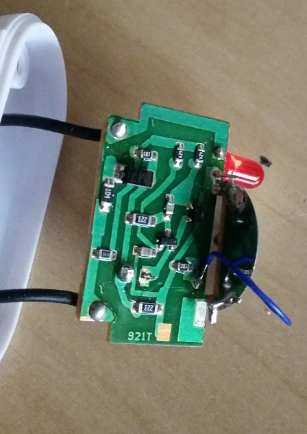

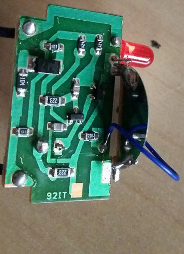

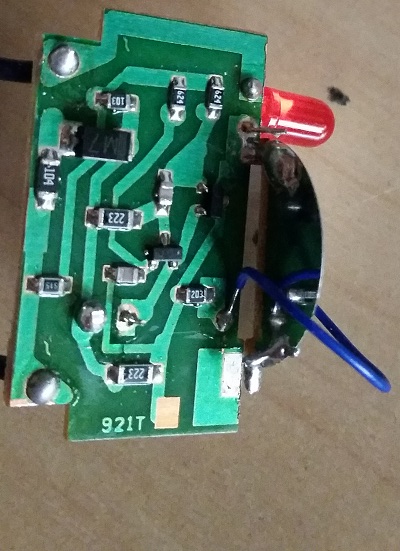

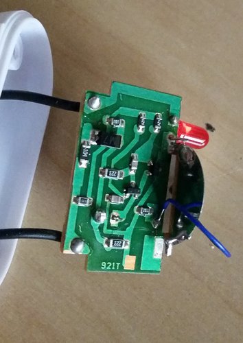

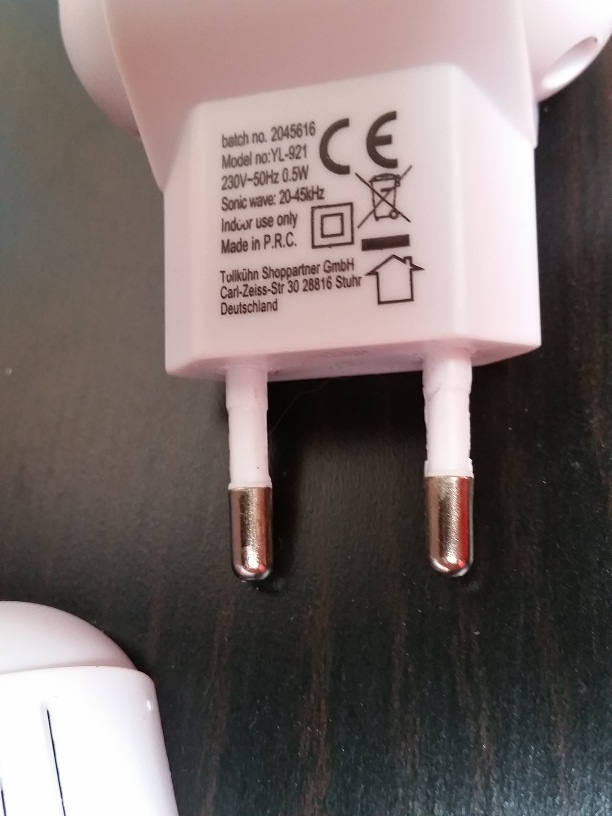

Kleine toevoeging aan de Chinese ellende, de buren hebben muggenverjagers gekregen van hun zoon. Afgezien van het vreselijke geluid was er een uit de verpakking al defect dus die heb ik even opengemaakt:
Primaire elco verkeer om op achterzijde print, solderingen los of totaal niet aanwezig, te kleine kruipafstand enz.

Even los van de lage kwaliteit van de elco's vind ik dit ontwerp nou niet meteen een goed voorbeeld van Chinabrol. Redelijk nette print met isolatiegleuven en extra isolatiemateriaal aan componentzijde, klemmen i.p.v. losse draden dus geen kans op een isolatieprobleem door zwevende draden. ik zou deze niet meteen onder de noemer gevaarlijk willen scharen.
Op 17 juni 2018 00:47:47 schreef Dominic:
Tenzij je v/d buitenkant iets verbonden aan die print aan kunt raken, is aanraakveiligheid hier (voor de verandering :) ) nu eens NIET in het geding. Tenzij je met een mes oid. gaat porren in gleufjes in de behuizing. Okee die LED misschien, maar dan zit er toch meerdere mm.'s plastic tussen jou en de 230V.
Maarrr... in geval van falen van 1 of meerdere componenten: is er iets wat de stroom afkapt of in de perken houdt? Ik zie zo niks van een zekering. En zelfs als er ergens een hoge waarde SMT weerstand in serie met de primair zit, gaat dat 'em echt niet doen, >300V piek kan daar zo overheen huppelen...
Volgens mij is het de led die als tweede baan "zekering" is.
