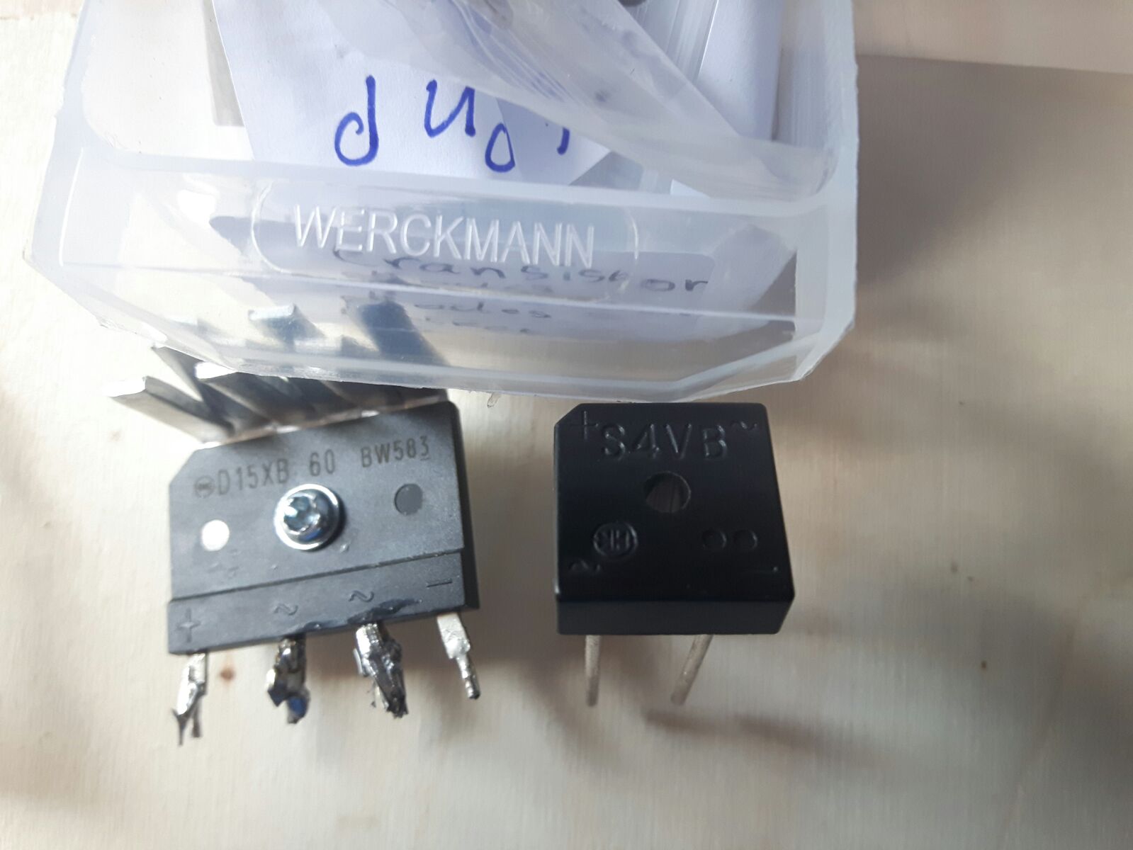

goeie middag ik heb een vraag.
in het schema van de co2016 gebruiken ze een br100 gelijkrichter.
ik heb zelf nog een ander soort liggen maar ik weet niet of die geschikt zijn kunnen jullie er misschien naar kijken?
de linkse is van mezelf en komt van een 2x12 v 0.7a trafo af,
en de rechtse heb ik van florick.

De rechtse (S4VB) is een 4 ampere 200V gelijkrichter Dus ruim voldoende voor jouw toepassingen, alleen niet de juiste maat voor op de print.
In een brugcel zitten vier diodes. Daar kan je er twee van gebruiken voor het gelijkrichten van een trafo met midden aftakking. Een trafo met een enkele aftakking heb je 4 diodes voor nodig( Een volledige brugcel)

Ik ga dat even niet voor je opzoeken. Wel kan je dat zelf eens proberen en daarna zeggen hoever je het gelukt is.
Zoe bv in google naar beide datasheets door gewoon het type nummer vermeld op de behuizing in te typen. Doe dat ook voor de BR100.
Nu ga je beide onbekenden met de BR 100 vergelijken. En doe dat enkel voor de max stroom en max spanning. Als ze allebij hoger zijn dan van de BR100 dan mag je met de hogere dus veilge gebruiken. IS er een waarde lager dan moet je kijken naar je eigen schakeling en kijken of dat genoeg is.
Jouw schakeling zou minimaal moeten hebben een brugcel van 1,5A en 50V. Met een I pieksromm van 15A

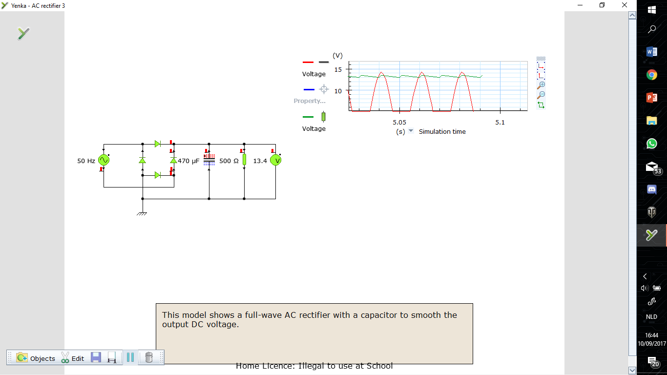

ik heb wat onderzoek gedaan, ja echt waar
ik heb de video s gekeken die Florick mij heeft aangeraden, en zo ben ik op het volgende gekomen.
ik heb in het programma yenka de simulatie 'ac rectifier 3' aangepast op de onderdelen die ik heb.
ik heb ook de brugcellen bekeken die ik heb en ik ga verder met de gelijkrichter van florick {S4VB}
allebei de gelijkrichters zijn geschikt maar de D15XB 60 {BW583}
heeft veel hogere waardes dan de S4VB.
zo heeft de D15XB een maximale voltage van 600v en de S4VB een maximale voltage van 200v
dus ik bewaar de D15XB voor een later project, en ga verder met de S4VB.
voor het verdere afvlakken ga ik een 470µF elco gebruiken.
als ik iets verkeerd doe hoor ik het graag !
gr. Remco Blom

[...]voor het verdere afvlakken ga ik een 470µF elco gebruiken.
Hoe kom je op die waarde?
remco_blom
altijd druk met de verkeerde dingen
Op 10 september 2017 18:01:19 schreef Kruimel:[...]Hoe kom je op die waarde?
ik heb ook een 2200µF elco liggen alleen volgens yenka blaast dat mijn gelijkrichter op

Mooi dat je dat uitgezocht hebt. Gelukkig is de werkelijkheid niet zo simpel als Yenka aangeeft. Je kunt met een gerust hart een grotere condensator aansluiten omdat de weerstand en zelfinductie van de transformator de stroom zullen beperken. Met een 470µF condensator zou de rimpelspanning bij 1,5A erg groot worden (ongeveer 30V) en dan houd je heel weinig spanning over.
