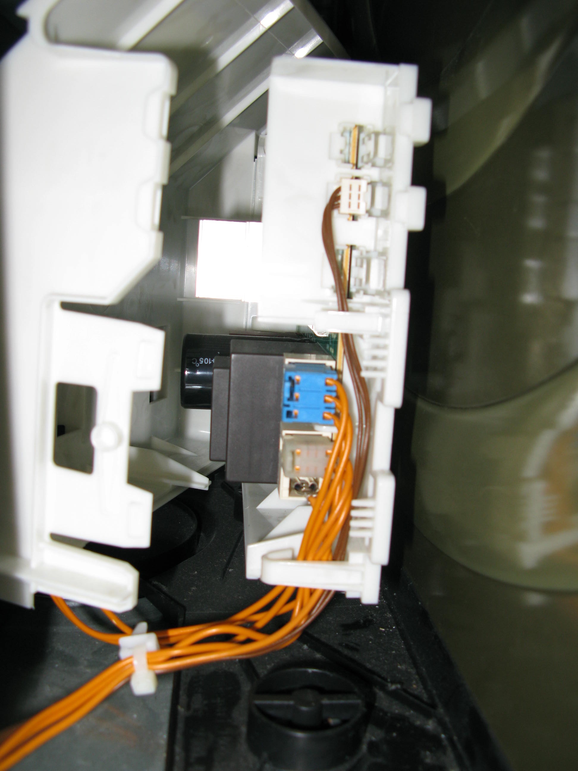

Er is al een eerdere topic over deze foutmelding F57 geweest (borstelloze wasmachine motor kapot? (Siemens) dd. 15 juli 2015). Het gaat hier om een borstelloge motor en waarschijnlijk zijn er IGBT`s doorgefikt (zoals te lezen op eerdere topic. Nu wil ik de unit verwijderen waar de prints in zitten maar die lijkt met 2 pennen in een soort rubber op de bodemplaat vast te zitten. Voordat ik ergens aan ga trekken / forceren zou ik graag weten of dat ook zo is. Ik kan nergens iets ontdekken of de plastic doos met prints vastgeschroefd zit o.i.d. Kan iemand mij vertellen hoe de unit te verwijderen zodat ik deze kan inspecteren. Ben leek, dus hou het aub simpel.. :-)

Van achteraf gezien zit er recht in de doos een pal die je in kan drukken en dan de doos naar boven toe schuiven.
Maak even de schokdemper los dan kan je er makkelijker bij.

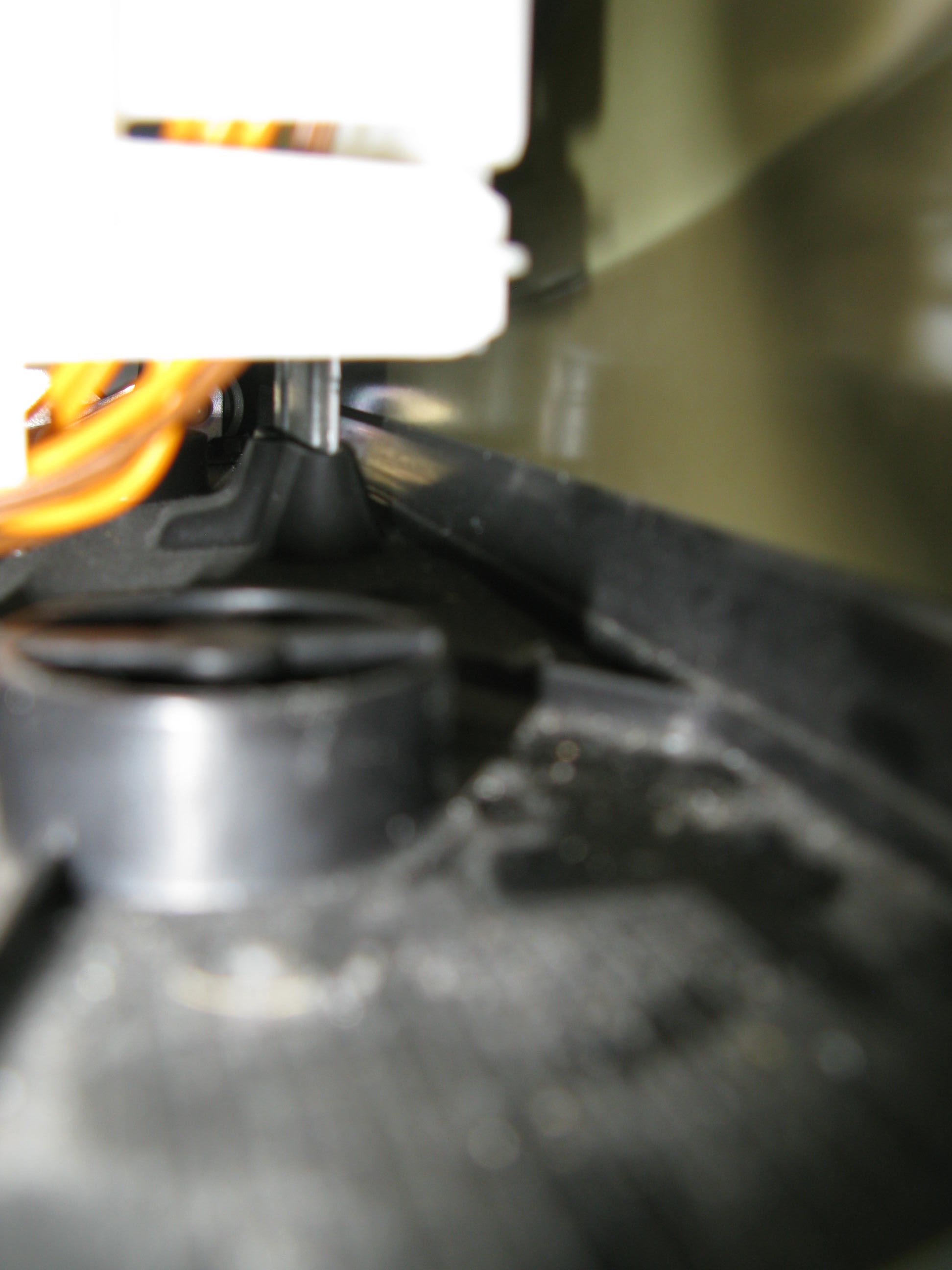

Er zit aan de zijkant van de doos een "drukkertje" waardoor je een klep kan openen. Maar ik zie geen pal die je in kan drukken waardoor je de doos naar boven kunt schuiven. Op de 2de foto heb ik een poging gedaan om te laten zien waar de doos vast zit. Er zitten 2 metalen plaatjes vast aan de achterkant van de doos (waar je niet bij kunt) en deze zitten weer vast in 2 rubbers op de bodem. Het geheel kan je wel een beetje heen en weer bewegen, maar dat is dan ook alles. Het ziet er niet naar uit dat de 2 metalen pennen los te maken zijn van de plastic doos. Dan zou als enige optie overblijven dat de pennen in de rubbers los moeten kunnen door ze eruit te wrikken. Graag info of dat ook zo is... en zo niet, hoe gaat het geheel er dan wel uit...
Alvast dank!
Aan de onderzijde van de doos zit een lip die moet je omhoog bewegen en dan tegelijk de gehele doos omhoog schuiven. Vermoedelijk dat IGBT hybride IC "geploft"is en de LNK 304 meegenomen heeft tevens zijn er printsporen defect en meet weerstanden van 0,5 Ohm.9 vd 10x is processor erop ook naar de haaien! Dikke 100 Euro en hij doet het weer. Is een mega ontwerpfout fout van Siemens

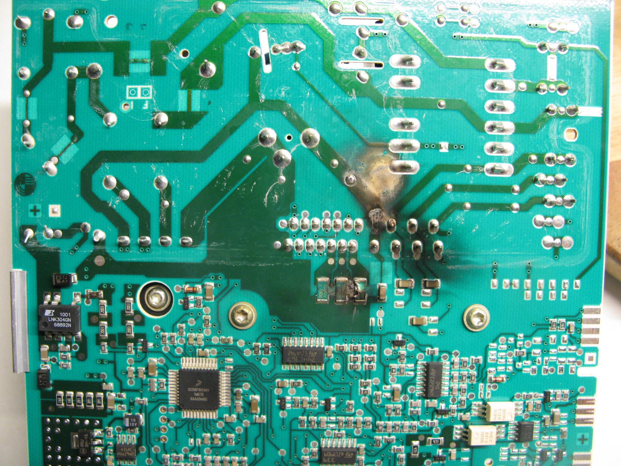

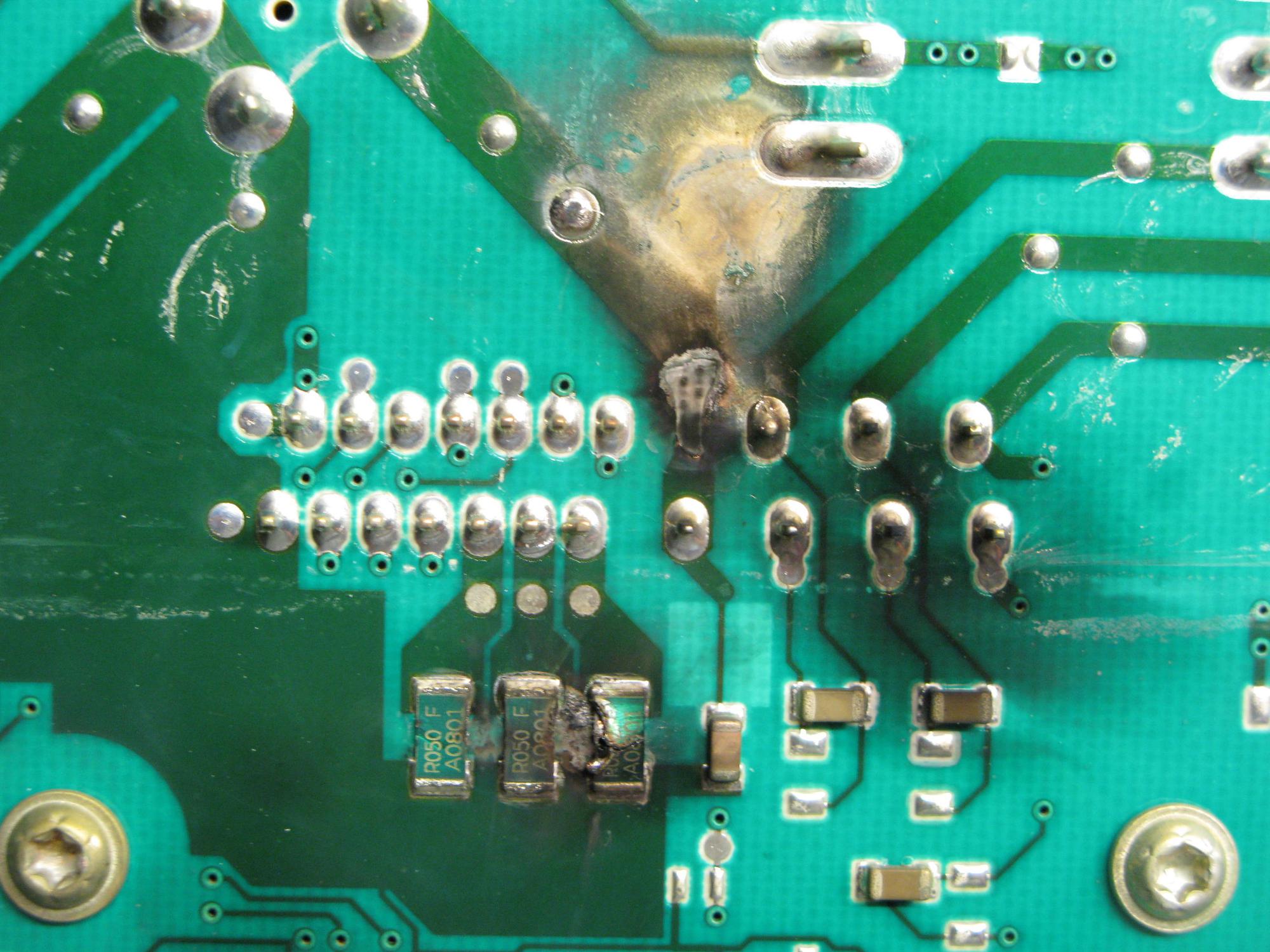

Hebbes! :-) Hierbij de foto`s van de print. Er is dus inderdaad hier en daar wat uitgebrand. Hoe nu verder? Wat kan ik nog meten om uit te vinden wat goed is en wat kapot? Eerst proberen met jullie hulp dit uit te vogelen....
hier is vocht de oorzaak van zo te zien..
Alles is brandschoon en droog, geen roest of wat dan ook te zien in de kast...
Zal je de cyclus van defect even uitleggen: Trommel is te zwaar beladen geweest die groene R050 weerstanden is eentje van geknald daarna gaat IGBT module defect en raakt in volle sluiting.Grote knal en printsporen fakkelen weg. Inductie is zo groot dat LNK304 IC meegaat en in meeste gevallen processor meeneemt. Er is een methode om processor te meten: Boven 8 potig IC tje (schuin onder processor zit een zwart tantaal condensatortje met 10/10V er op. Meet met een multimeter Ohms hoe dat meet.is het lager dan 1,2 K Ohm is processor bedankt en einde oefening dus nieuwe print. Misschien dat je mazzel heb maar evengoed is de reparatiekosten vrij hoog gezien IGBT blok duur is. En er moeten speciale SMD R050F weerstandjes op gemonteerd worden!!
Vocht is zeker niet de oorzaak er van. Is een algemene fout helaas. Heb er al een aardige studie van gemaakt.
Sorry voor de late reactie, maar multimeter was zoek... Vanmorgen weer gevonden! Heb de volgende metingen verricht zoals SMD voorstelde: Het zwarte condensatortje met 10/10V erop meet 500 Ohm. Verder heb ik ook nog even het stekkertje wat van de print naar de motor loopt gemeten. Op de 3 uitgangen onderling meet ik steeds iets onder de 6 Ohm.

500 Ohm = einde processor. De printen worden IDD steeds duurder, schaarste misschien?? Sorry, is enigste oplossing....

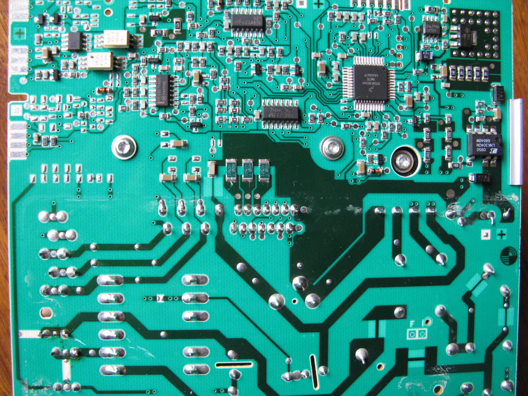

Er is m.i. niet aan gesoldeerd. De print is er een jaar geleden nieuw ingegaan bij een andere gebruiker, maar die kreeg weer een storing. Diegene heeft toen onderdelen eruit gehaald en vertelde dat de print goed is. Heb foto erbij van de print.
smd, dank voor je inzet en hulp!! Heb de stekker van de motor op de print gezet en aan de andere zijde gemeten. Meter geeft 3x exact 5,7 Ohm aan, wel telkens met een piepsignaal (weet niet of dat goed of fout is....).

Je kan nog meten of er 230V op de print komt. indien dat niet het geval is, kan er in de hoofdmodule nog een printspoor defect zijn. je kan ook nog in bedrijf meten over het zwarte blokje waarop 10 10V op staat. Zou 5V overheen moeten staan.Ik zie het wel somber in voor deze print...
