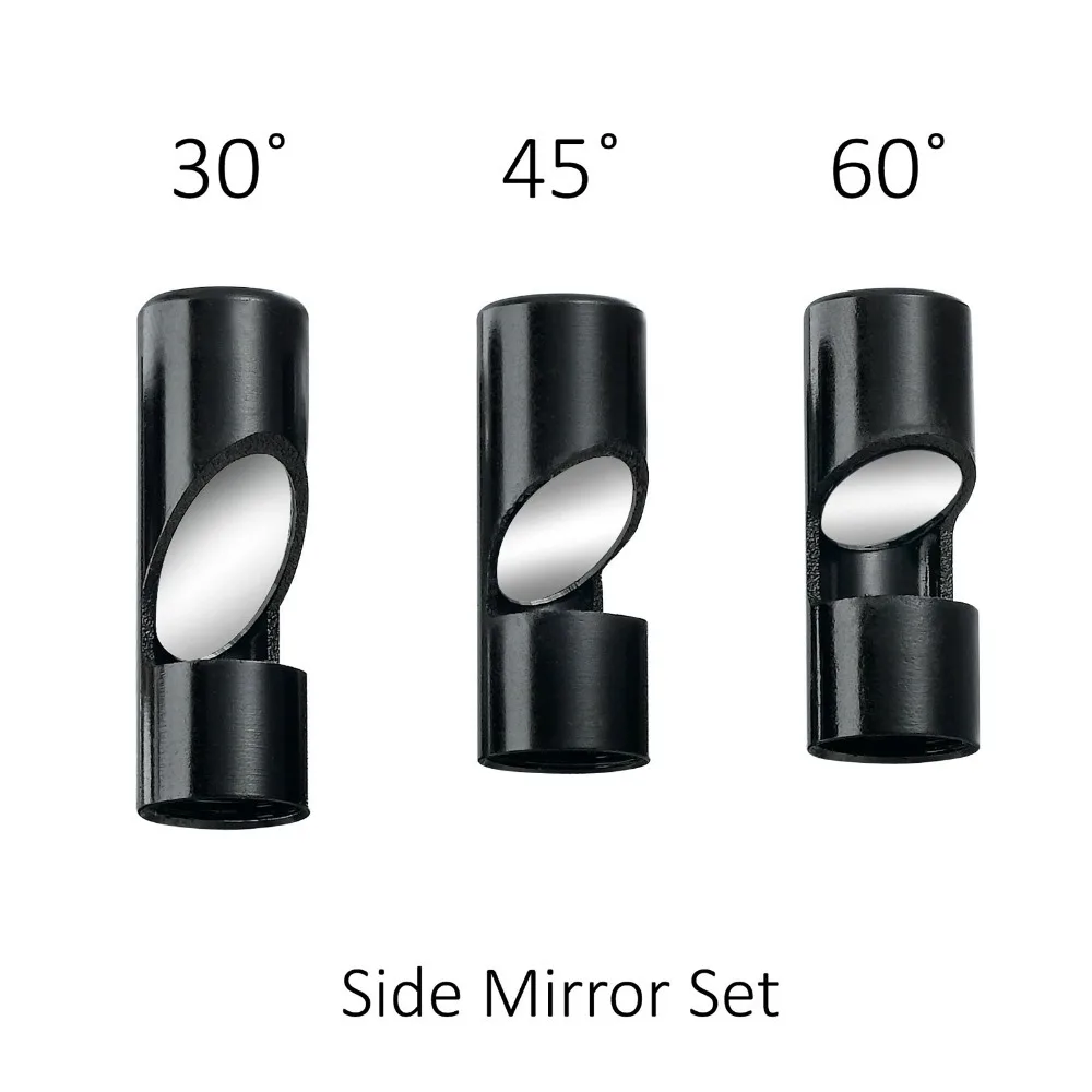

Je kan ook een losse camera op een losse endoscoop klikken met en hoekzoeker. heb niet het hele onderwerp doorgelezen, dus het kan zijn dat dit er al staat.
heb het topic wat laat gezien, maar vele cameras zijn losse modules die ingebouwd worden. geen idee of dat ook zo bij smart phones is, maar de cameras die in laptops zitten, zijn kleine printjes met een 4polige stekker. als je dan wat uitzoekt, kan je makkelijk zat een usb kabel op die printjes hangen. heb ik al verschillende keren succesvol kunnen doen
of je 1080p cameras kan vinden zo weet ik niet.
ik zou eerder zo een microscope camera nemen en daar een 45° lens van een endoscoop op monteren (of zelf fabriceren).
http://www.oasisscientific.com/uploads/3/0/7/1/3071815/s902975211958334_p294_i3_w462.jpeg
https://ae01.alicdn.com/kf/HTB1BVnGKFXXXXaQXXXXq6xXFXXXq/NA003-1-Borescope-Accessoires-Zijaanzicht-Spiegel-Set-font-b-30-b-font-45-60-graden-voor.jpg

Op 26 november 2017 07:34:38 schreef fcapri:
En wat voor scherptediepte heb je dan?
Ik bedoel - als ik door een stad zou wandelen en ik zou alleen dingen scherp zien op afstanden van bijvoorbeeld 20 tot 25 meter, en alles daarvoor of daarachter zou een wazige blur worden, dan zou ik daar niet blij van worden.
En dat is het effect wat je krijgt met die microscoop en een 45 graden spiegel.
Het is toch wel vaker lekker mistig in de stad met veel smog. En als ik in de nacht uit de kroeg komt zie ik ook alles wazig :)
Als ik door een stad wandel zie ik ook geen dikke elcos en transistoren. Meestal niet. Dus zoals de werkelijkheid ziet het er toch al niet uit.
