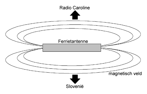

Een ouderwetse yagi,hoewel dat voor de middengolf beetje groot word..
Of misschien een ferrietantenne met afscherming?

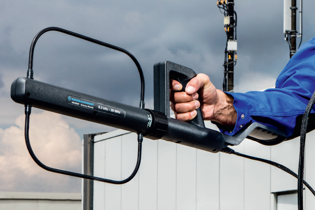

[...]Ik leer toch elke dag weer iets bijIk had nog nooit van een 'Flag antenna' gehoord.
Oh ja, het is een wonderlijke eigenschap dat juist die ene weerstand de eenzijdigheid van het diagram veroorzaakt.
Het mooiste is, dat de waarde van die weerstand praktisch alleen van de afmetingen van de raamantenne afhangt, en niet van de frequentie. De antenne is daardoor breedbandig richtinggevoelig.
De peilantenne hieronder bijvoorbeeld werkt van LF tot aan 30 MHz en heeft ook dat enkelzijdige maximum.
Maar bij deze kleine antenne is de opgepikte spanning erg klein; er zit daarom een low-noise versterker bij ingebouwd. Maak je het raam groter, dan hoeft dat niet.
(klik voor groter)
(Zie je trouwens hoe slim die 'armsteun' is gemaakt. Die ondersteunt de arm natuurlijk niet, maar andersom: daardoor kan het raam niet door zijn gewicht naar beneden gaan hangen, terwijl je toch niet hoeft te knijpen. Jammer dat deze spulletjes zo duur zijn.)

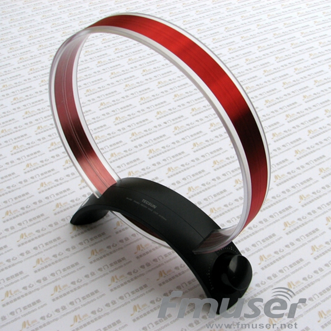

Frederick ,
Bedankt voor je uitgebreide uitleg zeer interessant en ik heb wel al wat dingen gelezen over AM loop antennes enz maar zelf nooit eentje gemaakt en toen ik dat onlangs toch wilde zelf maken , dan had ik het probleem dat de C van 500 pf nauwelijks vinden was en ging het plan ook niet door. Dan heb ik er maar eentje gewoon gekocht en dat is eigenlijk de allereerste loop waar ik mee aan het spelen ben zeg maar. ' Al Spelende woordjes leren ' haha
Het is een TECSUN AN-200 Tunable Passive Loop prijs was + verzendkosten € 44,90 wat eigenlijk wel mee valt kwa prijs. Maar iets zelf maken daar heb je toch nog altijd iets mee lol van vind ik, had ik vroeger ook toen ik voor het eerst een dipool maakte voor 27 mhz. Oh ja nu ik dit schrijf kan ik me nog een leuk vooral herinneren. Omdat er toen in Belgie net een wet was voor 27 mhz die richt antennes uitsloot om die meer dan nul db versterking hebbben. Maar een dipool is een onderdeel van een beam maar versterkt niks , is wel gevoelig voor de richting en in die wet was daar dus geen sprake van dus was het toegelaten om een dipool legaal te gebruiken.
Toen waren er zo van die gasten die riepen dat ik met een verboden antenne werkte ? Ik zei nee hoor en weet je wat , als jullie met de wet in de hand kunnen bewijzen dat ik met een verboden antenne werk ? Dan krijgen jullie van mij één krat bier. Dat moet nu ongeveer iets van een dikke 35 j geleden zijn maar ik zit nog steeds te wachten maar tot op heden niemand al gezien met die wet in de hand haha das lachen , en in de tussen tijd is die wet al weer buiten gebruik gesteld en is het gebruik van een beam wel toegelaten , zolang er geen sprake is van storing heb je niks te vrezen.
Dat lijkt me niet mogelijk.
Hoe zou je het magnetisch veld voor die ferrietantenne in 1 richting willen afschermen?

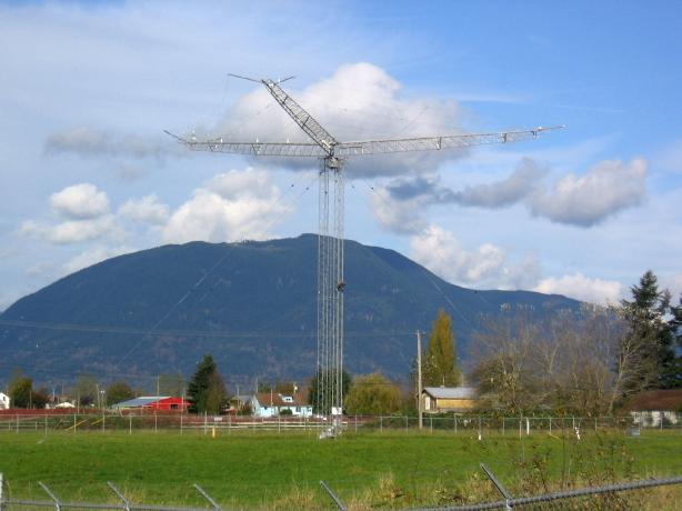

Hoe zou je het magnetisch veld voor die ferrietantenne in 1 richting willen afschermen?Maar zeg nooit dat iets onmogelijk is, want die Flag antenna was ook nieuw voor mij
Misschien niet met een Flag antenna maar een rombic , die heeft de eigenschap dat de voorkant een richt effect heeft en de kan waar de feeder zit daar word het gedempt. En met de Kaz loop is dat ongeveer het zelfde. Wat ik wel weet is dat je de ene kant kan dempen en de andere kant kunt bevorderen.
Natuurlijk in dit geval als het gewenste station in een rechte lijn ligt met de stoorde , dan is het zaak om de stoorde zoveel mogelijk te verzwakken. Kijk maar een naar het diagram van de Kaz loop die werkt zoals een mistlicht met een redelijke smalle bundel en achteraan haast niks.
