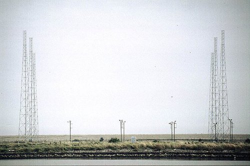

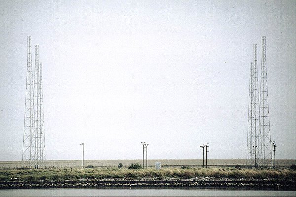

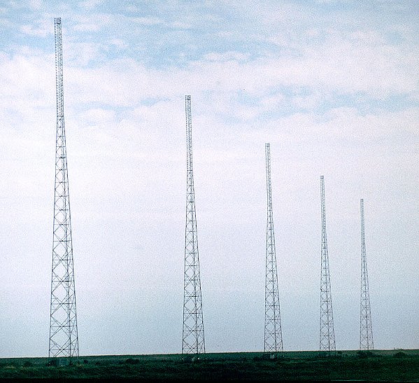

Op 23 december 2017 19:36:13 schreef Herman - Belgie:
Ik denk dat je twee zaken met elkaar aan het verwarren bent.
1) Een Yagi Antenne is alleen geschikt voor de VHF en totaal ongeschikt voor de Middengolf.
Nee hoor, een yagi kan ook gebruikt worden op de middengolf.
Een voorbeeld hiervan is het voormalige zendstation van de BBC in Orfordness, welke uitzond op 648 en 1296kHz.
Ze gebruikten voor de service op 648kHz vijf masten; welke een vijf elements yagi vormen.
Slechts één van de masten werd gevoed, de achterste mast was de reflector en de overige drie zijn de directors.
Voor de service op 1296kHz werd gebruik gemaakt van twee drie elements yagi antennes, welke naast elkaar staan opgesteld.
Het gebruik van twee gerichte antennes is om een bredere bundeling van het signaal te verkrijgen.
Hier werd de middelste mast gevoed van de drie en van de daarnaast opgestelde drie masten werd ook de middelste gevoed.
De achterste mast is de reflector, de voorste (welke naar de zee is gericht) is de director.

Hé, dat is toevallig weer on-topic: dat is het antennepark dat Caroline nu gebruikt.
Overigens worden alle vijf masten gevoed, ze zijn dan ook allemaal geïsoleerd van aarde opgesteld. Het is wel een richtantenne, maar dus geen yagi.
Voor 648 kHz staat er daar ook een rondstraler. Het zou kunnen zijn dat Caroline dié gebruikt, en niet de beam; want van die beam was de ontvangst op het continent prima, maar in Engeland zelf beroerd.

Nog maar eens ten overvloede: De antennes van de foto's zijn geen yagi's. Van deze antenes worden alle masten gevoed.
Ten eerste is dat omdat je het stralingsdiagram weleens wilt aanpassen; voor sommige licenties zelfs steeds bij het overgaan van dag- naar nachtbedrijf en 's ochtends weer terug.
Ten tweede omdat je niet van één vaste frequentie kunt uitgaan. En bij een frequentiewisseling kun je toch moeilijk die masten in- of uitschuiven. :)
Het gebeurt ook geregeld dat een antenne-installatie voor meer dan één zender in gebruik is.
De masten hoeven dus ook helemaal niet speciaal een kwart golf te zijn of zo. Alles, zowel in aanpassing als in vermogens- en faseverdeling over de masten, wordt in 'verdelers' (power distributors) gedaan.
Ja je hebt gelijk, die vijf masten voor de 648kHz is geen yagi antenne, dit is wat ik er over heb kunnen lezen:
The directional aerial for 648 kHz (erected in 1981-82) consists of a row of five 106.7 metre (350 ft) freestanding steel lattice towers of triangular cross section, insulated at their base. All five towers are driven. It is beamed at 131 degrees (i.e. south-east) though for practical purposes the exact bearing is nominal as the beam is very broad towards the east and south. It provides daytime coverage of Belgium, the Netherlands, Luxembourg, north-east France and north-west Germany by ground wave propagation; and night-time coverage of much of Europe by skywave propagation.
Een dergelijke antenne lijkt op een groep straler die ook wel op de 2 meter en 70cm wordt gebruikt.
Maar toch heb ik wel een beetje gelijk, omdat de antenne voor de 1296kHz wél een yagi antenne is:
The directional aerial for 1296 kHz (erected in 1978) consists of six freestanding steel lattice towers. Unlike the directional aerial for 648 kHz, they are arranged in two parallel rows with three towers in each. Only the middle tower of each three is driven: the other towers act as passive reflector and director elements. It is beamed at 96 degrees (i.e. east) and was originally mainly intended for night-time (skywave) coverage of Poland, Czechoslovakia, Hungary and the western USSR, key target areas for the BBC during the Cold War. It can also be used for daytime coverage of the Netherlands and Belgium.
Het hele verhaal is hier na te lezen.
