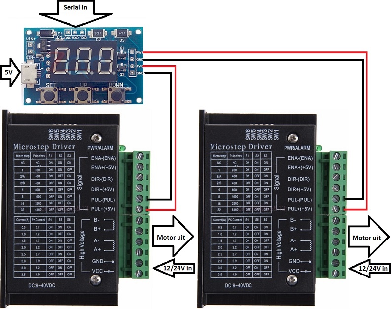

Wou het zo aansluiten, dat werkt toch gewoon, want ik hoef maar een richting op te draaien?
https://tweakers.net/ext/f/beKkpSJC86fl6xwjFK7GJz0V/full.jpg
Deze op uw foto is zo'n 7seg. versie met 2 kanalen, beter dat die LCD maar aan die spotprijzen is het niet van belang welke je kiest.
Hoe je dat allemaal aan elkaar gaat knopen daar ben ik heel curieus naar en niet alleen ik...
Zal waarschijnlijk de 7seg. versie gaan gebruiken, daar dat de helft van de nodige com poorten zal schelen.

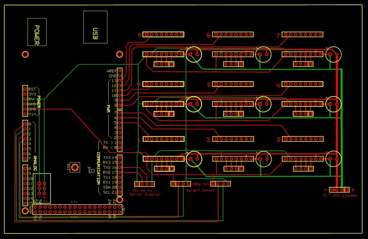

Ben bezig geweest met de hardware, en heb een eerste (beta) versie van een stappenmotor board ontworpen.
Ben benieuwd wat men er hier vind van mijn eerste poging.
https://tweakers.net/ext/f/b86cUpsUMlLMTBdgfggLlns8/medium.jpg
Hier onder ook de layout file.
Ik kan het document niet openen.
Maar op het plaatje boven "de print-layout", komt de controller helemaal links te zitten?, of zie ik het verkeert en is het iets anders?
Je zult volgens mij veel problemen kunnen krijgen, de spoorbreedte van de motorvoeding is niet breed genoeg en de andere sporen kunnen ook beter gesitueerd worden.
Ik vermoed dat je nu A4988 of compatibele drivers gaat gebruiken, wat was er mis met uw eerste sturingen (die mijn voorkeur genieten)?
Zelf iets ontwerpen is prima maar er is wel enige ervaring nodig om u in zo'n tamelijk groot project te storten en daarom zou ik voorstander zijn van die printen te kopen en mij bezig te houden met de immense softwaretaak die u nog te wachten staat.
Klopt.
Op 30 april 2018 09:46:06 schreef MGP:
Dat was mijn eerste poging met de software, had een belangrijke functie pas aan het einde van het ontwerp gevonden die het ontwerpen een stuk makkelijker en netter had gemaakt, een functie die zorgt voor rechte en 45o lijnen.
Ga van de week een nieuwe poging doen waar mee ik hoop dat het nog stuk netter wordt.
Bedankt zal de spoor breedte nog wat breder maken voor de 12/24V voeding en kijken of ik het ook nog wat netter kan maken, nu ik wat meer ervaring heb.

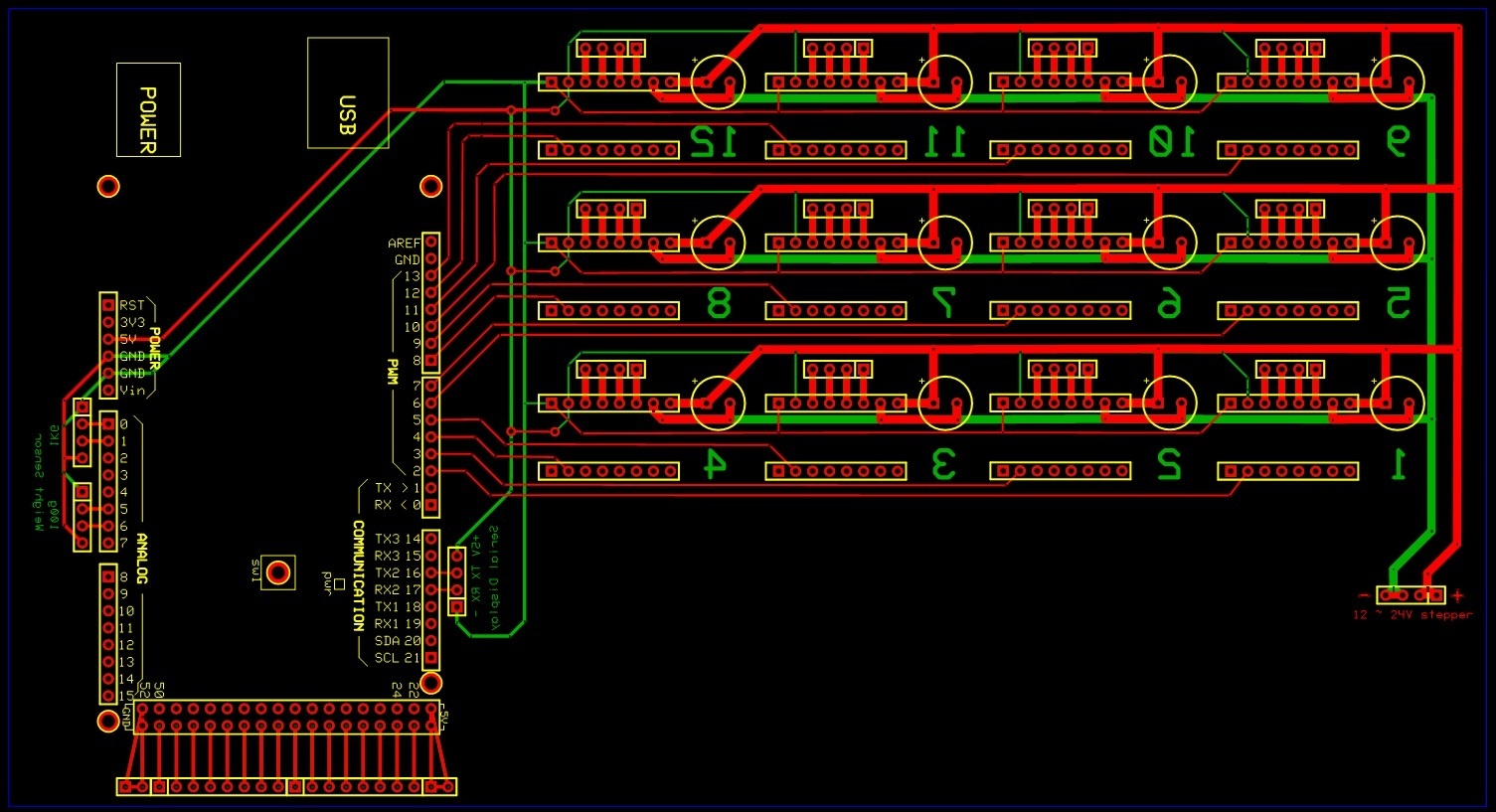

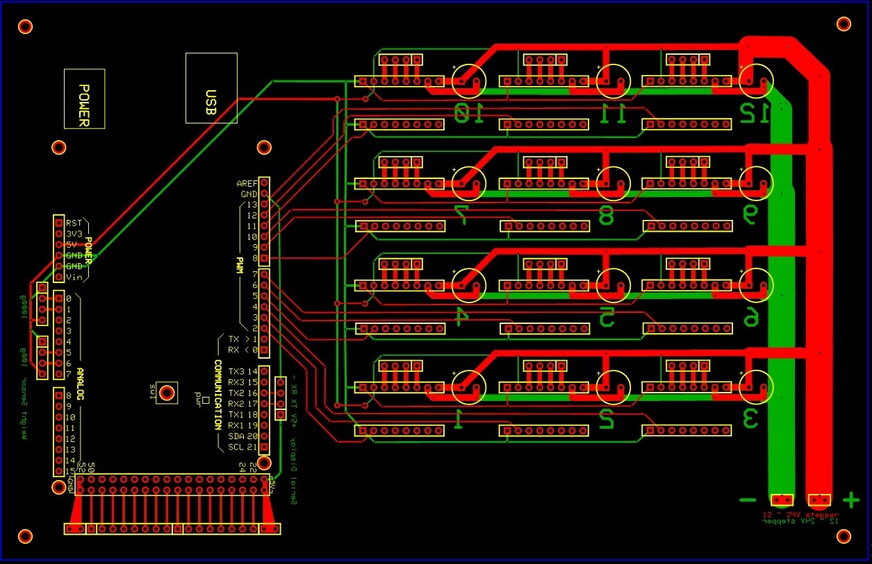

Hoe ziet het er nu uit, is het zo beter?
Heb in deze versie de nog 3 vrije PWM pins gebruikt voor eventuele extra drivers, als er extra pompjes nodig zouden kunnen zijn.
Ook heb ik de drivers en aansluiting naar de zelfde kant als de Arduino verplaatst, zodat het geheel beter te monteren is.
En geloof dat de routing ook een stuk beter is, het enige probleem dat ik nog heb is dat er een error zit dat ik te veel cutouts heb, en geen idee hoe ik dat moet fixen.
https://tweakers.net/ext/f/K75WXGGC0x0xNaJ97tWcUohD/medium.jpg
- De serial aansluiting is voor een Nextion display.
- De twee analoge aansluitingen zijn loadcel's om de pompjes te kalibreren.
- De 16 digitale pinnen zijn voor relais sturing, van kleppen en voeding roer pompjes.
Die print is niet mijn ding, al eens gerekend?
12motoren x 0.5A om niet veel te zeggen = 6A door die baantjes die zelfs niet goed liggen om een mooie stroomverdeling over die drivers te hebben.
Ik weet het, ze zullen niet allemaal tegelijk werken, maar de helft is al 3A...
Die drivers hebben geen pwm nodig maar gewoon frequentie geregelde impulsen.
Je gaat er ook nog een Nextion display aanhangen, je moet het wel zien zitten om dat allemaal te programmeren.
Ik ben sprakeloos en denk dat je een beetje overmoedig bent maar laat dat uw ondernemingsgeest niet bederven, misschien word ik wel te oud ;)
Geef mij maar een modulair systeem, ook beter om achteraf te debuggen.
edit: de DIR ingang zul je moeten aan de GND of Vcc leggen, heb ondervonden dat bij mij het soms verkeerd liep.
Nee dat had ik niet, daarom plaatste ik de layout ook hier, om mensen er naar te aten kijken die meer verstand er van hebben als ik.
Volgens deze spoorbreedte calculator, zou het nu goed moeten zijn.
De pompjes verbruiken minder dan 10W@24V volgens opgave, en de grotere pomp verbruikt 18.8W@24V, komen we uit op ongeveer 5A max, en 2.5A bij normaal gebruik, dat is zeer dicht bij jouw 6A.

Bedankt voor de tip, heb hier rev3, met de zwaardere voeding sporen zoals aanbevolen.
Zijn hier nog op of aanmerking over te maken?
https://tweakers.net/ext/f/hUVqTrX69BbMNH18soBpZHXL/thumb.jpg
Alle kritiek en opmerking zijn altijd welkom.
ExpressPCB_arduino_mega_shield_9x_stepper_v3.rrb
Het ziet er al veel beter uit.
Ik zou nog een elco + 100nF aan de aansluiting van de motorspanning plaatsen en nog een 4tal 100nF keramische condensatoren in elke rij één, je hebt plaats genoeg.
Het wordt nog een hele opgave, ik vraag mij af hoeveel steps/rev die motoren hebben, heb je een link naar zo'n stepperpomp?

Op 7 mei 2018 08:46:56 schreef MGP:
Die zitten er al, al die gele cirkels, die naast de drivers zitten zijn voor condensatoren, 12 stuks dus.
Alleen heb ik nu een maatje gepakt waar van ik dacht dat is ongeveer wel een 100nF, deze is voor een 8mm cap met 3.5mm tussen de aansluiting, dus misschien zou er grotere moeten plaatsen, maar dat is een zeer simpele aanpassing.
Ik zou ook nog een +1000nF kunnen plaatsen bij de voeding aansluiting van het board.
