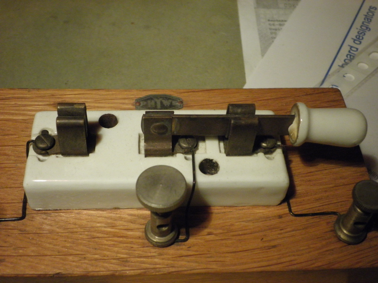

Ik weet nog niet zeker of ik het echt ga aanschaffen, maar ik vraag me af of er een soort messchakelaars zijn waarmee je een of meerdere antennes veilig kunt afschakelen bij onweer.

Je bedoelt zoiets?:

Ik vraag me af hoeveel zoiets nu doet tegen een directe inslag. Volgens mij helemaal niets...
Het lijkt me ook niet echt netjes 50 Ohm (Of eender welke andere karakteristieke impedantie), geeft dat geen problemen?
Tegen een directe inslag helpt inderdaad helemaal niets, maar dat is de vraag denk ik niet. De meeste ellende ontstaat door allerlei neveneffecten van bliksem zoals inductie. Daar helpt zo'n schakelaar wel tegen.

In de tijd dat die schakelaars gebruikt werden, dacht men nog amper na over impedanties. Zolang er antennestroom was, en men hoorbaar was, was men tevreden. Met de buizenzenders was de impedantie ook niet zo heel kritisch. Ze konden relatief veel mismatch hebben, en ingebouwde tuners hadden een groot bereik.
Voor de ontvangst maakt het nog minder uit. 100 of 600 ohm, dat maakt voor een standaard buizentoestel niet uit.
Ja zo'n soort schakelaar! dankjulliewel! Ik wil 'm gebruiken voor HF, ik maak me dan minder zorgen over verliezen en SWR. Gewoon een kwestie van beginnen met een laag vermogen zodat de zender heel blijft in geval van hoge SWR.
M'n VHF/UHF antennes hangen op de vliering, daar maak ik me minder zorgen over; alhoewel ik benieuwd ben of je dan ook problematische effecten kunt krijgen bij onweer...
Tegen een directe inslag helpt inderdaad niets, maar zelfs zonder antenne is dat problematisch :-p. Zo'n schakelaar zal vast wel beter werken dan zo'n bliksemdingetje die ze tussen je kabelmodem en de kabel schroeven...

Begrijp wel, dat de foto uitsluitend ter illustratie is. Het is voor mij ook een waardevol relikwie!
Op 4 februari 2019 14:37:29 schreef necessaryevil: M'n VHF/UHF antennes hangen op de vliering, daar maak ik me minder zorgen over; alhoewel ik benieuwd ben of je dan ook problematische effecten kunt krijgen bij onweer...
Zolang je geen metalen dak/kooi van Faraday hebt maakt het niets uit t.o.v. een positie in de buitenlucht.
