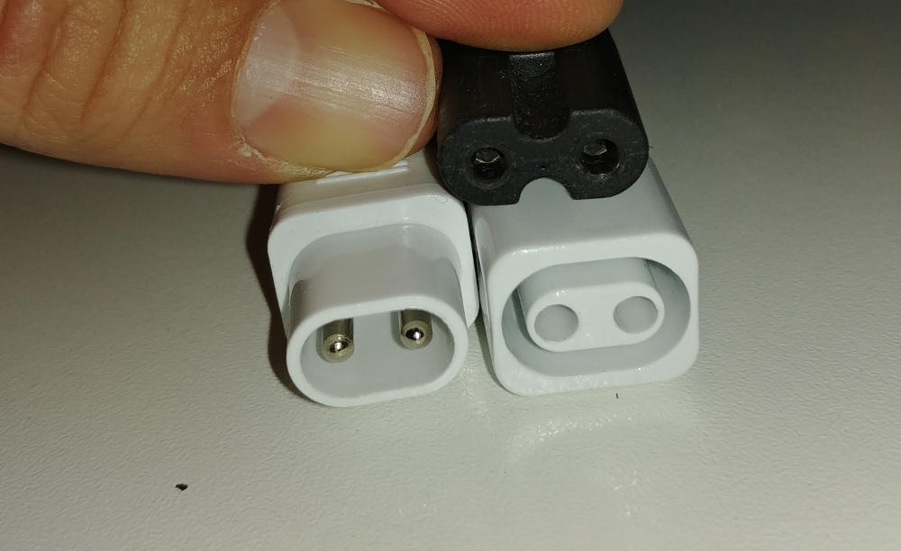

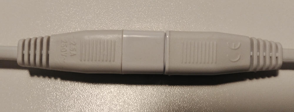

ledstrip gekocht bij de action. zit een verlengsnoertje op van 25cm.
de het zwarte 'achtje' is ter illustratie.
de ovale 'kraag' is 8,5x13,5 mm buitenmaat, dikte 1 mm.
de penafstand is 6 mm. diameter 2,5mm.
heeft iemand dit welleens gezien? en waar je het kan kopen?
Heb ook sinds enige tijd 2 exemplaren van de Action (ca. 4€/stuk?)
Werken goed maar de lichttemperatuur (4000K) is iets te koud naar mijn goesting (3000K is mijn voorkeur). Ik gebruik ze dus niet.
Heb tevens drie exemplaren aangekocht voor mijn vriendin voor verlichting boven het keukenwerkblad (onder de bovenkasten).
Is er nog niet van gekomen om ze te installeren (ik moet 18mm diameter gaten boren in wanden van een spiksplinternieuwe uitgeruste keuken in een huurappartement om de stekkers aan de netspanning te kunnen aansluiten)...
Deze stekkers zijn, naar mijn inziens, 'proprietary'...
