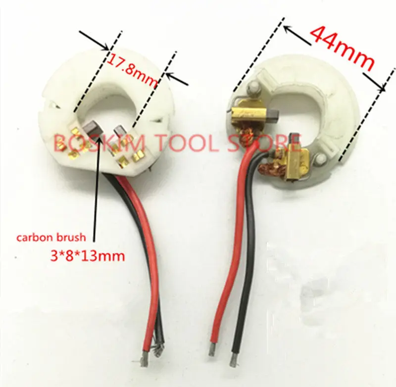

Ja, die accu's heb ik hier ook opgestapeled staan, ik heb ze wel eens open gehad en dan gewoon aan een voeding een stukje opgeladen maar als ze dan weer eens leeg getrokken zijn dan heb je weer dat gezeur.
Ik kreeg net van Hilti een tekening terug maar daar staat de machine in exploded view, maar die is onderverdeelt in grote brokken, ook de houder waar de koolborstels in zitten is een geheel, en het lijkt erop alsof ik het geheel moet bestellen?!
@testman heb jij andere ervaring? Ik had vandaag het hoofdkantoor te pakken, omdat diegene die ik belde niet opnam.
Morgen nog maar eens Alkmaar proberen.
de houder met borstels is niet abnormaal een setje, de houder verbrand vaak als een borstel klem zat. zo'n setje kost bij makita 6€ maar hilti zal dat wel overtreffen. internetshops zat die het spul hebben overigens..

Dat was nog ene heel gedoe met Hilti om die dingen te krijgen.
En ik heb ze nog niet, maar ze komen nu naar de Hilti shop toe, en ik zou eigenlijk ook daarvoor kleine orderkosten moeten gaan betalen etc, omdat de reserve onderdelen niet van dezelfde plek komen als de complete machines beweren ze.
Maar na enig aandringen lijkt t er toch wel van te gaan komen.
Eerder kreeg ik een aanbod van 2 van die ringen met koolborstels, terwijl ik om 2 koolborstels had gevraagd, en de dame aan te telefoon adviseerde mij om er maar extra boren etc. bij te bestellen tot een bedrag van E50+ Ex, dan vielen die kleine orderkosten weg.
Ik heb even duidelijk uitgelegd dat de concurrent dit toch aanzienlijk beter aanpakt. Het is dat ik nu al zoveel van Hilti heb, maar anders....

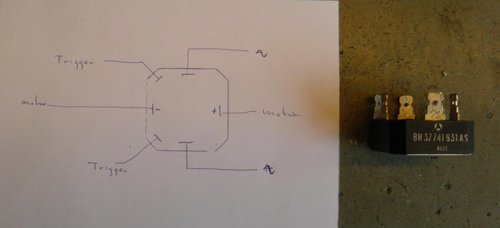

Beste CO'ers, hierbij een plaatje van een diode-thyristorblok. Alleen met dit typenummer kom ik niet verder. Heeft iemand een idee welk type dit is en zoja waar te koop.
Datasheet gevonden maar nu nog een beetje vlotte leverancier
[Bericht gewijzigd door bobbes1 op (18%)]
Als je die uit mijn link had besteld waren die nu misschien al binnen geweest...

Op 2 april 2019 15:59:54 schreef Arco:
Ik heb ze nu uit de Hilti Winkel zonder verzendkosten en zonder kleine order kosten, en omdat ik ooit vroeg om 2 koolborstels, en daarna 1 item aangegeven heb (die kunststof ring met 2 koolborstels en wat draadjes er aan), kreeg ik 2 van die dingen (misschien hielp het dat mijn meissie ze op pikte), en hoef er maar 1 te betalen. En gelukkig waren de koolborstels ook het euvel. Dus hij gaat nu weer als de brandweer, met nog een setje spare koolborstels op voorraad. Wel te lang aan de telefoon gezeten met teveel partijen.
Maar toch bedankt @Arco, was een andere mogelijkheid geweest asl dit niet was gelukt.

Op 2 april 2019 15:21:49 schreef bobbes1:
[bijlage]Datasheet gevonden maar nu nog een beetje vlotte leverancier
Als ik het datasheet bekijk is het wel heel erg oud, nog van Thomson-CSF, volgens mij zijn die in de midden jaren 80 al overgenomen/anders gaan heten (SGS Thomson oid?).
Dus ik ben bang dat je daar niet meer aan kunt komen. Het zou me in ieder geval verbazen als je er een vind. (Dus laat dat "vlotte" er maar af
Waar komt het ding eigenlijk uit? (Voeding/lasapparaat oid?) Misschien kun je iets vervangend vinden. Maar thyristor choppers zijn wel uit de tijd volgens mij.
bobbes1
Dank je wel Henry. Ik heb er inmiddels eentje gevonden in Engeland. Levertijd 8 a 10 werkdagen. Het is niet anders. Het is een motor besturing voor een schaarrolstelling (beschrijving van eigenaar). Ik weet niet wat ik me daarbij moet voorstellen maar het zou iets met een lasopstelling te maken kunnen hebben. Er zaten ook nog wat (beruchte) Rifa condensatoren op die er na vele jaren niet meer zo vrolijk uitzagen. Meteen maar mee vervangen.
henri62
Knap dat je nog iets gevonden hebt, hoe heb je die gevonden? Links via google gevonden leveren nu niet echt hoopvolle parts op.
(Een van de weinige met een correcte foto was radwell)
Tsja, die gele/transparante rifa's die moet je direct vervangen, ook al zien ze er nog goed uit. Zoals een kennis van me ooit zei over Alfa romeo's: Die roesten al in de folder! Zoiets is het ook met rifa's.
bobbes1
Soms is het een kwestie van een beetje geluk hebben of heeeel lang zoeken om het onderdeel te vinden. Ondanks dat ik al meer dan 50 jaar met electronica bezig ben verbaas ik me toch altijd weer hoeveel kennis en ervaring er hier op het forum aanwezig is. CO'ers met veel ervaring op vele gebieden zijn steeds weer bereidt om anderen met hun kennis en ervaring te helpen. Soms komen er vragen voorbij die zonder afbeelding of foto zelfs voor hun niet zo 1,2,3 te beantwoorden zijn. Het bekende verhaal van de glazen bol die even niet werkt. Het wordt over het algemeen leuk opgelost. Helaas is deze humor niet aan een ieder besteed maar het is niet anders. Voorlopig ben ik helemaal happy met de vaak hele snelle hulp van de CO'ers en die moeten we koesteren.
Even over de Rifa's, deze condensatoren worden al meer dan 30 jaar gebruikt(misschien alwel langer). Na vele jaren, soms in erbarmelijke omstandigheden, vormen ze een risico en zijn ze aan vervanging toe. Ik weet dat andere mensen er anders over denken maar maar ik vind dat het niet alleen maar kommer en kwel is. Maar vervangen na vele jaren trouwe dienst is wel een must.
[Bericht gewijzigd door bobbes1 op (20%)]
De kommer en kwel zit hem er onder andere in dat ze ook vergaan als ze geen trouwe dienst hebben gedaan (vandaar: al in de folder) of hun dienst niet onder erbarmelijke omstandigheden. Om het overduidelijke punt dat ze al 40 jaar niet doorontwikkeld en sindsdien progressief duurder en slechter zijn dan de industriestandaard. Zouden ze zoals jij zegt 30 jaar geleden ontwikkeld zijn in plaats van 50 of 60 ofzo, dan waren ze heel misschien een heel klein beetje beter. Nouja, dat maakt me eigenlijk benieuwd hoe duurzaam de SMD-varianten zijn....

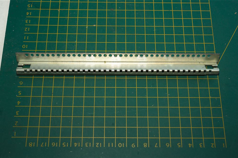

Ben op zoek naar onderstaande profielbalkje. Het werd in de 70's gebruikt om card-connectors op te schroeven. Waar is dit nog te krijgen?
[Bericht gewijzigd door markce op (27%)]
Is zo te zien uit een 19" rack?
Daar hadden alle fabrikanten hun eigen versies van die meestal net niet (of helemaal niet) compatible waren...
Ja, komt uit een 9.5" rack. Dit type rail werd bij Philips gebruikt, moet dus nog veel van rondzwerven.
