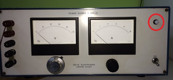

Als laatste onderdeel voor de reparatie van mijn onlangs aangeschafte Delta D050-10 zoek ik het indicator lampje. Bij mij is het kapje weg + is de houder zelf gebroken. Wie weet welk type/merk door delta gebruikt is? Foto van het lampje is te vinden in een wat ouder topic: https://www.circuitsonline.net/forum/view/117374
volgens mij is het lampje in meerdere oude series van Delta gebruikt (oa D030-1). Alvast bedankt.
Zal aan mij liggen, maar ik zie geen foto?...
Is zo te lezen een gewoon Taunus telefoonlampje. Welke maat? (er zijn er minstens 5)
Daar zit toch een los lampje in?
[Bericht gewijzigd door Arco op (26%)]
Lampje zelf kun je bij Taunus vinden: https://www.taunuslicht.de/lampen_telefonlampen.htm
Rafi houdertje met transparante lens lijkt me een goede optie...
https://www.distrelec.nl/en/indicator-lamp-housing-rafi-66-001-026-000…
https://www.distrelec.nl/en/indicator-lamp-lens-rafi-49-255-002-1002/p…
Waarschijnlijk heb ik lampje, houder en een kapje nog liggen.
Een duidelijke foto en gegevens zou helpen.

Op 25 april 2019 14:25:09 schreef markce:
Dat zou heel mooi zijn. Zal vanavond de schuifmaat er eens bij pakken
Je zou ook bij Delta zelf kunnen vragen, die hebben mij in het verleden ook wel eens aan een reserve onderdeeltje of knopje geholpen.
Op 25 april 2019 12:23:11 schreef Titatommeke:
Helaas, na slechts 50 jaar hebben ze de onderdelen niet meer .
Zijn er dus niet...
Sorry... overheen gelezen. Schandalig,... na 50 jaar al geen onderdelen meer hebben

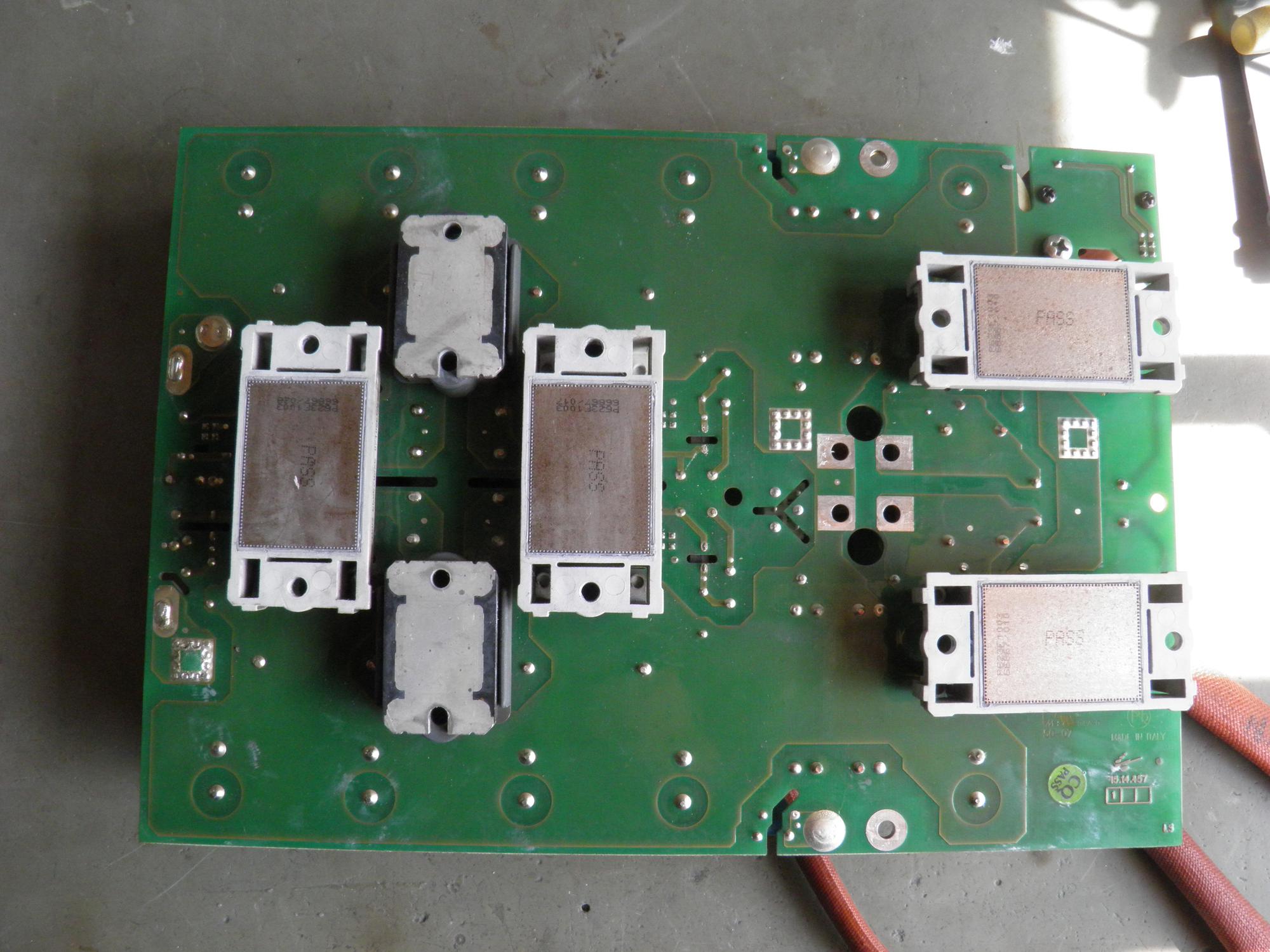

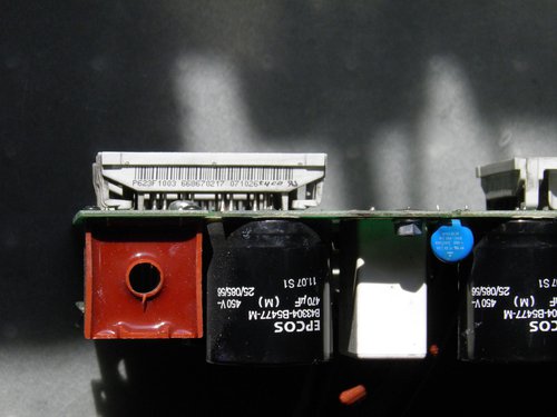

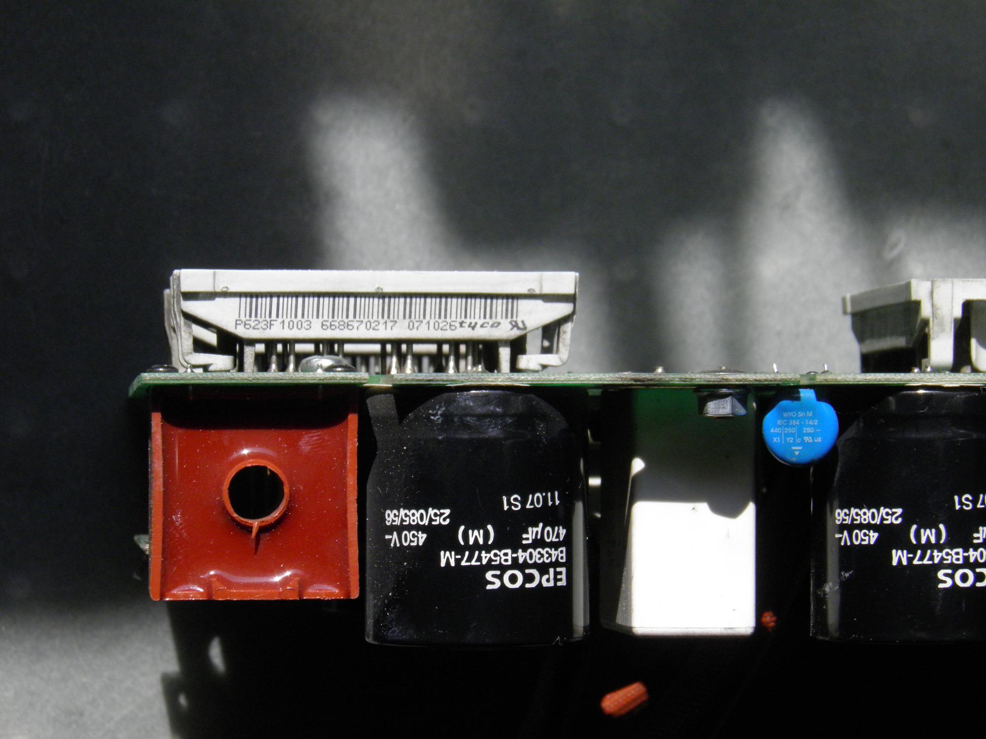

Even een vraag over een datasheet P623F1003 van Tyco.
Van bijgaand, ik denk IGBT moduul, kan ik geen datasheet vinden. Ook op site van Tyco kom ik, zelfs na heeeeel lang wachten, niet verder. Iemand nog een suggestie. Ter info op de print zitten 2 aan 2 van deze modulen dus kon ik wat vergelijken. Bij één set meet ik onderling afwijkingen.
Heb je hier wat aan?:
https://www.vincotech.com/fileadmin/user_upload/product_media/Vincotec…
[Bericht gewijzigd door Arco op (30%)]
bobbes1
Ja dat is hem.
Zoals ik al in een eerdere post zei hier op het forum is een kennis en ervaring aanwezig waar we heel erg blij van worden.
Dank je wel Arco.
bobbes1
Vandaar dat ik bij Tyco niets kon vinden. Ik had bij verschillende datasheet sites al gekeken maar niets wijzer geworden (Alldatasheets, Datasheet4u en datasheet and application en zo verder.) Nogmaals dank.
bobbes1
Inmiddels een stuk wijzer geworden. Er zitten twee modulen primair en twee secundair. Mooi om te vergelijken. Conclusie de twee secundair liggen eruit. Nu proberen twee stuks te pakken te krijgen. De leverancier van de machine verkoopt alleen een hele print met bijpassend prijskaartje (plm 1800 euries)
