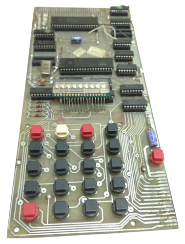

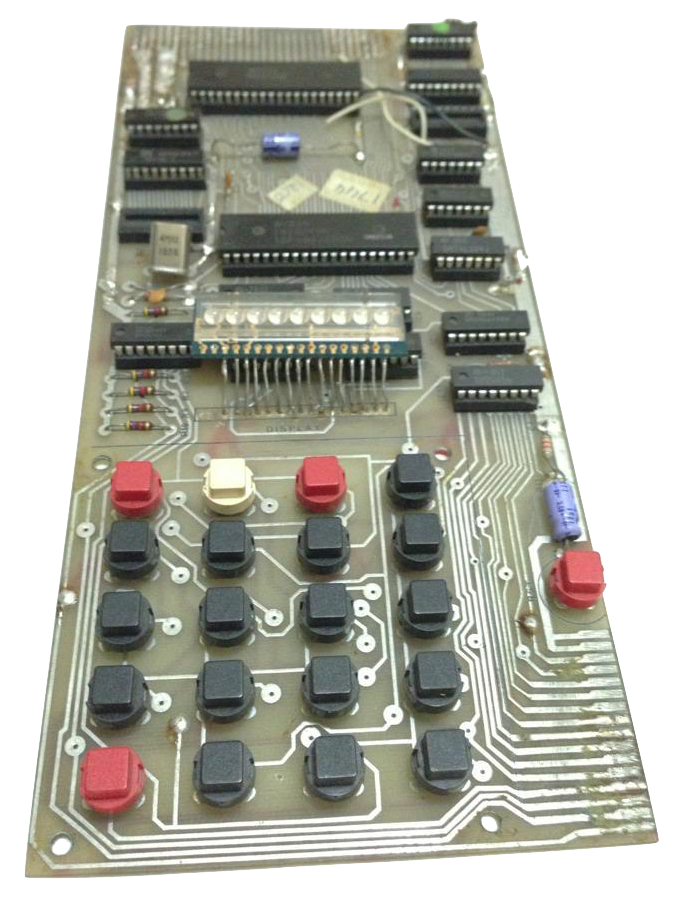

Ben al een tijdje op zoek naar deze toetsen. Ze staan op de zelfde steek als een "digitast" die zeldzaam aan het worden zijn en "goud" kosten tegenwoordig. Ze denderen wel iets harder.
In de Elektuur Junior computer pastten ze ook.
Da's de D6, tegenwoordig van C&K, die maakt ze nog steeds, vierkant en rond...
https://www.ckswitches.com/products/switches/product-details/Keyswitch…

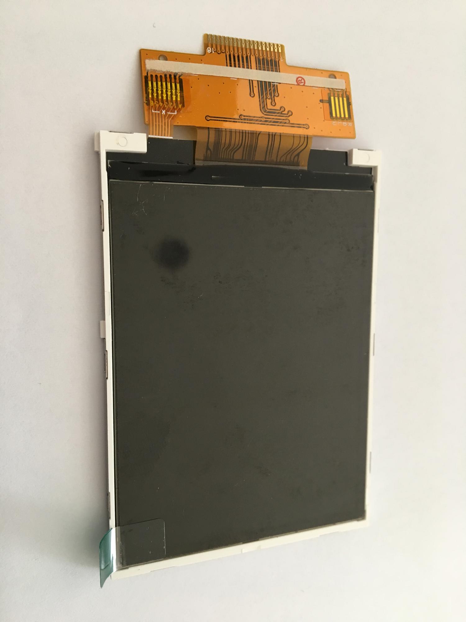

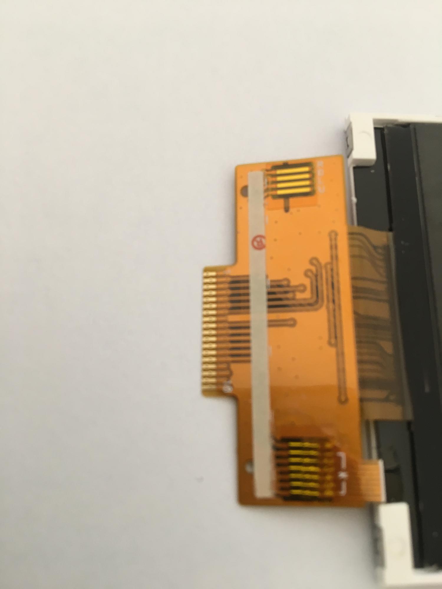

Gisteren 2 displays binnen gekregen en even de aansluiting over het hoofd gezien. Weet iemand waar ik connectortjes zou kunnen krijgen hiervoor ?
Het is 18 pins, pitch 0.8mm
Die 0.8mm pitch is nogal exotisch, zie je weinig. Beste kans bij de leverancier van het display...
Weet je trouwens zeker dat het geen soldeer versie is? (zo te zien wel).
Die hoort niet in een connector, maar direct op de print gesoldeerd...
