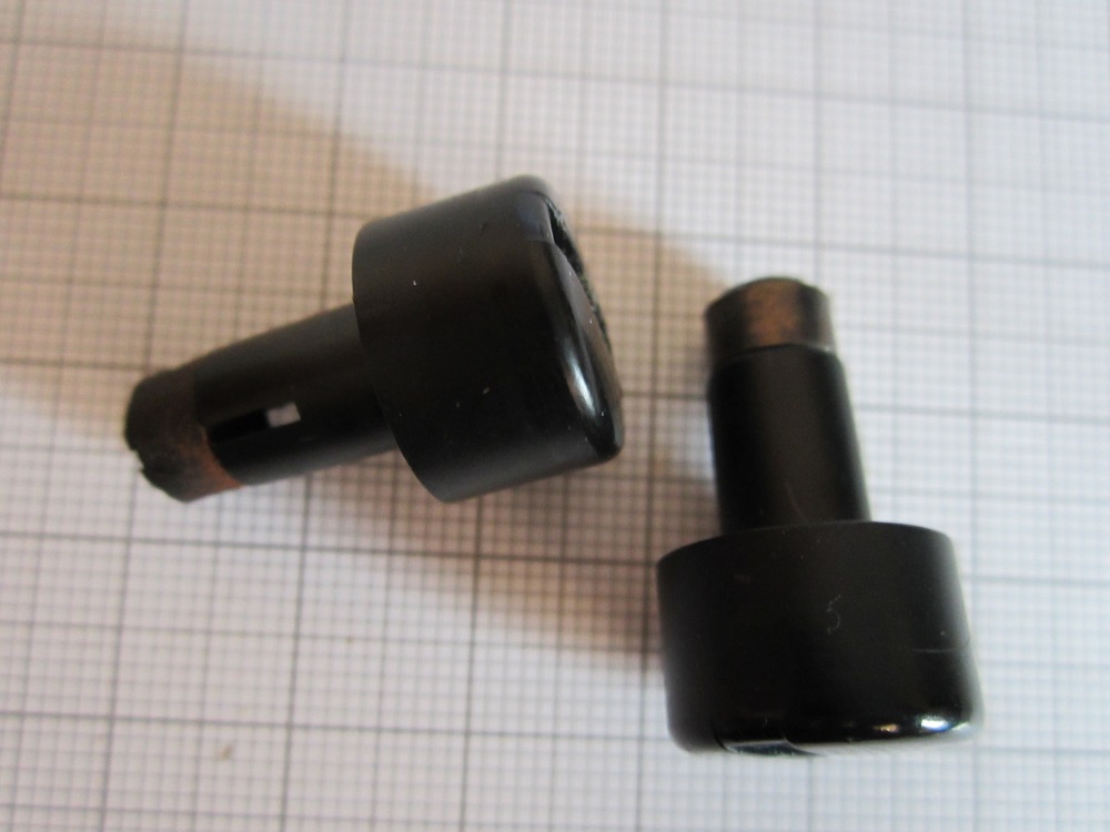

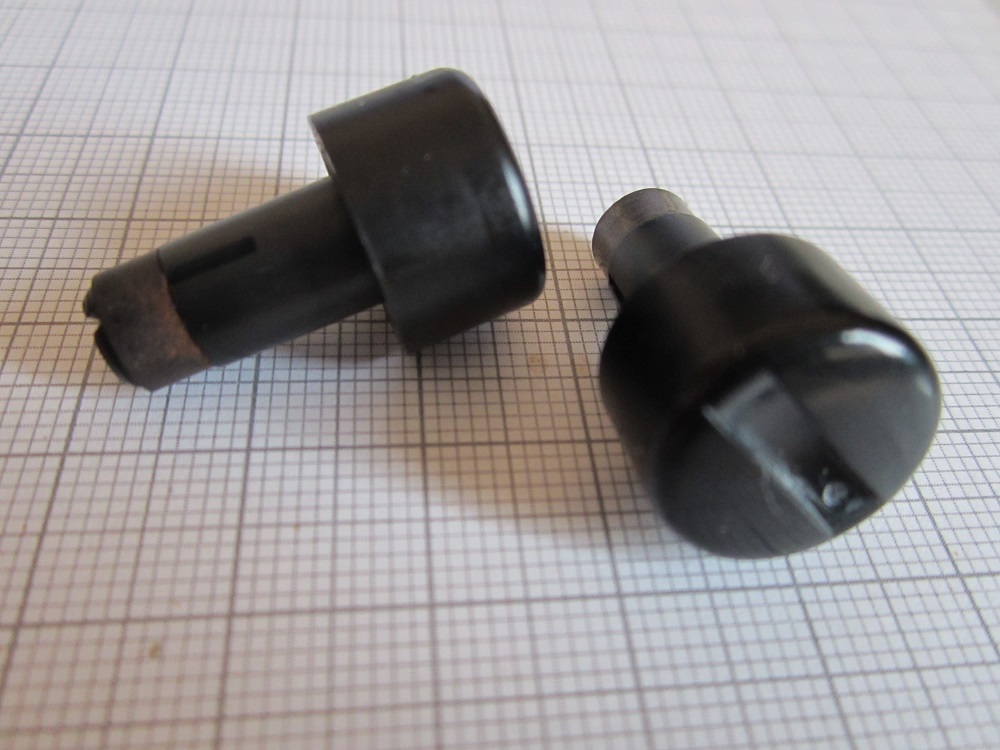

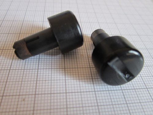

Ik heb een oude gitaarversterker gerepareerd waarvan alle knoppen weg zijn.
De potmeters hebben een 4 mm as, die een D-vorm heeft.
Ik kan er geen goede knoppen voor krijgen. Ik heb al van die spanknoppen geprobeerd, maar die lopen aan op de frontplaat, doordat de potmeters wat verzonken liggen.
Ik ben dus eigenlijk op zoek naar knoppen als deze, maar dan met rode streep, of zwart/wit, maar dan in 4 mm grootte. En die kan ik niet vinden.
Buitendiameter liefst ergens tussen de 16 en 18 mm.

Ja, helaas hebben ze niets bruikbaars.
Hubie
Ha Arco, dank voor het aanbod. Heb je toevallig 9 stuks liggen?
Het is voor een Vermona Rock 60-2R uit de voormalige DDR.

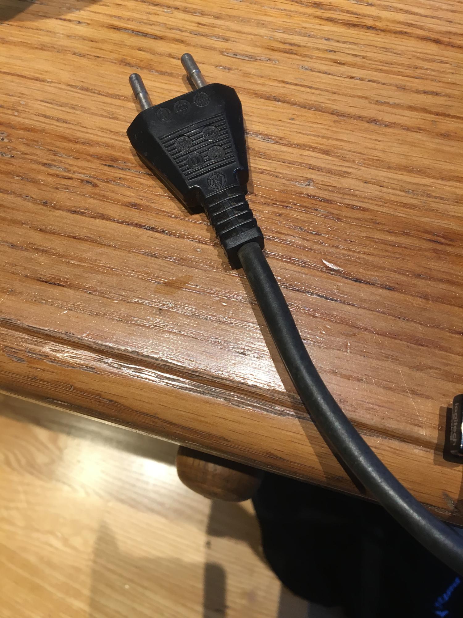

Weet iemand waar ik rubber vervangsnoeren kan krijgen voor handgereedschap als boormachine , lijmpistool etc. Uiteraard kan ik het als sparepart bestellen maar dan betaal je de hoofdprijs.
Aangezien het dubbel geisoleerd gereedschap is, 2 aderig zonder randaarde, voor een boormachine, slijptol en helemaal ideaal ook een platte stekker voor een lijmpistool. De huidige kabels "verbrokkelen" gewoon na 20 jaar.
Alvast bedankt.
Ronde steker 2p en rubber: https://www.distrelec.nl/nl/mains-cable-plug-unearthed-cee-17-open-max…
Snoer met platte steker en van rubber ga je denk ik niet vinden; ik heb het nog nooit gezien...
Gadget_inc
Dat betaal ik voor een 5 metersnoer.
Ik heb nog een hele bak vol met 2 of 3 meter snoeren.
Dat is het eerste wat ik doe bij aanschaf van een nieuwe machine, die irritante korte snoeren vervangen.
In 5m zijn ze er ook... https://www.distrelec.nl/nl/mains-cable-plug-unearthed-cee-17-open-max…
Het zit aan een vrij professioneel (lees duur) "hot-glue" apparaat, vandaar dat ik wil vervangen. Maar voor de boormachine / slijptol is dit prima.
Dank !!
Aan dat 2 polige snoer zal dan wel geen aangespoten steker zitten?
Los zijn ze er wel; daar rubbersnoer aan zetten: https://fr.aliexpress.com/item/2Pcs-German-Type-European-2-Pin-Plugs-N…

Op 5 juli 2018 16:03:39 schreef Arco:
Los zijn ze er wel; daar rubbersnoer aan zetten:...
Vergeet het maar: krijg je er niet goed aan. Veel te dik. Een platte 2-aderige gaat er maar net fatsoenlijk in, 3 weken geleden nog een kabel gemaakt.
Je kunt toch gewoon die dubbel geisoleerde stekker kabels gebruiken? Of mis ik hier iets?
@Arco,
Dit zit er aan , weet niet 100% of het rubber is maar kan het lijmpistool er wel gewoon opleggen. Het is zeker geen siliconen.
@Henri,
De standaard snoeren zijn al snel 2*1,5mm2 en dan krijg je net als met sommige soldeerbouten “snoer waar ga je met het apparaat naartoe” , heb er nu naar even een “afgeknipt achtje” aangezet en ben voorzichtig dat hij t lijmpistool niet raakt.
