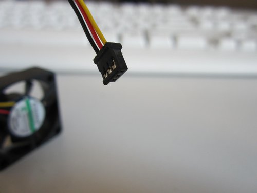

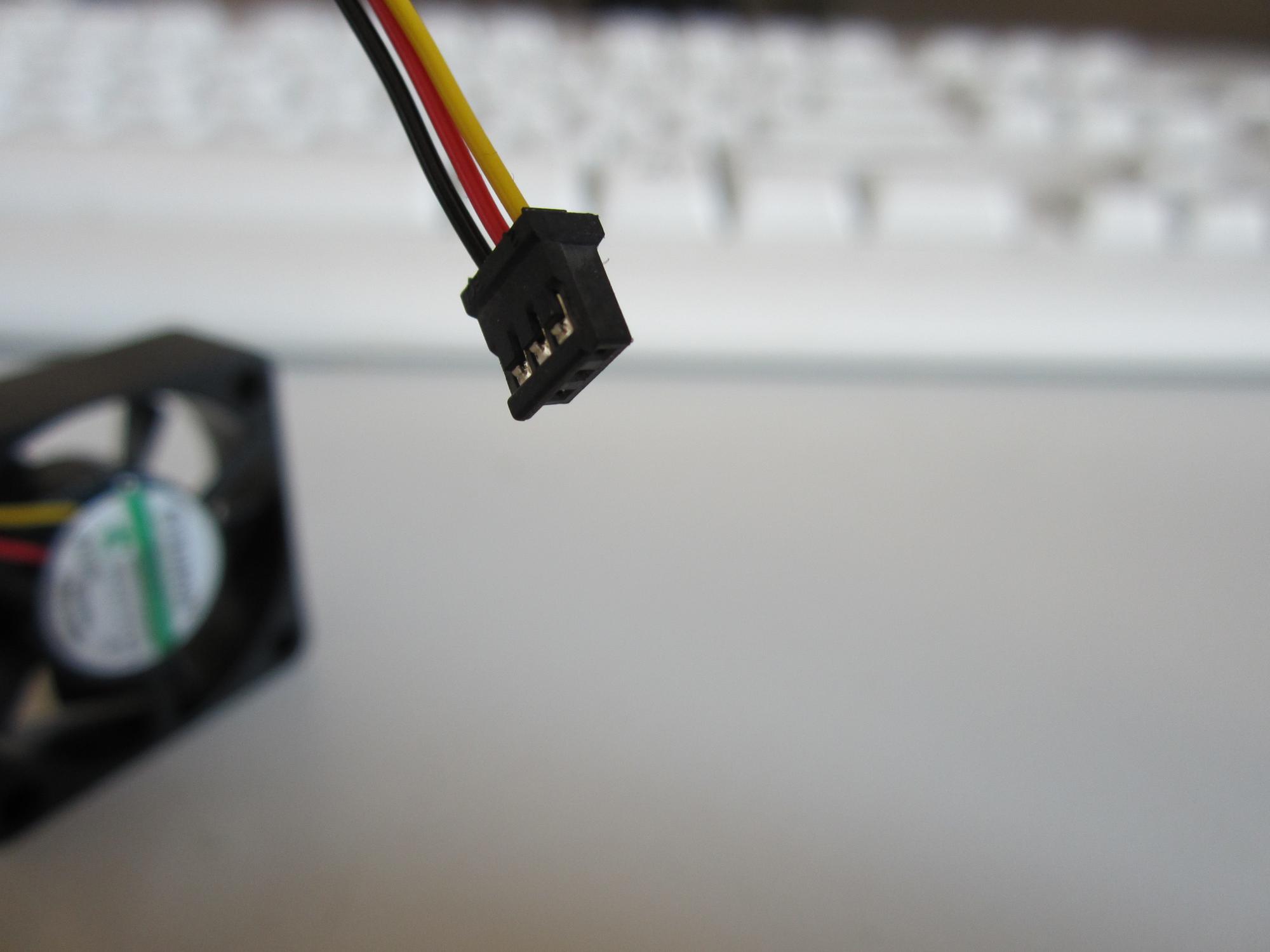

@Jeronimooo: Dank, dat lijkt 'm inderdaad te zijn...
(jammer dat ze nooit wat op die connectors drukken, vergemakkelijkt het zoeken wat...)
