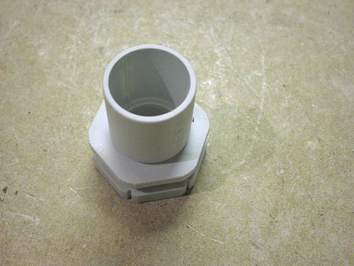

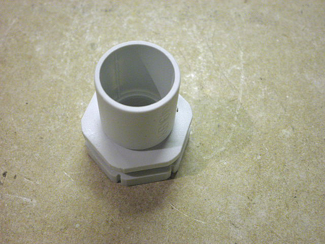

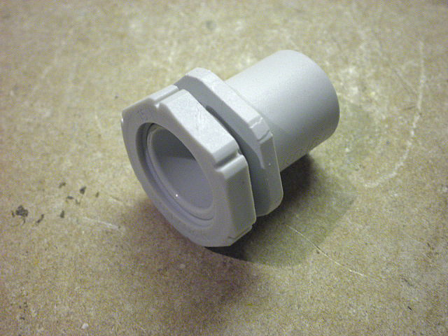

Wie weet hoe ik dit onderdeel moet noemen?
Zonder de juiste benaming is het moeilijk zoeken.
Het komt van Attema.
Ik heb het hier geprobeerd, maar er zijn geen elektroboeren, die nog aan particulieren verkopen. :(
Ze zijn bedoeld om 16mm buis op een behuizing aan te sluiten.
Waar verkrijgbaar?
Ik moet er 10 hebben
10 seconden googlen:
https://www.elektramat.nl/2295-att-snelbevschroef-m20wartel/?utm_sourc…
Ding heet AKB 16.
Het staat trouwens ook op de zijkant van de buisinvoer (2e foto).
Bedankt! Had ik nog niet gezien (Visus is slecht).
Helaas is Enschede nogal ver, evenals Asten, waar ik ze eerder had gekocht op de terugweg uit Deurne. Hier dus niet privé verkrijgbaar :)
'k Kan nu dus eens verder zoeken....
Hoeveel heb je er nodig ?
via mail aub,
meen dat er zowel een pg16 als een M20 versie van die buisinvoeren is, op t werk liggen beiden. een gewone wartel werkt ook overigens, geen wurgwartel nemen dan.

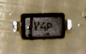

SMD onderdelen stellen mij regelmatig voor een uitdaging. Bijgaand een zenerdiode van waarschijnlijk 8,2 Volt. Als ik hem correct opgemeten heb denk is dat het een uitvoering 1206 is. Als ik dan bij leveranciers ga kijken dan hebben ze over bijv een SOD-123 of een SOD 323/523. Dan wordt ik dus weer niet veel wijzer. Als ik in een SMD-code boek kijk dan komt er voor een code V4p iets heel anders uit. Dus de vraag is hoe vind ik de combinatie 1206 naar SOD en hoe vind ik de code V4p naar zener 8,2 V.
Die pootjes steken nog een beetje uit. En ze zijn waarschijnlijk omgevouwen tot onder de body van het ding. Een 1206 heeft gewoon een soldeerbaar uiteinde en eerste-stuk-van-de-onderkant.
Dus ik ben het met je conclusie eens dat het geen 1206 is.
Er zitten inderdaad twee "vlaggetjes" als soldeerpunten en niet twee contactvlakken tegen de zijkant, zoals je ook wel ziet. Leuk, al die verschillende versies.
Zal wel een SMA zijn...
SMA is 2.8 * 1.8mm, 1206 is 3.2 * 1.6mm...
Kijk hier eens: http://www.turuta.md/
De beste 9 euro's ooit...
@Arco: 't is géén SMA, die hebben J pins.
Het is (volgens die 9 euro's) een MMSZ8V2T van Motorola in een SOD123 behuizing.
Het lijkt inderdaad op een SOD-123 behuizing. Is er ergens een lijst als je de afmetingen hebt die verwijst naar een SOD of dergelijke behuizing.
Edit: Als ik kijk naar de BZT52C8V2 dan lijkt het op hetzelfde model/type.
