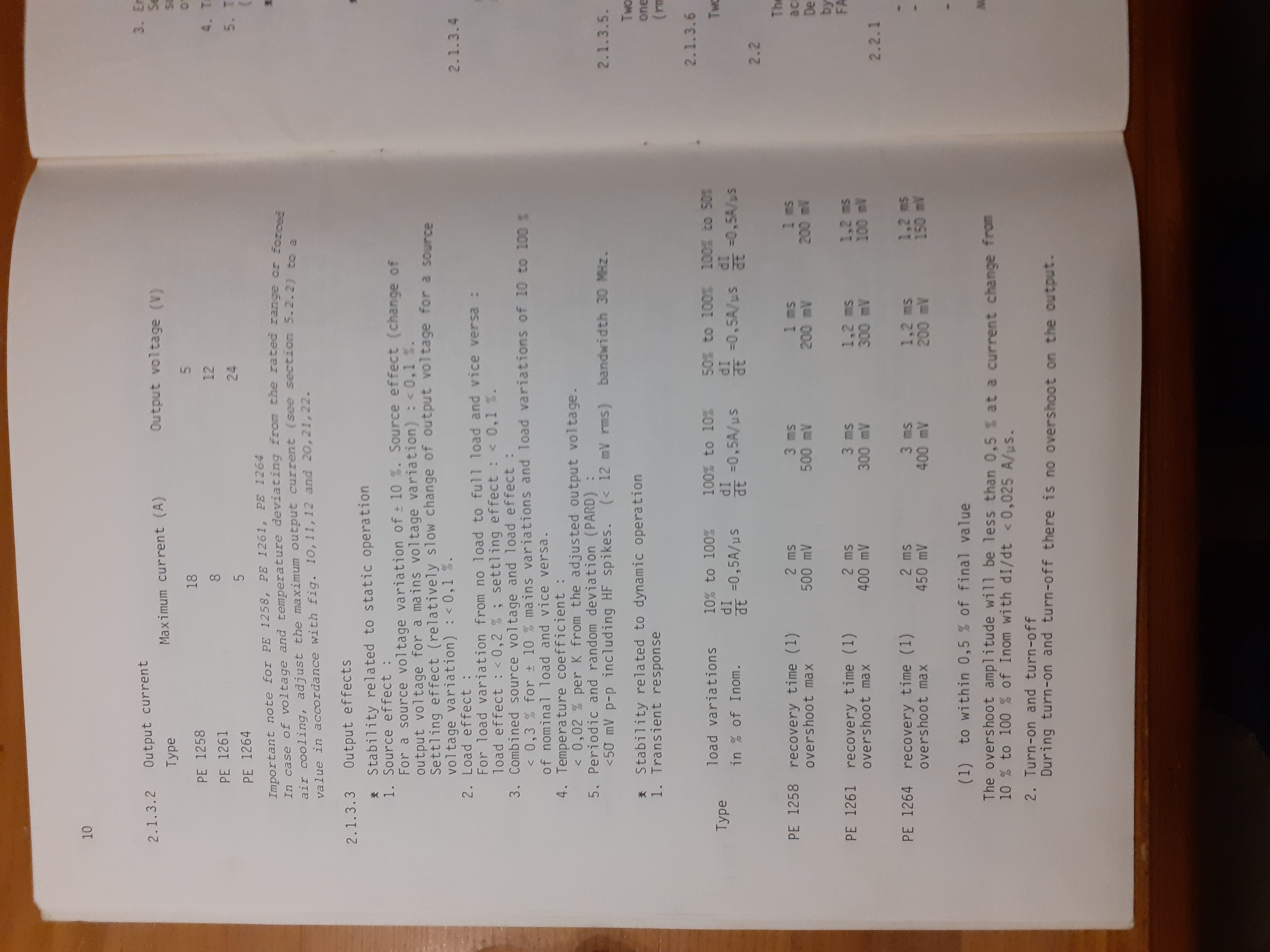

Welke heb je precies? Ik heb een 1264/30 en een 1264 manual.
Ik heb net even fotos gemaakt van de 1264 daar staan waarden bij de onderdelen. De 1264/30 is blanco wat onderdelen waarden betreft.
Ik ben ze aan het uploaden op een externe server.

Op de foto van 23 april 2018 22:16:38 staat PE1264.

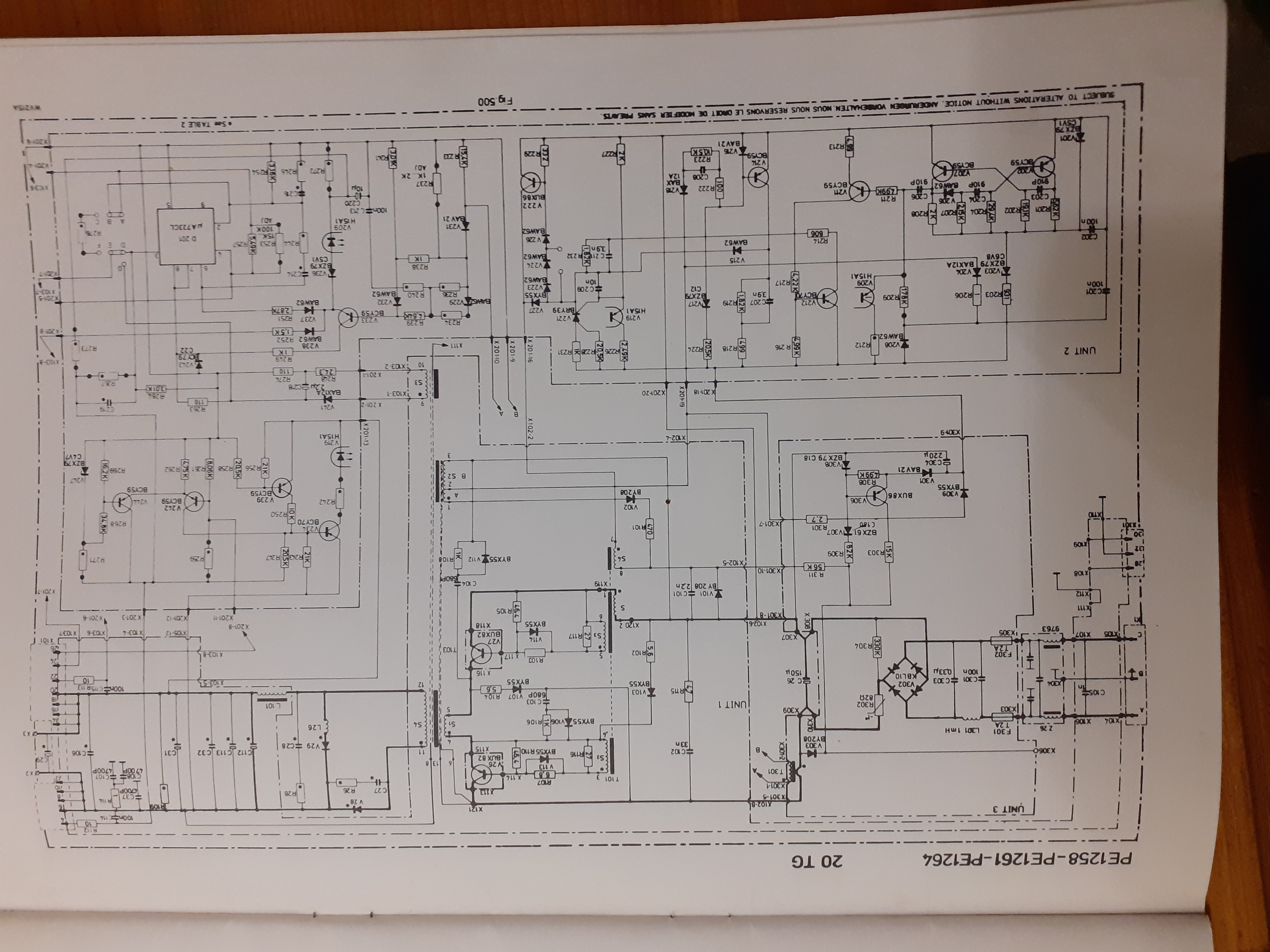

De regelbaarheid blijkt hier helaas niet meteen uit, maar het lijkt er op dat de terugkoppeling geregeld wordt via een µA723. Je kunt eens een pot zetten op de plek van R267 en kijken hoe ver je komt, het zou zo maar eens kunnen werken. Er staan in het document geen specs, maar het is een experiment waard.
PS Grappig om te zien dat de enige chip in deze schakelvoeding uiteindelijk een lineaire regelaar is...
De PE1264 is standaard afgesteld op 24V en instelbaar van 4-28V volgens de documentatie.
Ik citeer uit het manual (vertaald):
Extern regelbaar afhankelijk hoe J1 en J2 staan, zie blz 49.
R267 moet los en op Rex pin 4 en 24 van X101 een externe weerstand
Rex = (Uo - 3) kOhm. Afgeschermde draden gebruiken.
[Bericht gewijzigd door henri62 op 22 november 2021 22:41:38 (13%)

Dus een potmeter van 21K. Dat verklaart ook wat er achter op de voeding is getekend.
Waar ik wel van sta te kijken, is dat ze in de manual zeggen dat de afscherming aan pin 4 moet zitten. Dit is de sense klem die dus aan de positieve spanning zit. Normaal hang je de afscherming toch aan GND?!
Dat ligt aan het ontwerp. Ik zou er niet verder over nadenken en de afscherming aan pin 4 leggen. Gewoonlijk gaat het er gewoon om dat het potentiaal op die node stabiel en storingsvrij is (edit: tov de node die je afschermt), niet dat het de massa is (wat verder ook maar een naam is).
Oke duidelijk. En op dit moment zitten de "+ sense" klem aan de + van de 24V (klem 6), en de "- sense" klem aan de 0V (klem 20). Ik neem aan dat dit gewoon zo kan blijven?

Omdat ik opzoek was naar J1 en J2 om daarmee R267 los te koppelen en ze zo in te stellen dat de voeding extern regelbaar is, zoals Henri aangaf.
Echter kan ik die jumpers nergens terugvinden. Vandaar de vraag/opmerking.
Zojuist getest met een 20K potmeter. Regelbereik is 3.7V - 15.6V
Check dan even of je kan vinden waar de terminals op het bord zijn aangesloten en kijk eens of daar nog een weerstand zit. Ik vermoed dat er dan nog ergens een weerstand in het circuit zit.
