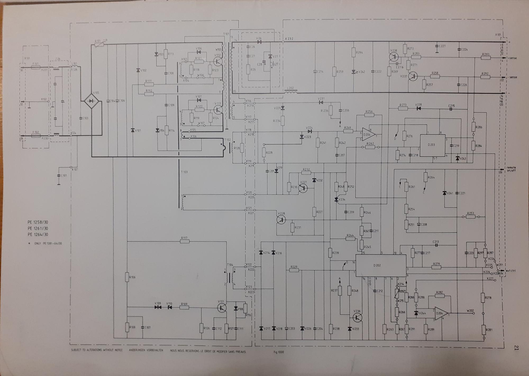

De regelbaarheid blijkt hier helaas niet meteen uit, maar het lijkt er op dat de terugkoppeling geregeld wordt via een µA723. Je kunt eens een pot zetten op de plek van R267 en kijken hoe ver je komt, het zou zo maar eens kunnen werken. Er staan in het document geen specs, maar het is een experiment waard.
PS Grappig om te zien dat de enige chip in deze schakelvoeding uiteindelijk een lineaire regelaar is...
henri62
De PE1264 is standaard afgesteld op 24V en instelbaar van 4-28V volgens de documentatie.
Ik citeer uit het manual (vertaald):
Extern regelbaar afhankelijk hoe J1 en J2 staan, zie blz 49.
R267 moet los en op Rex pin 4 en 24 van X101 een externe weerstand
Rex = (Uo - 3) kOhm. Afgeschermde draden gebruiken.

Top! Dankjewel Henri.
Dit schept al een hoop duidelijkheid.
Op 22 november 2021 22:33:09 schreef henri62:
Dus een potmeter van 21K. Dat verklaart ook wat er achter op de voeding is getekend.
Waar ik wel van sta te kijken, is dat ze in de manual zeggen dat de afscherming aan pin 4 moet zitten. Dit is de sense klem die dus aan de positieve spanning zit. Normaal hang je de afscherming toch aan GND?!
Dat ligt aan het ontwerp. Ik zou er niet verder over nadenken en de afscherming aan pin 4 leggen. Gewoonlijk gaat het er gewoon om dat het potentiaal op die node stabiel en storingsvrij is (edit: tov de node die je afschermt), niet dat het de massa is (wat verder ook maar een naam is).
Oke duidelijk. En op dit moment zitten de "+ sense" klem aan de + van de 24V (klem 6), en de "- sense" klem aan de 0V (klem 20). Ik neem aan dat dit gewoon zo kan blijven?

Nou, wat ik zeg (of wat ik bedoel te zeggen) is dat het display wat er nu aangekoppeld zit met bijbehorende knutselwerk andere spanning en stromen aangeeft, dan mijn multimeter die er aan gekoppeld is. Voornamelijk bij het aansluiten van een load. Ik verwacht dat dit voornamelijk aan het knutselwerk ligt en niet zo zeker aan de voeding zelf. Vandaar de vraag om het te minimaliseren naar een enkele potmeter op de voeding zelf.
Volgende stap is een degelijk (lees betrouwbare) display om de spanning en stroom af te lezen. Maar dat is stap 2. Daar kom ik nog op terug. Nu eerst testen met een 21K potmeter

Nou snap ik er niets meer van. Maar de printplaten lijken helemaal niet overeen te komen met die in de handleiding staan.
Op de PCB van mijn unit, zitten bijvoorbeeld de zekering direct langs de klemmenstrook. Maar volgens de handleiding zitten deze op een aparte print.
Hmmm.. vreemd dit. Lijkt wel of dit een andere unit is. Of ik zie iets over het hoofd.
Zou je niet eerst gewoon testen of:
- Het werkt met een 20k potmeter;
- Je zinvolle resultaten krijgt zonder een serieweerstand gemeten op de senseklemmen?

Omdat ik opzoek was naar J1 en J2 om daarmee R267 los te koppelen en ze zo in te stellen dat de voeding extern regelbaar is, zoals Henri aangaf.
Echter kan ik die jumpers nergens terugvinden. Vandaar de vraag/opmerking.
Check dan even of je kan vinden waar de terminals op het bord zijn aangesloten en kijk eens of daar nog een weerstand zit. Ik vermoed dat er dan nog ergens een weerstand in het circuit zit.

Dit is een printlayout van de PE1264/30:
Is die misschien hetzelfde?
Ik heb alleen een schema zonder componentwaarden.
Ja die printplaat komt wel overeen..
