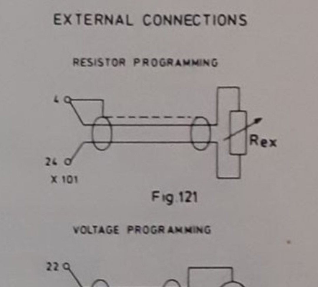

De PE1264 is standaard afgesteld op 24V en instelbaar van 4-28V volgens de documentatie.
Ik citeer uit het manual (vertaald):
Extern regelbaar afhankelijk hoe J1 en J2 staan, zie blz 49.
R267 moet los en op Rex pin 4 en 24 van X101 een externe weerstand
Rex = (Uo - 3) kOhm. Afgeschermde draden gebruiken.

Op 22 november 2021 22:33:09 schreef henri62:
Dus een potmeter van 21K. Dat verklaart ook wat er achter op de voeding is getekend.
Waar ik wel van sta te kijken, is dat ze in de manual zeggen dat de afscherming aan pin 4 moet zitten. Dit is de sense klem die dus aan de positieve spanning zit. Normaal hang je de afscherming toch aan GND?!

Dat ligt aan het ontwerp. Ik zou er niet verder over nadenken en de afscherming aan pin 4 leggen. Gewoonlijk gaat het er gewoon om dat het potentiaal op die node stabiel en storingsvrij is (edit: tov de node die je afschermt), niet dat het de massa is (wat verder ook maar een naam is).

Zou je niet eerst gewoon testen of:
  1. Het werkt met een 20k potmeter;
  2. Je zinvolle resultaten krijgt zonder een serieweerstand gemeten op de senseklemmen?

Zojuist getest met een 20K potmeter. Regelbereik is 3.7V - 15.6V
Kruimel
Check dan even of je kan vinden waar de terminals op het bord zijn aangesloten en kijk eens of daar nog een weerstand zit. Ik vermoed dat er dan nog ergens een weerstand in het circuit zit.
