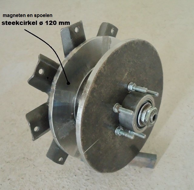

Kennen jullie Hugh Piggott en zijn boek over coreless generators en acculading?
Nee, maar ik vind wel deze .pdf van hem. Heel instructief.
Maar daar staat volgens mij niet veel in over acculading.
Er staat meer op zijn homepage.
Mijn draagframe tussen kruilager en generator.
Bedankt voor de schaal referentie op je foto.

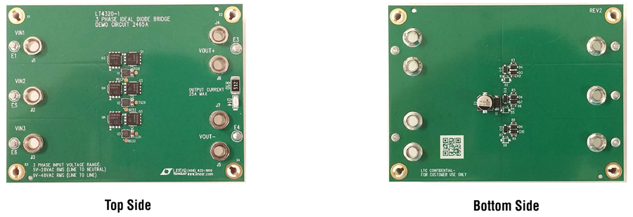

Als je iets kant-en-klaar wilt hebben dan is dit DC2465A bordje met 3x een LT4320 wel iets: http://www.analog.com/-/media/analog/en/evaluation-board-ima....png?w=900
Het DC2465A Evaluation Board kost wel dik €100
Ik heb nog wel wat zelf ontworpen printplaatjes voor dit ding, maar het lijkt erop dat je iets anders nodig hebt.

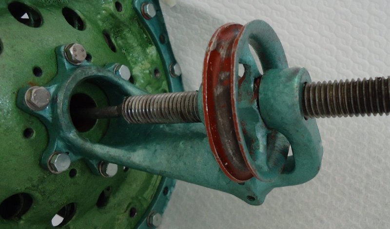

Op mijn vorige tweebladige molen met tandwielbak en 380 asynchrone motor als generator, stond een windmeter die signaleerde dat er voldoende wind stond.
De wiekverstelling reageerde daarop door de wieken vanuit vaanstand langzaam richting werkstand te brengen.
Het toerental werd geteld:
Bij te hoog toerental draaide het wiekverstellings motortje de wieken terug richting vaanstand. Het toerental werd dus onafhankelijk van de belasting geregeld.
Bij stroomuitval of iets dergelijks schoot het wiekverstelmechanisme los en door de zwaartekracht werden de wieken in vaanstand getrokken.
Wellicht kunnen veel van die componenten verbeterd worden.
Maar ik denk dat ik nu eerst iemand moet vinden die voor mij een controller maakt voor de nieuwe direct drive generator.

Op 11 augustus 2018 15:36:27 schreef m.bouwer:
Op de pakbon staat: wikkeldraad dubbel geëmailleerd 0,5 mm. Als ik de dikte meet is dat ongeveer 0,55 mm.
Op de testspoel zit ongeveer 14 m. Ik dacht nu eerst de spoel even op te stellen tussen de magneetringen voor metingen.
Daarna afrollen om de exacte lengte te meten.
Dat is dus ~0,2 mm2 aan doorsnee oppervlak.
Ik heb hier een rol installatiedraad. Daar staat op: 1,5 mm2 max 16A.
Daar zit flink wat isolatie omheen, jouw spoeltjes zullen hun warmte waarschijnlijk beter kwijt kunnen.
Je zou dan 16A x 0,2/1,5 = 2,1 Ampere kunnen toelaten.
En had je niet onbelast 50V bij 60/min?
Dan lijkt me 25 ohm als belasting altijd veilig. Koop je er een weerstand voor dan moet die 100Watt kunnen verdragen.

De wiekverstelling wil ik van onder uit de mast ook handmatig kunnen bedienen. Daarom nu even deze spindelophanging (i.p.v. het direct drive wiekverstellingsmotortje achter tegen de hoofdas)

Het was zeer plezierig dat Rew het axiale wiekverstellings-motortje kon laten draaien. Hij heeft nu alle tijd om de motorcontroller te maken.
Het lijkt mij nu dat ik voor een generator met meer vermogen zwaardere magneten moet toepassen.

Mijn idee is dat de generator die ik toon op mijn post van 11 september 2018 10:28:10 zeker niet uitontwikkeld is.

De spindel voor de wiekverstelling kan nu aangedreven worden met een dun staaldraadje vanuit de onderkant van de mast.
