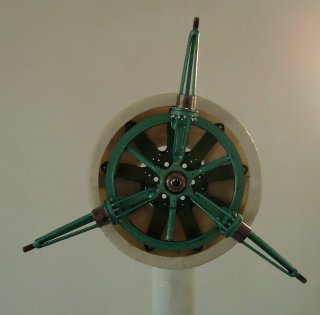

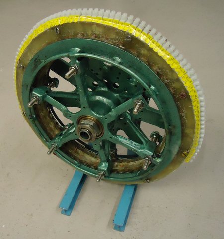

De wiekophanging wil ik graag wat eenvoudiger en lichter. Daarom heb ik een paar stapjes terug gedaan en een nieuwe naaf in de vaste magneetring gemaakt.
Lichtere constructie en ook iets grotere diameter.

[attachment=0]
Ten behoeve van stelmogelijkheden en de wiekophanging heb ik nog een aantal veranderingen in de constructie aangebracht.
Mechanisch is het nu wel naar mijn zin.
Hoe ga ik nu verder om de generator te testen?

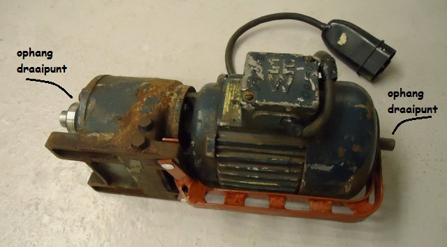

Kun je de generator niet aandrijven met een elektromotor om het geheel te testen.
Goed idee. Geef me even tijd om de aandrijving te maken.
Aan de ene kant zou je de motor aan moeten drijven, bij voorkeur met een traploos regelbare snelheid, waarbij je het koppel kunt meten (het reactiekoppel op het huis van de motor lijkt me het gemakkelijkst), een tegelijk zul je de generator elektrisch moeten belasten, waarbij je de spanning of stroom kunt regelen, en zowel de spanning als de stroom kunt meten, bij voorkeur na een gelijkrichter, zodat je geen last hebt van de faseverschuiving.
Net een motortje gevonden. 550 Watt en 1400/100 toeren.
Dit stel ik nu draaibaar op om het aandrijfkoppel te kunnen meten.
Hoe kan ik het beste het toerental traploos regelen?
Lambiek
Met een frequentie regelaar. Is het een drie fase motor?, aan de stekker te zien wel.
380 volt motor.
Om het koppel te kunnen meten heb ik nu links een gelagerd ophangpunt om de aandrijfas. En d.m.v. het hulpframe ook een ophangpunt rechts.
