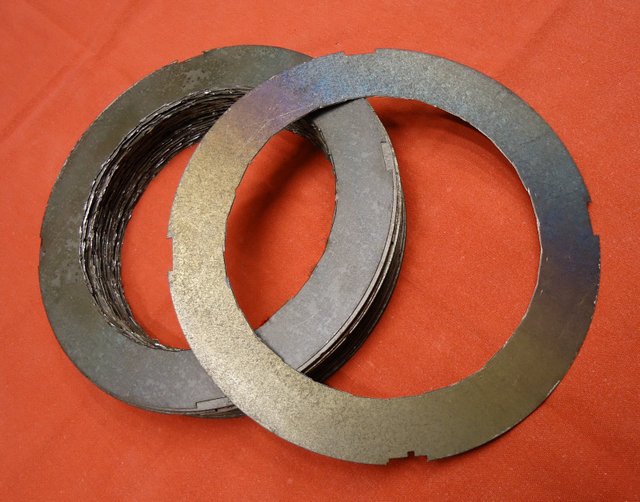

Bij het maken van een klein werkend model van een grote molen (hier met radiaal direct drive generator) vind ik het een groot voordeel dat je houvast hebt aan het bestaande ontwerp.
Het blikpakket zichtbaar aan de omtrek geeft koeling.
Ik heb nu de tanden weggehaald en hou een rand van 24 mm over.
10 mm aan de omtrek heb ik nodig voor de opsluitringen. Blijft 14 mm om de nieuwe sleuven te maken voor de spoelen.
Wachteffe!!! Je hebt gewoon wat staal genomen en gaat dat gebruiken als blik-pakket?
Het kan zijn dat dit beter werkt dan "lucht", maar het zal zeker niet het juiste spul zijn voor een motor/generator blikpakket.
Wat ga je gebruiken om de platen van mekaar te isoleren? (hint!).
Hoe dun zijn de platen? (hoe dunner hoe beter!)
Edit: Wacht, ik geloof dat ik het verkeerd zag. Je hebt een bestaand blikpakket gesloopt door de mooi gevormde tanden weg te halen? Als je al mooi gevormde tanden had, dan zou ik dat zeker niet slopen: die bestaande tanden zijn vast mooier dan wat jij kan maken.
[Bericht gewijzigd door rew op (28%)]
