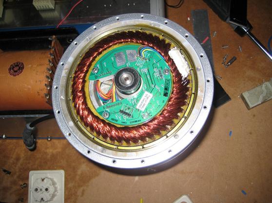

Je hoeft geen generator te bouwen, je kunt ook een direct-drive wielnaafmotor gebruiken (Sparta ION, Bionx, etc.), die geven ongeveer 20V bij 200rpm. Nu is 200rpm best voor, ook voor een kleine molen, maar met iets minder kun je er ook al bruikbare energie uit halen. Afhankelijk van het type kun je die spanning nog wat hoger krijgen door de wikkelingen in de motor anders aan te sluiten. Dat kan niet of heel moeilijk bij een motor met gedistribueerde wikkelingen, zoals deze Toprun motor,
https://www.uploadarchief.net/files/download/toprun-inside.jpg
maar is vaak eenvoudig bij motoren met geconcentreerde wikkelingen, zoals deze: https://www.circuitsonline.net/forum/file/26921

Ik ben in het bezit van 2 zulke motor die van een LG wasmachine afkomen waarvan het lage stuk was. Hierdoor moet ik zelf een constructie maken zodat de motor zou kunnen draaien en daar heb ik het gereedschap niet voor. Ik het dat idee dus ook maar opgegeven.

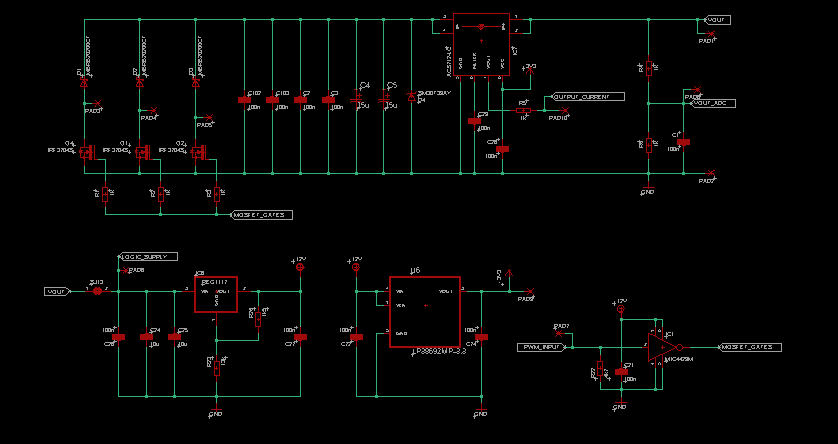

Anyway, ik had aangeboden om de mini-ESC te bouwen voor de wiekverstelling-motor. De hardware is al enige tijd geleden klaar gekomen en ik moest tijd vinden om de software te schrijven. Die heb ik nu werkend: Mijn motortje draait. Voor jou moet er nog eea bij: de interpretatie van het aan/uit signaal en het richtingsignaal. Maar dat is triviaal.
Ik kan een PWM percentage instellen waarmee de lage kant ge-PWM-ed wordt en nu iedere 200ms naar een volgende fase overstappen. Werkt wat mij betreft nu prima. Mijn motortje trok toen de boel op de labvoeding zat en de PWM op 25% stond zo'n 38mA. Ik heb de PWM op 50% gezet en toen begon ie te draaien via de reverse-biased LM1117 gevoed uit de programmer.... niet meer op de labvoeding aangesloten.
De hardware is gemaakt om met de ADC de ingangsspanning, en de fasespanningen te kunnen meten. Dat gebruik ik nu niet.
De hardware is gemaakt om de stroom te kunnen meten. Dat gebruik ik nu niet.
Huidige implementatie is de stomste BLDC sturing ooit. Maar het werkt wel.
Firmware compileert nu naar 736 bytes: 2.3 procent van wat er beschikbaar is.
Zoals Tesla ook doet: Een motor controller is HAAST geschikt als laad-controller.
* Er is een tweede condensator nodig.(nu 1 ingangscondensator).
* de voeding+ leiding moet tussen de 2e en 3e halve-H onderbroken worden.
* tussen de 1e (of 2e)_ en de derde motor uitgang moet een spoel gemonteerd.
* het zou fijn zijn als er ook op de + ge-PWM-ed kan worden. Anders kan ie eigenlijk beter alleen voor "step-up" gebruikt worden.
Nu is mijn driver voor de P-fet-gate te simpel daarvoor: een 1k pullup en een pulldown met een BC847. Op de N-fets kreeg ik dan een RC van ongeveer 2 microseconden. En bovendien zitten de H drivers niet aan PWM-capable pinnen.
Als er behoefte is van anderen om de hardware te kopen, dan kan dat. Normaliter reken ik "kosten van de componenten * 2", maar laten we zeggen 33% korting voor CO? Dan houd ik 16% van de normale verkoopprijs over als "fee" om de boel in mekaar te zetten. Ik heb nog ruim 30 PCBs leeg liggen.
@REW: Als jouw controller geschikt is voor 5-10A, kun je daar ook de generator regelaar van maken, door simpelweg de high-side MOSFETs uit te laten, en de onderste MOSFETs allemaal hetzelfde PWM signaal te geven.
Je hebt helemaal geen extra condensators of spoelen nodig, de motor heeft alle inductie die je nodig hebt, zolang je alleen hoeft te boosten.
Oh, op die fiets! Ja natuurlijk! De vorige keer dat ik hierover nadacht, ging het over een zonnepaneel waar MPPT op gedaan moest worden.
De SO8 mosfetjes die als diode dienst moeten doen aan de topside die zullen van 5 of 10A te warm worden. Dat gaat niet zomaar. Op de bottom side kunnen we alles monteren wat bij 5V voldoende geleidt voor de verwachte stroom. Dus dat gaat goedkomen.
Maar 10A * 0.6V (dat is optimistisch) = 6W. Ik reken liefst met "max 1W" voor zo'n ding. Daarboven moet je gaan rekenen en koelvinnen gaan bedenken.
Door de body diodes van de low-side MOSFETs loopt dezelfde stroom, want je moet ze allemaal sperren om de lading van je motor naar de condensators te krijgen. Het idee van de hele constructie is dat je niets hoeft te weten over de snelheid en positie van de rotor.
Als de onderkant van je board vrij is van componenten, en je wat via's hebt geschoten voor thermische geleiding, is 6W nog wel te doen. Die stroom loopt maar een deel van de tijd door de diodes (een kleiner deel naarmate je verder moet boosten), en dan ook maar door 2 van de 6, dus 1/3de deel van de tijd door elke diode. Ik denk dus dat dat wel goed komt.
Kun je anders niet een zwaardere diode parallel aan de body diode zetten met een lagere Vf ?
Dat zou kunnen, maar ik heb nu een netjes 50x50 mm printje met CPU d'r op die haast geschikt is. Zodra je toch niewe printjes gaat maken dan kan je het net zo goed in 1x goed doen. Sparky heeft een printje ontworpen wat gewoon grotere mosfets gebruikt waardoor weer een factor twee aan vermogen gewonnen wordt.

Zelf was ik ook van plan een een windmolen te maken. Op het internet zag ik dat ze een direct drive wasmachine motor van LG of Fisher & Paykel gebruikte. Die windingen kun je makkelijk aanpassen om zo hogere voltage te kunnen krijgen bij een laag toerental.
Ik heb geinvesteerd in zo'n wasmachine motor. Blijkt dat die gebruik maakt van het lager elders in de machine: ik moet nog een constructie bouwen die de rotor op de juiste plaats in de stator houdt.....
