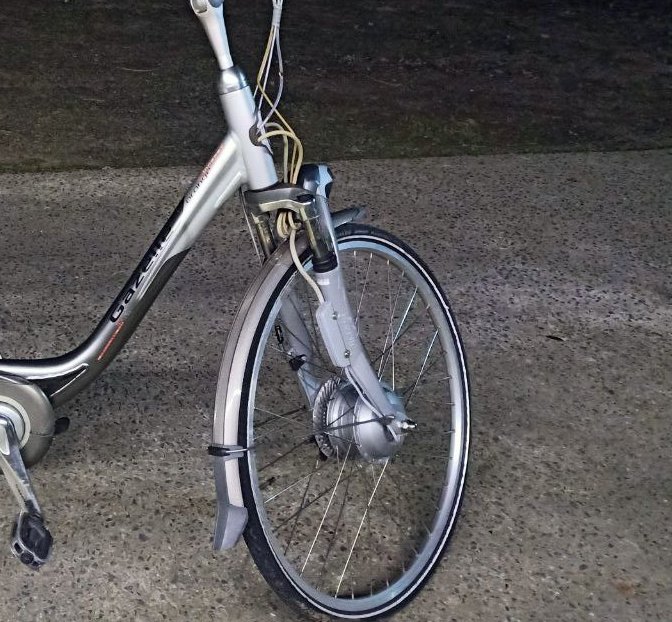

Die 9 draden zijn: fases A, B, C. GND, 5V en HALL1. HALL2, HALL3.
Hmm. Dat zijn er net 1 te weinig. Dan zal er ook een NTC tussen GND en een pinnetje hangen.
de laatste is meestal nog een speed-signaal zodat de exacte snelheid (per wiel omtrek) weer gegeven wordt. de controllers die ik inbouw hebben dat signaal niet, maar kan je in de menu dan een getal instellen zodat die met de pulsen van de fases ook de snelheid kan berekenen. als dat laatste fout staat, krijg je bv 36km/h op het display als je 10km/h rijdt.
die controller heb ik helaas al afgeknipt :-)
heb het wiel nu werkende met een chinese controller.
dit is de motor (met controller in de koplamp, alle kabels gaan daar heen, accu, motor en display)
maar een 3F diodebrug is rap gemaakt...
Een aparte sensor voor de snelheid is alleen nuttig als de motor een vrijloop heeft, anders heb je die informatie al uit de hall sensor signalen.

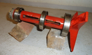

Met zo'n motor zou ik een wiekverstellings-voorzetas gebruiken om het toerental en het vermogen te begrenzen zodat de tandwieljes niet gelijk aan gort gaan.
Zo'n as kan ik wel voor je maken.

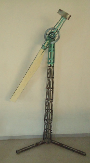

Op 9 april 2023 14:35:46 schreef m.bouwer:
Het lijkt me goed om mijn idee, om samen met een student een molen profielwerkstuk / eindwerk te maken,
nog eens onder de aandacht te brengen.

Hoi m.bouwer, ik zie zowaar een eenwieker!

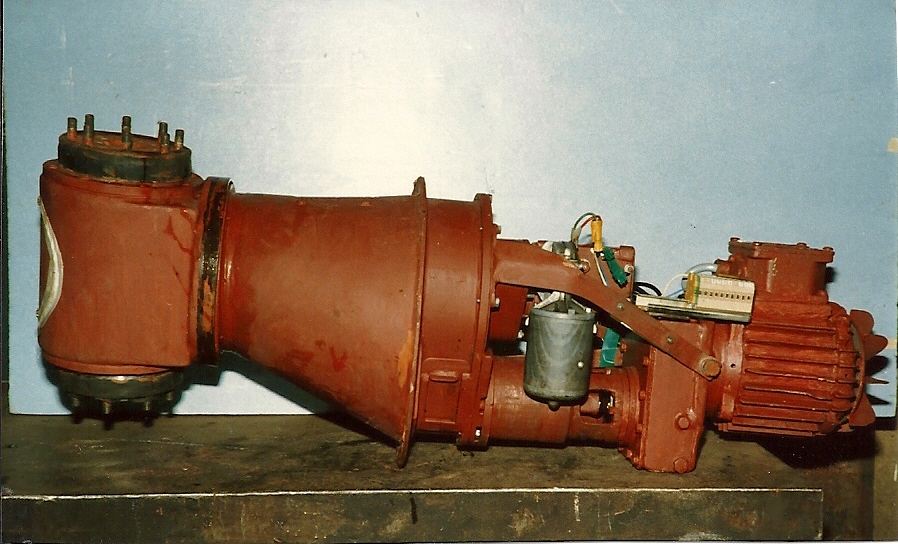

Zie deze prent met diverse naafonderdelen, heb ik uit dit filmpje (t=0:10) geknipt:

Op 9 augustus 2023 16:04:43 schreef Spog2:
Ik zie wel wat in die dingen, kwam zojuist deze Thinair tegen
In de loop van de tijd heb ik ook wel 1-wiekers laten draaien.
Maar het voelt niet goed met zo'n rondtollend contragewicht.
Groot voordeel bij het bouwen van een molen is dat we zo veel voorbeelden om ons heen kunnen zien.

Volgens mij komt er juist géén buigend moment op de as, er zit een scharnier in.
Ik bedoel ook geen massaonbalans.
Stel, je staat zelf in de wind, met je rechterarm naar voren (naar de wind) uitgestrekt. In je vuist (knokkels naar boven, duim links) houd je een lange lat - 'broadside to the breeze' - in het midden vast. Het linker en rechter uiteinde vangen veel wind, en je voelt de kracht van de wind die probeert je achterover te blazen. Maar je vuist en pols hebben relatief weinig moeite met die lat.
Nu neem je een lat die alleen links uitsteekt; wel zit rechts een contragewicht, vlak naast je vuist: zónder wind is er weer evenwicht. De wind probeert weer de lat naar achteren te blazen, en nu moet je met je vuist en pols behoorlijk hard wringen om dat te voorkomen.
Dát is wat ik eerder met het 'buigmoment' bedoelde. Als er een scharnier zou zijn die déze buiging mogelijk maakt, dan zou de wiek steeds nutteloos naar achter geblazen worden, en ik denk daarom dat je een scharnier op een andere plaats bedoelt. Op de foto (en in het filmpje) kon ik dat niet uitmaken.
