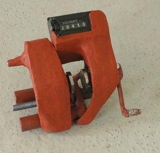

De wikkeldraad moet niet in aanraking komen met de aandrijving, en daarom heb ik een afscherming gemaakt.
Als iemand mijn coilwinder wil gebruiken om spoelen op een blikpakket te draaien kan dat ook natuurlijk.

Om de wikkeldraad op de diverse blikpakketjes te draaien heb ik nu een dubbelzijdig aangedreven coilwinder gemaakt.
Ziet er netjes uit, zal wel makkelijk werken zo. beter als met de hand wikkelen. :)

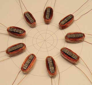

Wat betreft het maken van de stator voor de axiale generator uit mijn post van zondag 3 juni 2018 19:09:44
vind ik dat ik nog geen goede keuzes kan maken voor het formaat van de magneten en de spoelen.
Ik probeer nu eerst een kleiner formaat axiale generator te maken.
Op de site Homebuilt Electric Motors van Skylar zie je een gebruikelijke combinatie voor zelfbouwers 3 spoelen/4 magneten.
9 spoelen/10 magneten kan ook en dat zou ik hier willen toepassen.
Hee! Ik heb vanochtend een antwoord zitten tikken maar dat staat er niet.
Ik zou blijven bij wat we weten dat werkt: 9 spoelen 10 magneten of een veelvoud daarvan.
Anderzijds, jij hebt bewezen dat je in 1x een wikkelpatroon foutloos kan aansluiten. Dat vertrouw ik mezelf nog niet toe....
Op Piggott molens vaak een generator met verhouding 3 spoelen/4 magneten.
Maar voor een generator met 9 spoelen/10 magneten moet je toch ( anders dan in de afbeelding Electric motors van Skylar ) de spoelen ook identiek maken en monteren?

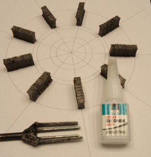

Het gaat om het samenstellen van dit soort blikpakketjes voor een axiale generator.
Laten maken bij een bedrijf is volgens mij geen optie, maar wellicht zijn er andere mogelijkheden.
Mal en blikpakketjes (30 mm lang)

In dit topic gaat het om een proefopstelling voor een axiale generator.
Deze stator krijgt 9 blikpakketjes met 100 windingen.

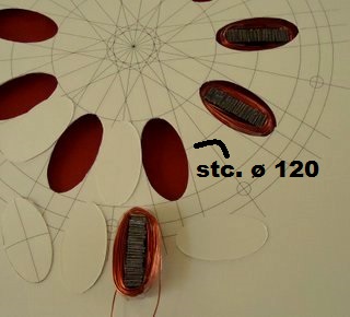

Het idee is een eerste opzet voor de stator.
Er kan daarna een verbeterde Versie 2 stator komen met 18 blikpakketjes en maximaal aantal windingen.
Statormal voor 9 spoeltjes.
Goed te zien dat er ook 18 op deze steekcirkel kunnen.
Je zult de helft van de magneten moeten omdraaien als je uitbreid naar 18 spoelen.
De stator van 14 mm dik bestaat nu uit een sandwich van 2 lagen polyester ( betere koeling?)
die alleen met elkaar verbonden zijn ter plaatse van de spoelen en de bevestigings gaten.

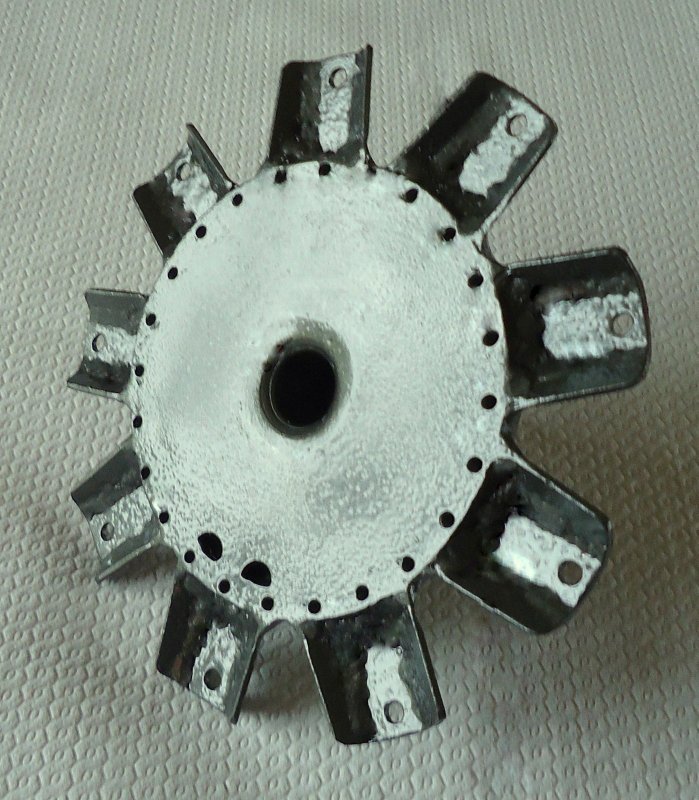

De statorophanging, naaf, achterste magneetring en draadeindjes voor het stellen van de voorste magneetring
Vraag1: Waarom post je toch steeds van die postzegels? 320x175 is een resolutie uit het midden van de jaren tachtig. Met een willekeurige telefoon maak je een 5M pixel foto en dat kost niet significant veel geld om te uploaden naar Circuitsonline die dan de automatisch verkleinde versies publiceert in je posting.
Vraag2: Die 8 metalen beugels is voor de wieken?
Omdat je 8 wieken hebt en niet, zeg 3, heeft de molen bijna 3x meer koppel en 3x minder toeren. Dan moet je generator dus ook een 3x lagere kV hebben. Bijvoorbeeld door meer spoelen en magneten te gebruiken kan je dat voor mekaar krijgen.....
Dank voor je opmerkingen. Ik had eerder deze afbeelding moeten tonen. Het is de achterkant van de (sandwich) ophang flens van de hoofdas met 9 statorbevestigingen rondom.
