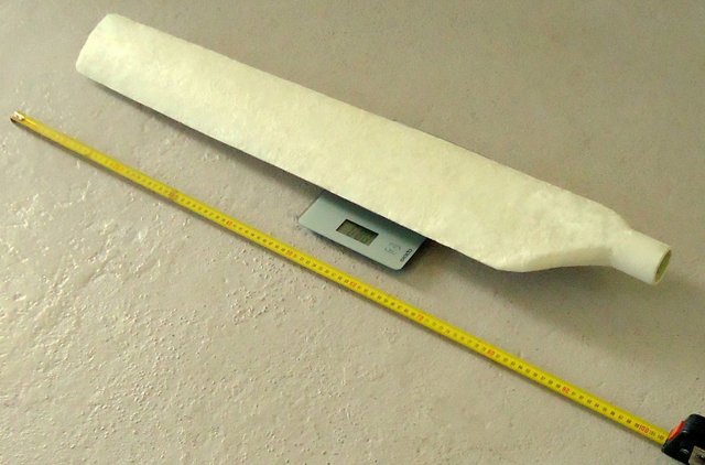

Hoe groot zijn die wieken?
Als ik de schaal op de foto goed inschat is dat ongeveer 1m diameter. Dan is de oppervlakte iets van pi/4 vierkante meter.
Bij 5m/s zit er in 0.75 vierkante meter luchtcylinder iedere seconde zo'n 0.5 x .75 x 6 x 52 = 60J aan energie. Oftewel 60W.
Op maximale efficientie kan je daar iets van de helft van "oogsten". (het is 3/8e of 5/8e maar dat weet ik niet meer uit m'n hoofd). Er is dus bij 5m/s wind zo'n 30W aan energie beschikbaar. Is het dan zinnig om op 100W te mikken voor de generator?
De vraag is ook of je niet zeg al bij 3 of 4 m/s al richting de max van je generator wil zitten. De dagen dat het meer dan 5m/s waait zijn dun gezaaid.
Maar ik kan de schaal zomaar fors verkeerd hebben ingeschat hoor.
Bij 5m/s en een oppervlak van pi vierkante meter heb je 94 kilo lucht per seconde. 0.5mV2 = 0.5*94*25 = 1.1kW. De Betz limiet is 59%, afgerond de helft. 550W. Dat je een "factor 5" verliest in "wieken zijn niet optimaal" zou heel goed kunnen. Als de generator 100W gaat kunnen zou ik blij zijn. Maar er is ruimte voor verbetering
