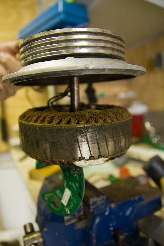

@MGP: Er zijn meer manieren om de cogging torque te verminderen; sommige combinaties van stator- en rotorpolen hebben meer cogging torque dan andere, en het wordt veel minder als je die polen schuin ten opzichte van elkaar kunt zetten (dus de statorpolen of magneten schuin t.o.v. de as van de motor/generator), zoals op deze foto goed te zien is: http://nattesok.nl/tweakers/motor-003.jpg
