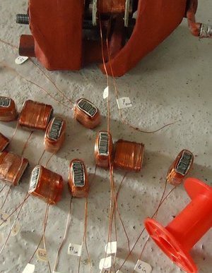

Even voor de goede orde: IK wilde deze foto eigenlijk laten zien omdat ze dus de beschikbare ruimte NIET volledig benut hebben voor koperdraden. Raar.
Die motoren worden volledig automatisch gewikkeld, en de ruimte beter vullen maakt het laatste stuk moeilijker. Daarbij zijn ze in de praktijk thermisch toch goed genoeg, omdat het vermogen beperkt moet worden tot 250W vanwege regelgeving. Het overgrote deel van de tijd is de stroom dus veel kleiner.
Bezig met 45 spoelen met 150 windingen ( 0,8 ohm )

Stator is uit de mal en de bedrading zit op de rand in de 90 aansluitblokjes. Nu ben ik bezig met de ophanging.
Bij ongeveer 60 toeren en een airgab van 1,5 mm meet ik tussen twee fases 50 volt.
