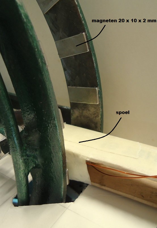

Bovenaanzicht van de testspoel opgesteld tussen de magneetringen.
Bij 20 toeren meet ik ongeveer 0,5 volt.
Test met 32 magneten 20 x 10 x 2 mm dik aan weerszijden van de spoel.
Bij 20 toeren ongeveer 0,6 volt. (20 toeren/min. is een heel rustig draaiende molen)
Benieuwd welk voltage het wordt met 2 x 50 magneten 20 x 10 x 5 dik.

Om een zo gelijkmatig mogelijke air gap te krijgen heb ik de magneetringen op de hoofdas aangedreven en het oppervlak nageslepen.
Dan wil ik nu de 2x50 magneten 20 x 10 x 5 op de ringen plakken.
(eerst recht en misschien later onder een hoek van 15 graden)
en een enkele spoel daartussen monteren voor metingen.
Het lastige is dat je op die manier niet de cogging torque kunt meten, want gewoonlijk is dat de som van de krachten op de ijzerkernen, waarvan sommige positief en andere negatief zijn.
In plaats van de volledige spoelen kun je natuurlijk ook alleen de kernen plaatsen, als dat gemakkelijker is.
Bij 2 x 50 magneten 20 x 10 x 5 mm dik (airgap 1 mm en 20 toeren) meet ik 1 volt op de 220 windingen spoel.
Bij 60 toeren 3 volt.
Sneller draaien geeft gemakkelijk 10 volt.
Er is een bromtoon. Van cogging is niet veel te merken.

Mooi! Van de dikkere magneten krijg je dus niet 2.5* meer spanning maar slechts 1.6* meer spanning. Niet absurd. Prima resultaat.
Re: Cogging: Als je de magneten en blikpakketten mooi uniform krijgt, dan wordt de cogging nog 10x minder. In de praktijk zou ik het niet helemaal raar vinden als dat je niet lukt en de cogging gelijk blijft. Worst-case wordt het erger dan nu. :-(
Volgens mij kun je dat zo niet weten, je hebt immers geen gesloten magnetisch (flux) circuit.
Je moet 2 spoelen naast elkaar plaatsen zodat je een rondgaande flux krijgt. De flux gaat de ene spoel uit en de andere in, als je niks merkt is er volgens mij iets mis.

Bij 60 toeren en een airgap van 1 mm krijg ik:
1 spoel 1,1 volt
2 spoelen 2,8 volt
Met dit aantal windingen en een wat grotere airgap kan ik onder de (veilige) 50 volt spanning blijven.
En dan als belasting een stukje verwarmings spiraal?
Dat valt tegen! Ongeveer 3x minder dan eerst, terwijl we juistmeer verwachtten..... Ik vermoed een meetfout/schrijffout en niet een echt effect...
