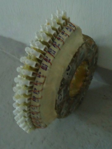

Ik zou er omheen een flex protopcb leggen om de draden af te werken.
Met losse draden is het wachten op eentje die afbreekt, wat me in dit geval heel ergerlijk lijkt...
Waarschijnlijk wordt alles weer in gegoten, dus draden die afbreken kan dan haast niet.
Ze breken af daar waar ze uit de harde hars komen. Bij powersupplies en snoeren zie je dan ook zo'n ding dat steeds dunnner wordt om te zorgen dat ie niet steeds op hetzelfde punt buigt. Dat steeds buigen, vooral steeds op dezelfde plek zorgt voor breuken.
Ingieten en soepel draad naar buiten laten komen helpt ook tegen afbreken. Dus soepel draad aan de spoelen zetten zou ik zeggen.
Ja, of een "patch panel" (90 aansluitingen!) mee ingieten, waar je dan nog wel bij de aansluitingen kan. Maar dit alles is afwerking....
Als je bijvoorbeeld 5x een 2x9 header neemt, dan kan je met twee jumpers de aAa verbindingen maken... Als je evt. nog gaat experimenteren met andere opstellingen, dan maak je 2x9 females met voor verschillende opstellingen verschillende draadjes.
Allemaal leuk, maar waarschijnlijk is jou plan toch beter: Die pins kunnen niet zo veel stroom hebben. Mogelijk ga je meer willen dan wat zo'n pinheader kan.
