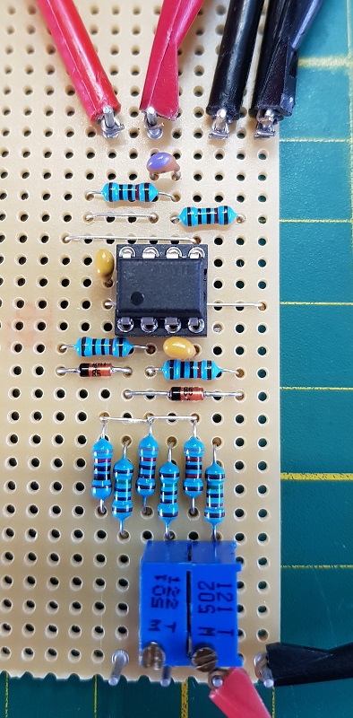

Aan het eind van het jaar wat geklust aan een AC naar DC converter. Deze simpele schakeling heeft 3 ranges (één potmeter is in bestelling) en werkt best aardig.
10V Range:
100V Range:
Ik gebruik schema 6A uit: http://sound.whsites.net/appnotes/an001.htm#ref (ESP). Mijn opamp is een LF353.
Er is wel wat vervorming rond de nul doorgangen, iemand een idee hoe dat te verbeteren is ?
