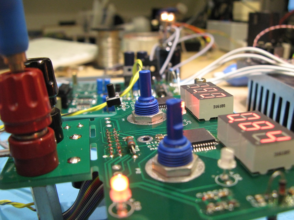

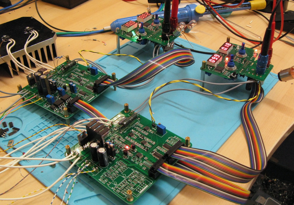

Op 5 januari 2019 22:25:00 schreef Sine:
Hmmm..[bijlage]
Je moet geen blauwe stekker in een rode aansluiting steken ?
een dubbele regelbare labovoeding master/slave, bovenste is de master gezien de extra opto's?
edit: ik denk dat het een labovoeding/dummyload is..
[Bericht gewijzigd door testman op (23%)]
@testman, @Kazt,
Oeeh, bijna on the money. De opto's zitten op de slave.
Een dummy is misschien ook nog wel eens een uitdagend projectje

Ik denk dat Sine bezig is met een dual kanaal breedband generator...
Bram duikt weg om de corrigerende tik van Sine te ontwijken *grin*
