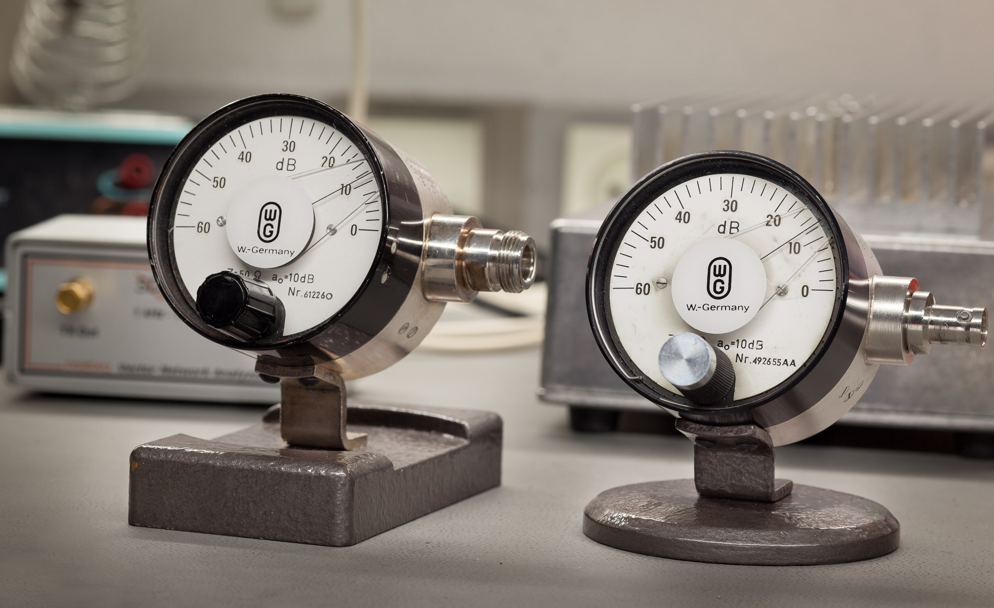

Soms geeft een eenvoudig mechanisch projectje net zoveel voldoening als het ontwerpen van een schakeling
Ik heb voetjes voor mijn Wandel & Goltermann RT-1 verzwakkers gemaakt.
Deze verzwakkers heb ik eerder laten zien. Eerst de 50Ω versie, later vond ik ook een 75Ω versie.
Ik gebruik ze vaak, met name als ingangsverzwakker voor m'n VNWA.
Elektrisch zijn deze verzwakkers super handig: continue instelbaar van -10dBm tot -70dBm (eigenlijk vanaf -5dBm, je kunt de wijzer een stuk onder nul draaien)
Vergelijk dat met de populaire HP verwakkers: dan heb je er twee nodig: eentje voor de 10dB stappen, en dan nog een er achter voor kleinere 1dB stapjes.
Maar praktisch waren ze minder handig: een rond ding dat op tafel ligt....
Vandaar dat ik er voeten voor heb gemaakt:
De voeten heb ik gemaakt van stukken messing die hier nog zwierven.
Een bijzonderheid is de lak: een mooie hamerslag retro look
Maar het duurde een eeuwigheid voor die verf droog was... (het potje stond al jààren in de kast....) Nu, na een half jaar op een warme plek drogen heb ik besloten dat het maar voldoende uitgehard moet zijn

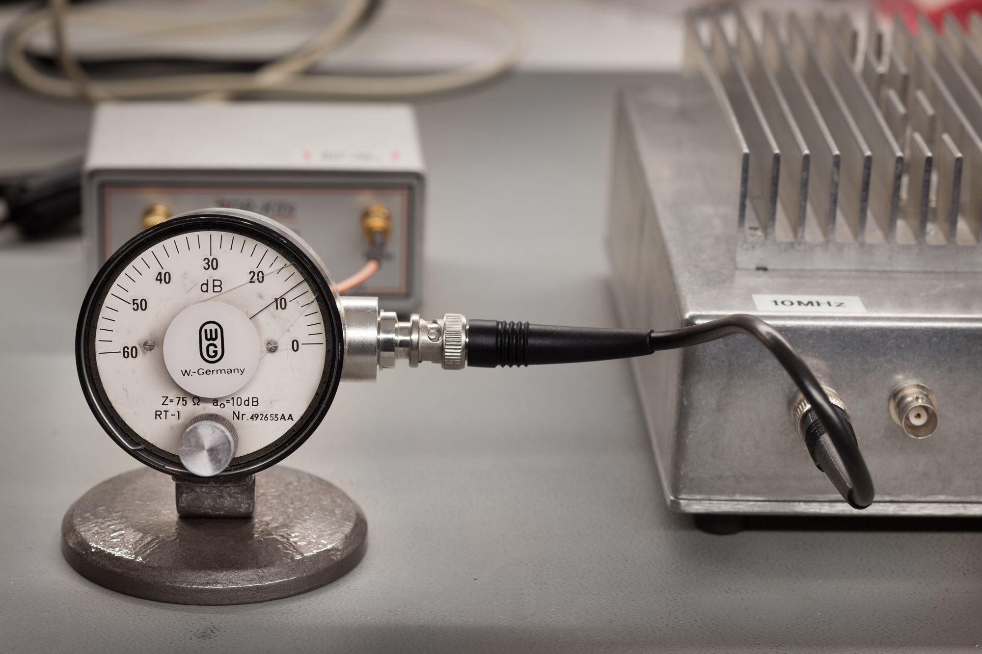

De grote klomp onder de 50Ω (linker) verzwakker bevalt het best. De ingang zit aan de zijkant, en daar hangt regelmatig nog een DC block of filter oid aan, dan is die stabiliteit wel lekker.

Mooi gedaan en handig het blijven handige verzwakkers
ook al zijn ze niet gekalibreerd.
Het is een T verzwakker dus drie variabele weerstanden in de juiste verhouding.
Op die manier blijf je impedantie netjes over het gehele bereik.
Henk.

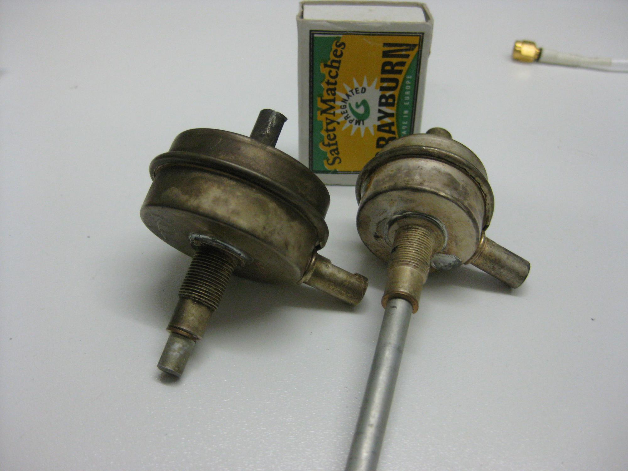

Ik heb al 5 verzwakkers, maar blijf afgunstig naar je Wandel und Golterman verzwakkers kijken. Had Preh niet vroeger zoiets? Maar dan 60 Ohm?
Henk

Ja dat klopt Preh had die verzwakkers ook in 75Ω Philips gebruikte die in zijn RF generators.
Deze verzwakkers zijn tot ongeveer 300MHz 1Watt.
De firma dralowid maakt ze voor inbouw 75Ω 20dB tot ruim 1000MHz in het verleden in alle CATV apparatuur gebruikt daar heb ik er nog wel een aantal van (500)
ook met vertragings knopje.
Henk.

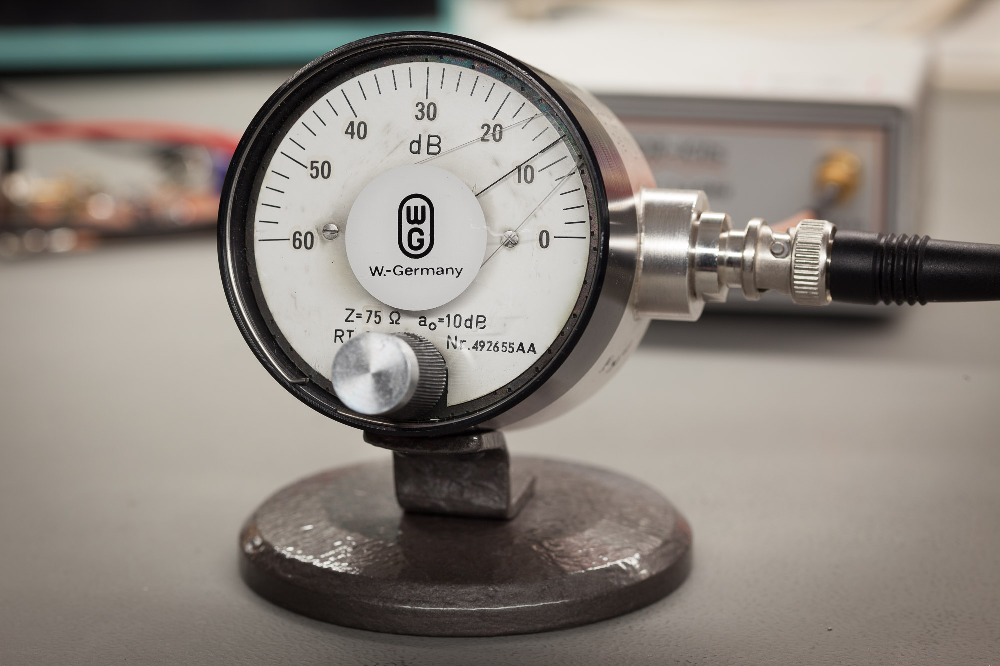

De knop op de 50Ω W&G (linker op onderste foto) is origineel. (voor zover ik weet....)
De 75Ω W&G (rechts op onderste foto) kwam zonder knop. Dus zelf iets passends uit de voorraad gezocht.
Ik vind het mooi zo. Die 75Ω gebruik ik toch veel minder. En het is voor mij een gebruiksvoorwerp, geen museumstuk
Maar als ik een meer origineel(achtige) knop zou vinden, dan zou ik hem er zeker op zetten. Zo ben ik ook wel weer

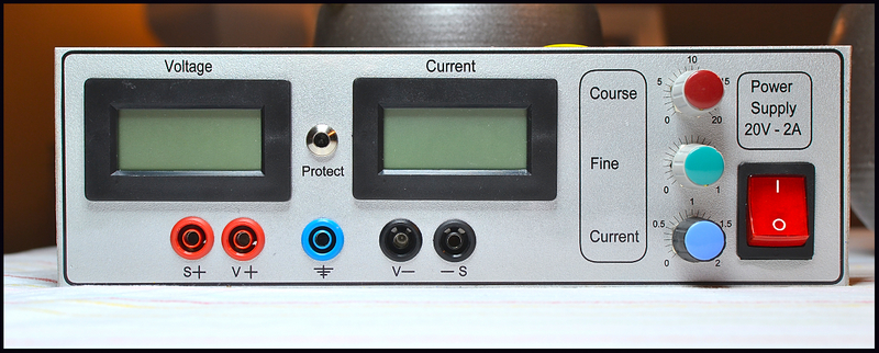

Dus het moment om de zoveelste elektuur '82 voeding te showen, met dit verschil dat het maar 20V bij 2A levert.

Netjes gebouwd misschien een kousje bij je net deel en trafo voor het aanraken

Keurig opgebouwd. Samsung trafo zo te zien?
Dat ziet er keurig uit! Ik zie dat jij (net als ik) de plus aansluiting links hebt geplaatst.... Bij veel fabrieksspul zit ie rechts. Niet dat het wat uitmaakt, maar dat viel me op....
