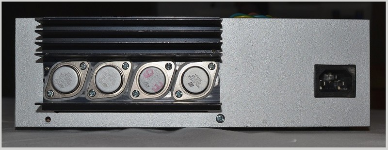

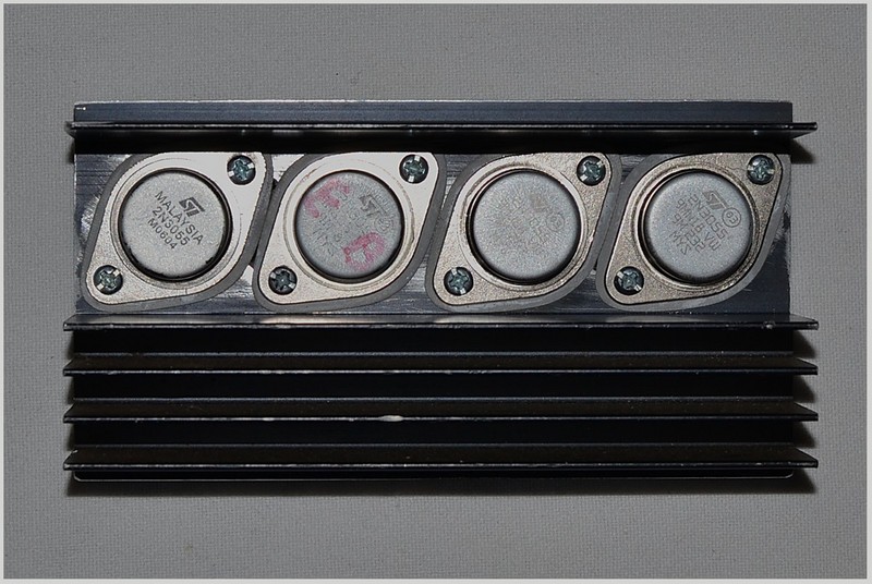

Er werd n.a.v de 2N3055 foto's op de achterzijde een opmerking gemaakt dat het overgestempelde niet originele exemplaren konden zijn. Zijn ze van de Chinees? Mooi zetbankje trouwens, ideaal om zelf een kast te bouwen!
Ha RAAF12,
Ik had daaromtrent al antwoord aan @buzzy gegeven ik heb hier St 2N3055 en SGS BUX208 uit 1989 met dezelfde kleur.
Volgens mij krijg je dit effect ook als de torren heel heet geweest zijn.
die ik hier heb 2N3055 100st zijn nog nooit gebruikt.
Henk.
Op 13 maart 2019 18:30:52 schreef RAAF12:
Ik had ze ooit nog bij Dick Best besteld, maar ja, waar hij ze kocht...

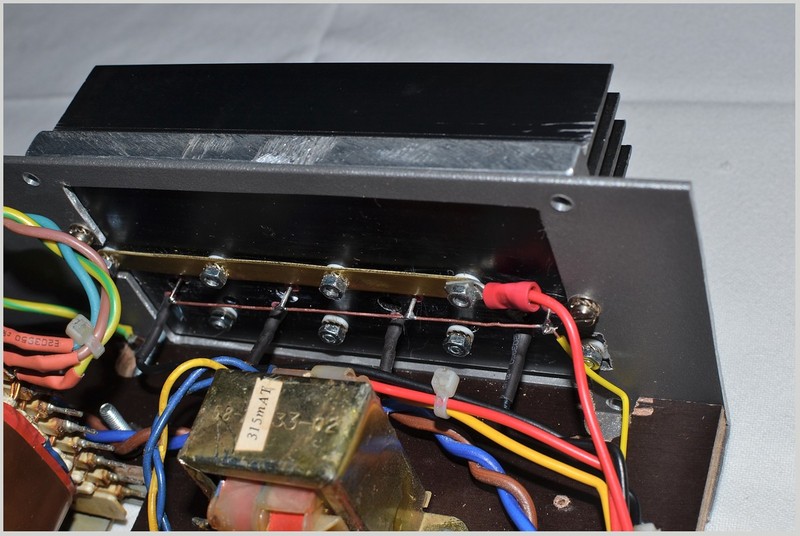

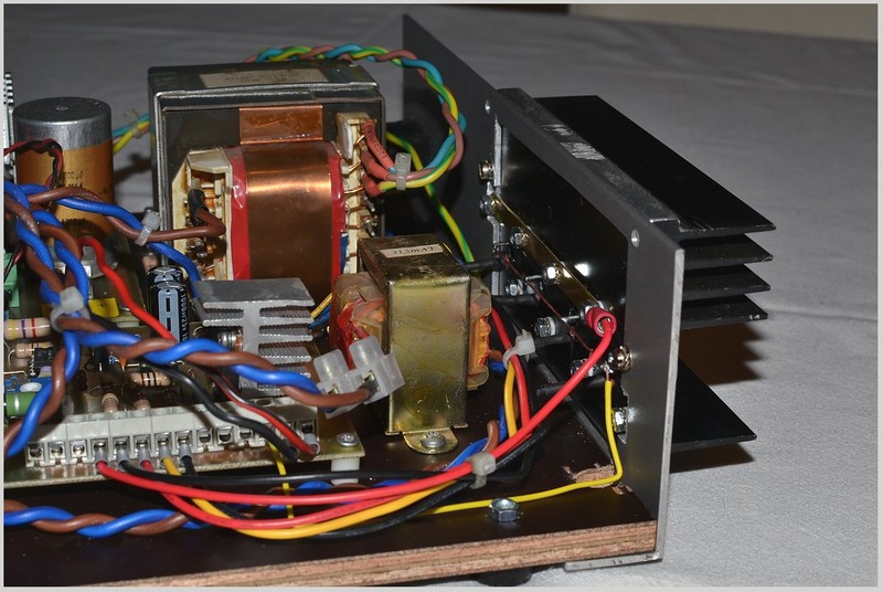

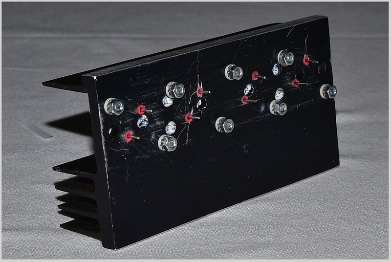

Alles toch maar op een koelplaat gemonteerd.
https://www.uploadarchief.net:443/files/download/20190314_11-25-17_01.jpg
https://www.uploadarchief.net:443/files/download/20190314_11-26-30_01.jpg
https://www.uploadarchief.net:443/files/download/20190314_18-42-10_01.jpg
https://www.uploadarchief.net:443/files/download/20190314_18-42-31_01.jpg
https://www.uploadarchief.net:443/files/download/20190314_18-45-47_01.jpg
Die ene met de duidelijke stempeling en de korte datumcode vind ik dubieus. De rest ziet er wel echt uit op het eerste gezicht.
@maartenbakker,
ik kan helemaal geen nummer meer lezen :D
Henk.
Kijk, begint op een degelijke lab-voeding te lijken. Ribben horizontaal beperkt de werking een beetje, vooral bij hogere belasting, je mist dan wat convectie koeling.
Je hebt toch geen PCB strip gebruikt om de collectors van de 2N3055 door te verbinden?
Nee, dat is gewoon zuiver koper dat ik nog had liggen.
Nu moet ik nog een deksel maken(met genoeg verluchting) en mijn voltmeter nog vervangen, die had ik kapot gedaan omdat ik de spanningsdeler had omgedraaid, en daar kon hij niet goed tegen.
Ok, rood-koper neem ik aan.
Bij de bouwmarkt hebben ze alu-platen met gaatjes.
Let wel op dat je niet te makkelijk spanningsvoerende delen mag kunnen raken (van buiten de behuizing met een schroevendraaier oid, mn 230V).
wat krimpkous eromheen doet wonderen (behalve bij de schroeven) :)

Mooi om te lezen. Het is nog onzeker of de stroomverdeling rond de 2N3055's juist is als er een fake exemplaar tussen zit. Maar gezien de grootte van de trafo en het vele TO-3 metaal zal het ding zelfs op een pootje minder ook wel werken. De A380 doet het tenslotte ook nog op 2 motoren.

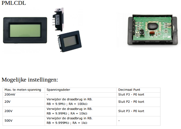

Je had de voedingspanning voor het printje te hoog gemaakt? Ja dan overlijden die dingen. Ik heb bij die van mij een separate 7824 stabilisator gezet. Die wordt gevoed vanaf de reservoirelco's.
Ik gebruik de deze:
https://www.uploadarchief.net:443/files/download/dpm.png
Ik had hem ingesteld voor 200V, maar had voor RB 10K genomen en RA 9.99M ohm en het moest juist andersom, die dingen verdragen maar 200mV.

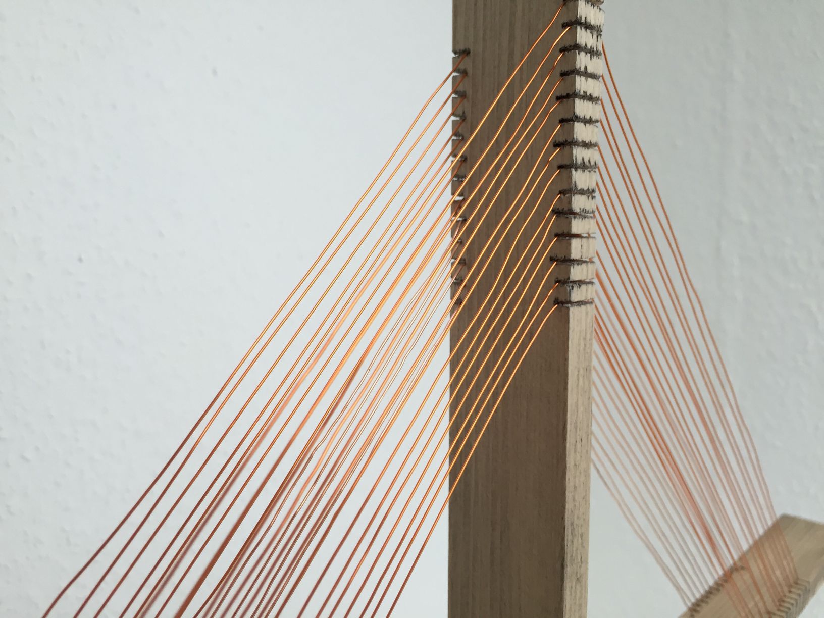

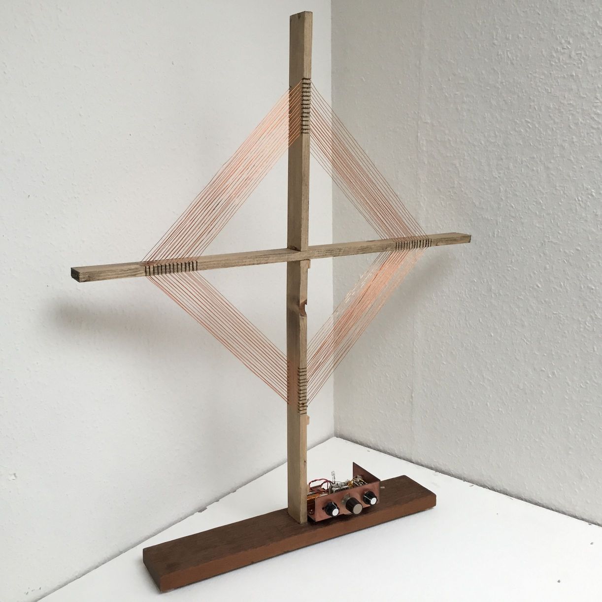

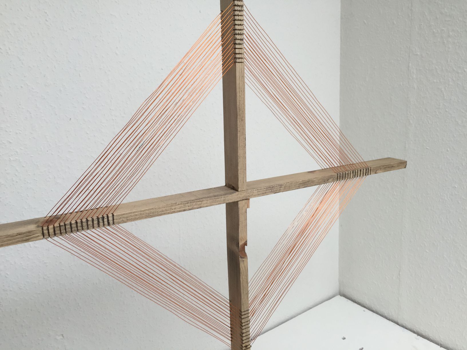

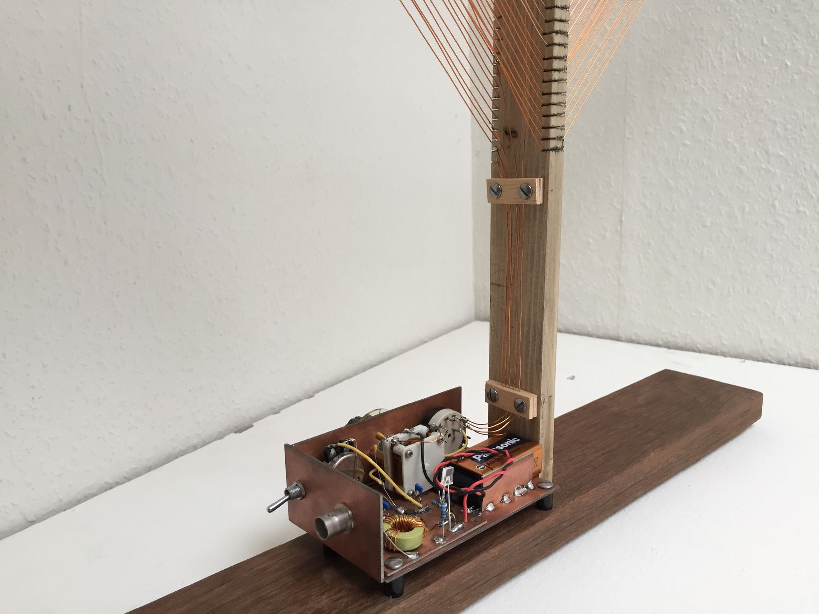

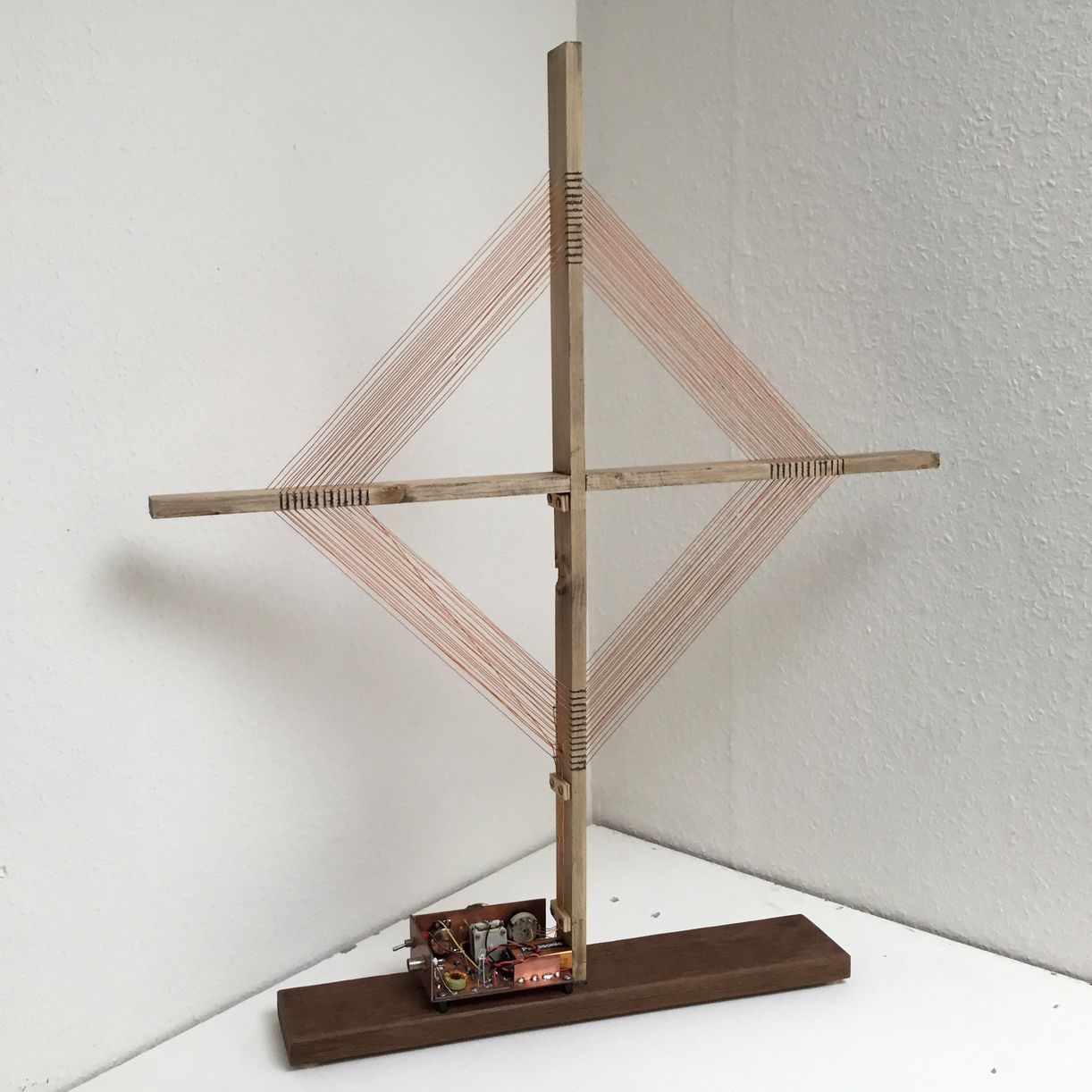

Ten behoeve van radio experimenten en restauratieprojecten heb ik een "authentieke" actieve raamantenne gemaakt.
Het is een project wat ik tegenkwam in een Elex (nr 93, mei 1991)
Volgens het artikel is deze geschikt van 400kHz tot 21MHz.
Al zeg ik het zelf, ik ben erg tevreden over het resultaat, zowel esthetisch als qua prestaties.
Momenteel ben ik bezig met een Aristona H304A. De ontvangst is met deze antenne op de KG en de MG geweldig.
https://www.uploadarchief.net:443/files/download/ra-01.jpg
Het zijn twee in elkaars verlengde staande vlakspoelen, in totaal 18w
https://www.uploadarchief.net:443/files/download/ra-02.jpg
Het actieve deel zo dicht mogelijk bij de spoelen opgesteld.
De knoppen van lnr, bandkeuze, 1w 2w 6w 18w, Afstemcondensator, Variabele versterking van de FET.
De afstemcondensator is 660pF en heb ik met 2 serie c-tjes op 500pF 'getuned'.

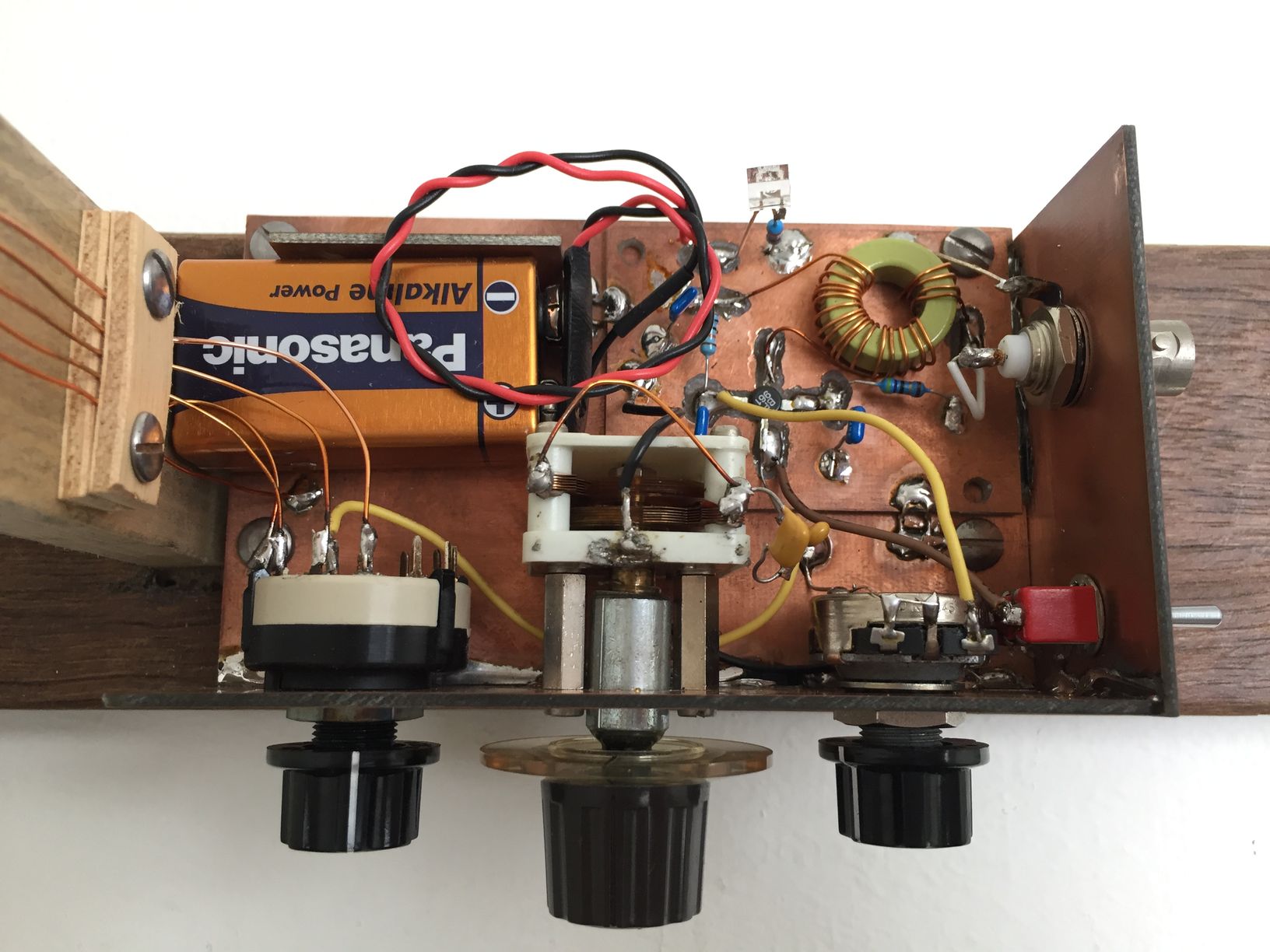

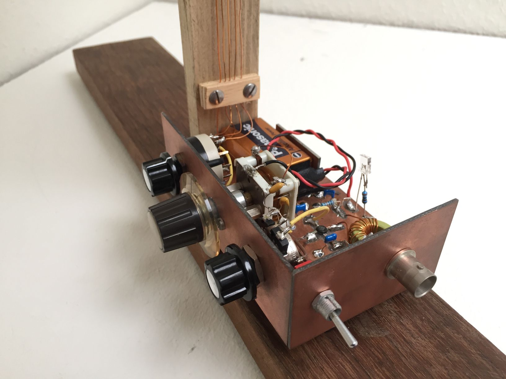

https://www.uploadarchief.net:443/files/download/ra-03.jpg
https://www.uploadarchief.net:443/files/download/ra-04.jpg
Ik heb nog een ledje toegevoegd zo kan ik zien of het ding aan staat.
Verder staat gate 1 van de fet naar gnd geschakeld als de antenne uit is, zo wordt statische lading uit de spoelen netjes afgevoerd ipv de gate te slopen.
https://www.uploadarchief.net:443/files/download/ra-05.jpg
Nog wat details
https://www.uploadarchief.net:443/files/download/ra-06.jpg
https://www.uploadarchief.net:443/files/download/ra-07.jpg
Schema van het actieve deel, ik heb een BF961 gebruikt omdat ik die had.
https://www.uploadarchief.net:443/files/download/ra-sch.png
Als iemand belangstelling heeft heb ik het artikel als pdf.
Hallo Henk,
Mooi gemaakt maar ik heb enkele opmerkingen:
<<De afstemcondensator is 400pF en heb ik met 2 serie c-tjes op 500pF 'getuned'.>>
Hoe heb je dat gedaan ? met serie c-tjes wordt de capaciteit kleiner, niet groter.
<<Verder staat gate 1 van de fet naar gnd geschakeld als de antenne uit is, zo wordt statische lading uit de spoelen netjes afgevoerd ipv de gate te slopen.>>
Statische lading uit een spoel van enkele windingen, dat lijkt me onmogelijk.
Murphy, je hebt helemaal gelijk, de afstem c is groter dan 500pF (660pF)Dat is dus een vergissing, ik zet het even recht in de tekst.
Wat betreft de gate naar massa schakelen, dat is een wenk die in het Elex artikel staat.
Of het werkelijk een risico is weet ik niet.
Ha LetterHenk,
Leuk om te zien en nostalgie deze heb ik toen het blad verscheen in 1991 ook gebouwd :9
Wat ik mij kan herinneren was het resultaat redelijk goed.
Ik ben nog bezig met de ferriet antenne maar de staven nog niet boven water.
Wel heb ik diverse berekeningen gemaakt met betrekking op de rf weerstand (stralingsweerstand) en de positie van de spoel.
Heb je nog resultaat met je versie ferriet antenne breedband bedoel ik dan?
Henk.
