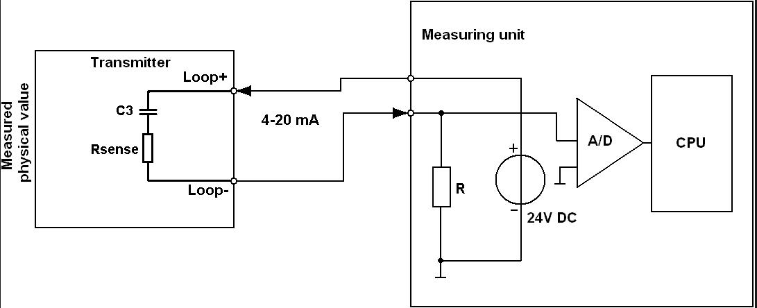

Gegeven een bestaande PLC met wat 4-20mA ingangen. Dat werkt. De PLC is gelocked. De leverancier wil er niks meer mee te maken hebben (iets met een financieel verschil van inzicht uit het verleden). Dit is (in de context van dit topic) dus een black-box, waaraan niet zomaar wat veranderd kan worden.
Aan die inputs hangen druk sensoren. Echter, die gaan botweg stuk na verloop van tijd en ze zijn onbetrouwbaar. En duur.
Feitelijk is alleen een 'alarm' (zeg >18mA) echt van belang. De boel is omgebouwd naar wasmachine schakelaars (niveau schakelaars, pressostaten, geeft het beest een naam). Die staan met 1,2kΩ in serie met de PLC input. Zo gaat er (met de 24V die er op de ingang staat) net een mooie 20mA lopen. Goed genoeg voor een 'max' indicatie. Dat werkt prima naar wens en heeft inmiddels z'n betrouwbaarheid bewezen.
Nu hebben die pressostaten ook nog een contact wat wat eerder op komt. Dat zou een 'half vol' indicatie kunnen zijn.
Echter, de lompe oplossing met een weerstandje staat me niet zo aan - niet het idee achter current loop.
Waar ik naar op zoek ben, is een simpele schakeling die zich als negatieve stroombron (dus feitelijk als sensor) gedraagt, gewoon uit de current loop gevoed kan worden en dan bij voorkeur ook nog instelbaar is. En dan ook nog zo dat ik er 3 niveau's op kan zetten. Ja, een hoop eisen...
Op het net is wel wat te vinden, maar allemaal of halve ontwerpen van twijfelachtige kwaliteit of testtools om de PLC / software te testen.
Nou kan ik natuurlijk prima zelf wat gaan verzinnen, maar onder het motto 'beter goed gejat dan slecht zelf verzonnen'... Vraag ik hier eens of iemand wellicht iets redelijk hapklaars op het web heeft gezien.
Om misverstanden te voorkomen: niks 'gecertificeerds'1 of 'high risk' ofzo. Commerciële oplossing is prima. Betrouwbare hobby-bob oplossing ook. Het moet vooral werken en dat ook blijven doen (die weerstand komt een eind in de buurt :) ).
Overigens zou het antwoord ook prima kunnen zijn 'neem een stel weerstanden, spanning is stabiel genoeg' - maar daarvoor ben ik onvoldoende thuis in deze materie.

Eigenlijk wil je dus een twee-draads sensor. Gevoed uit zijn eigen draadje.
Zou je simpel kunnen maken met een torretje (of fetje) als stroombron waarbij je de emitter (of source) weerstand vast insteld met twee of meer weerstanden. Je kunt twee diodes gebruiken als "referentie" voor de basis (of een kleine zener van 3V3 als je een fet gebruikt).
Over die weerstanden zet je de contacten om de juiste stromen te verkrijgen.

Nee, de sensor is passief.Althans in dit geval. Niks addertjes dus.
De sensor levert een constante stroom aan de PLC ingang. De sensor werkt op het spanningsverschil en de stroom die er loopt (4mA ofmeer).
De PLC ingang is meestal ergens rond 100-250 Ohm en de voeding 24V nominaal. je kunt ergens rond de minimaal 75 mW aan energie gebruiken in je schakeling.
De "lompe" oplossing die jij omschrijft werkt ook: alleen is de stroom niet over het worse-case spanningsbereik stabiel. Waarschijnlijk heb je dat ook niet nodig in dit geval.

Op 9 juli 2018 17:08:39 schreef MGP:
Dat is wat ik zeg, de sensor zal de spanning opdrijven tot de gewenste stroom, iets in de loop plaatsen kan niet omdat je de weerstand verhoogt en de sensor meer dan 250 ohm ziet.
Ho nou... die sensor lever helemaal niks. Die sinked alleen maar!
Bijna goed. Alleen levert de sensor niks, maar SINKED!

Hoe zit die PLC ingang dan in elkaar? is dat niet zoals op de tekening?
Begrijp dan nog echt niet goed wat hij wil!

Die voeding... die heb ik niet in de hand. Die komt uit de PLC. En indien normaal gebruikt, dan is het ook helemaal niet kritisch (dat is nou juist de crux... storingen doen misschien wel wat met de spanning, maar niet met de stroom...).
@mgp: nou, zoiets is het wel. Waarbij de 'transmitter' voor zover ik weet DC gekoppeld is (en niet zoals getekend AC) en de meetwaarde omzet in een stroom. Die dus (binnen het redelijke) onafhankelijk is van de aangelegde spanning.
Of het daadwerkelijk een weerstand met op-amp is, dat weet ik niet - dat is ook niet zo interessant. Voor de gebruiker is het een PLC (dus omschrijving van wat je er aan kunt hangen, that's it... Hoe het intern werkt, dat vertelt de fabrikant er niet bij).
Nou, van de systemen waar ik wel eens mee hobby staat er netjes beschreven hoe de ingangen in elkaar zitten. Met het frontend wat verder in detail omdat je daar ook spannende dingen zoals hot pluggable redundante IO mee kunt fabrieken.
Bij die dingen is de meet weerstand 10R.
Maar zoals al aangegeven, als je toch perce moet hobby boppen is het meest simpele is waarschijnlijk een stroombronnetje rond een LM317, een veel meer dan dat ding en een paar weerstanden heb je niet nodig.
Enige nadeel is dat 10mA je minimum stroom is.
Iets spannender is de ook al genoemde opgevoerde TL431, daarmee zou 4mA moeten lukken.

Op 9 juli 2018 19:20:56 schreef EricP:
Je neemt alles wel letterlijk als je een principeschema ziet.
Maar ik vraag mij af wat electron920 wilde zeggen of wat jij nu eigenlijk wilt, dat schema met die LM317 doet toch wat je vraagt of niet soms?

Eerlijk is eerlijk mgp, die C3 en Rsense zijn zonder context ietwat vreemd.
Angaben sind wie immer ohne Gewähr.
Op 9 juli 2018 21:15:49 schreef Sine:
Je kunt het aanzien als een capacitieve/druk sensor of een ntc, ptc..enz, wat heel waarschijnlijk ook de bedoeling was.
Er zal ook nog wel wat elektronica inzitten om dat te omvormen naar een lineaire stroom..

Als je een IC zoekt: XT101 van Burr-Brown is er een die "parasitair" gevoed kan worden. Zoek het datasheet op en lees eens door, interessant leesvoer.
De PLC inputs van een S7-300 zijn gewoon passief, een precisie weerstands netwerk waar een differentieel signaal uit komt (schakeling ligt niet naar GND, maar een common GND op de inputs). Daar achter zit een analoge differential multiplexer die de verschillende ingangen multiplexed tot 1 uitgang, die weer versterkt wordt en de 10 of 12-bit ADC in gaat. De seriele uitgang daarvan is optisch gekoppeld en aan de bus zijde verdwijnt die in een custom IC.
